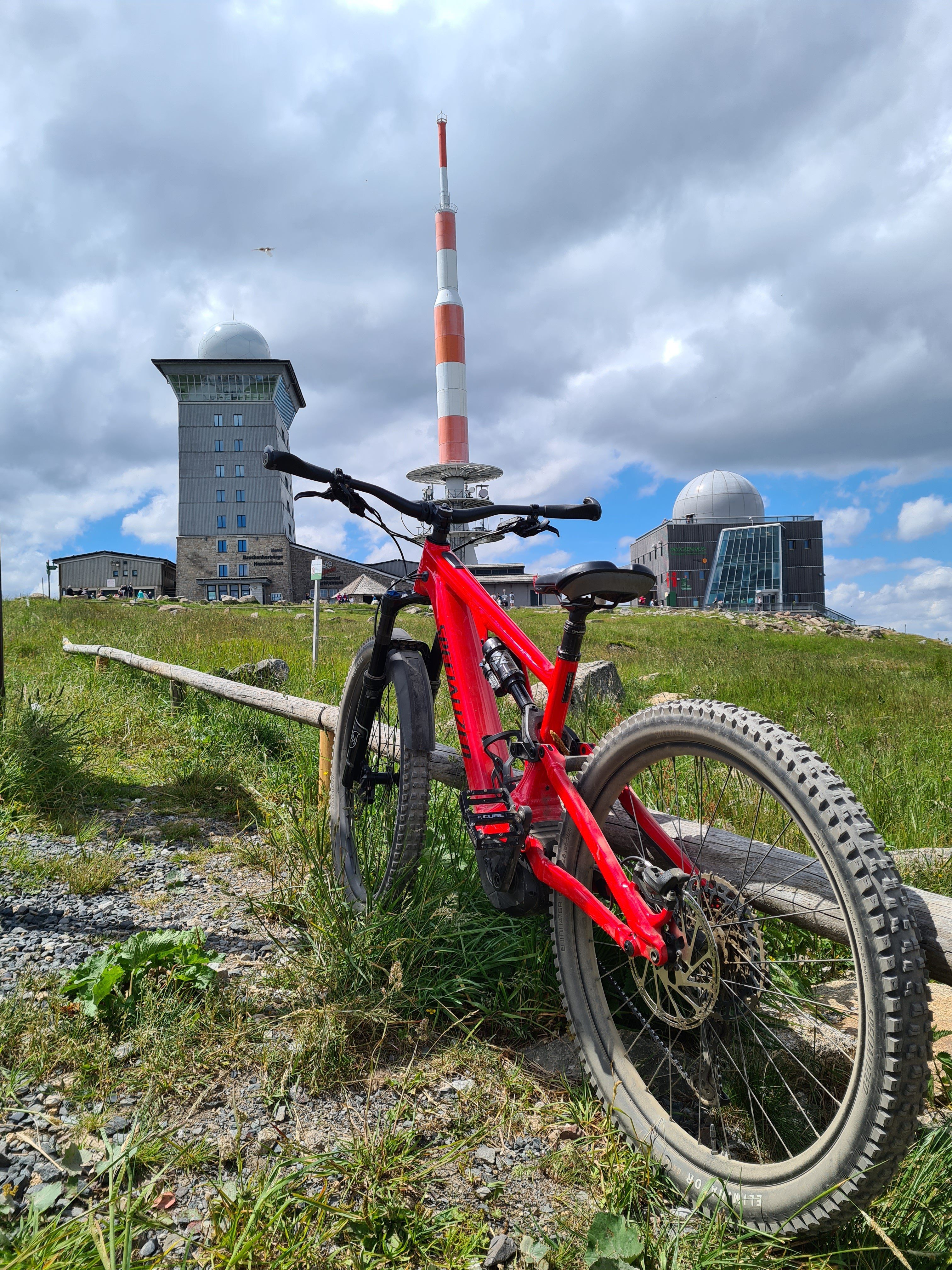

Nächster test ist auf Stufe 2 bis zum Torfhaus um zu sehen wieviel ich dann noch habe, jetzt hatte ich 55% und oben auf dem Broken waren es noch 34%

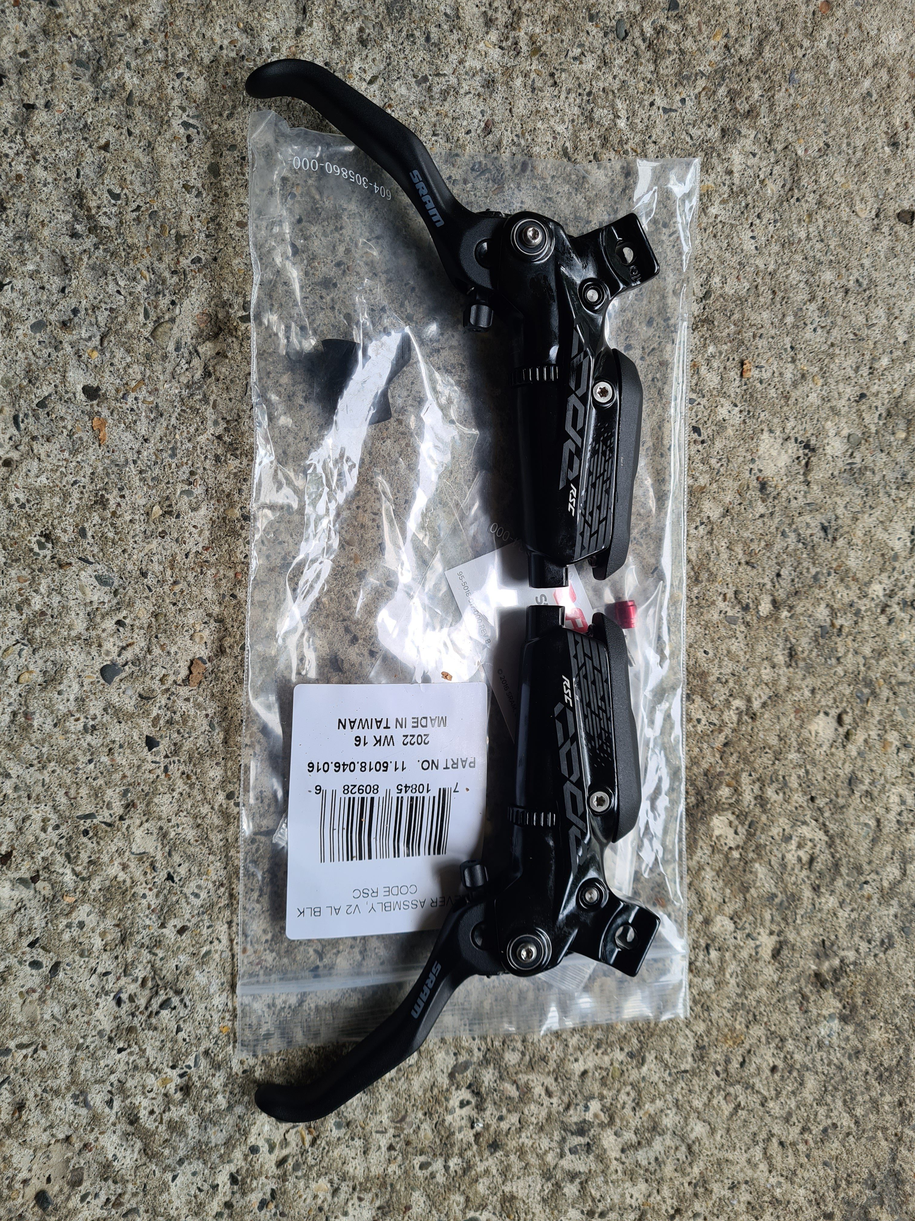

so bevor die MT7 dran kommt, erst einmal mit der SRAM RSC Pumpe probieren.
Der erste Eindruck beim einbremsen ist schonmal wesentlich besser!
jetzt muss ich nur mal schauen welche Beläge noch dazu kommen
Mal sehen wie die Pumpe mir auf dem Trail gefällt

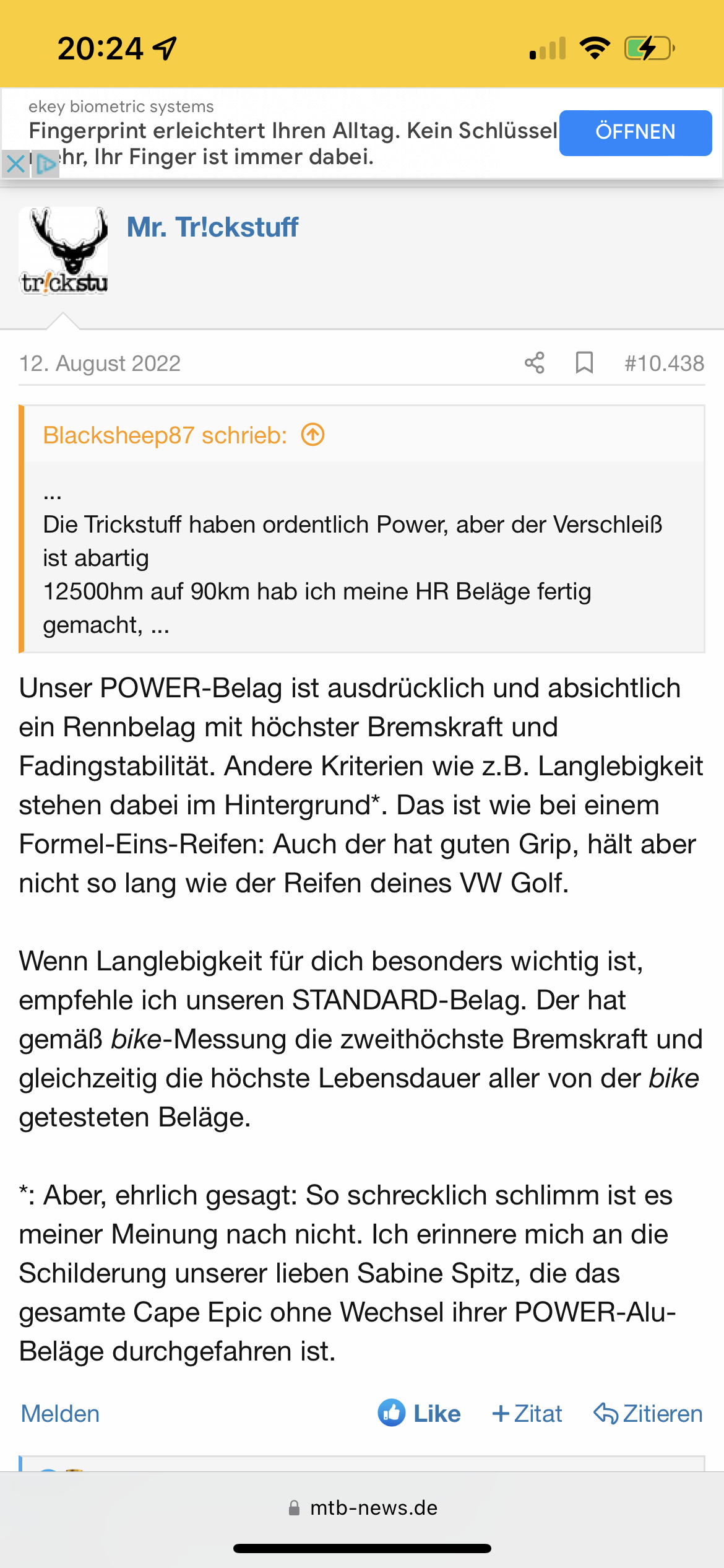

Kannst auch die trickstuff Standard nehmen. Die Bremsen minimal schlechteren halten aber deutlich länger.
Die Aussage von trickstuff ist ganz klar. Der power Belag ist ein Race Belag. Da geht es nur um Performance. Langlebigkeit ist da nicht wichtig.
