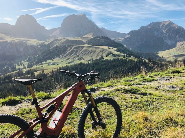

Als ich mein Levo Pro im August geholt habe, habe ich nur Aerothanschläuche einziehen lassen und eine gute Klingel (Spurcycle-Bell) sowie die für mich passenden Pedale montiert. Die grosse 220mm Bremsscheibe vorne gabs gratis.
Ansonsten kein Tuningbedarf und bislang sehr spassige 2000km mit dem Levo gehabt.
Demnächst ist ein neuer Hinterreifen fällig (wieder der Speci) und eine neue Kette.
Welche Farbe hast du? Gerne auch Fotos wenn du es hast.
Viel Spass damit.
