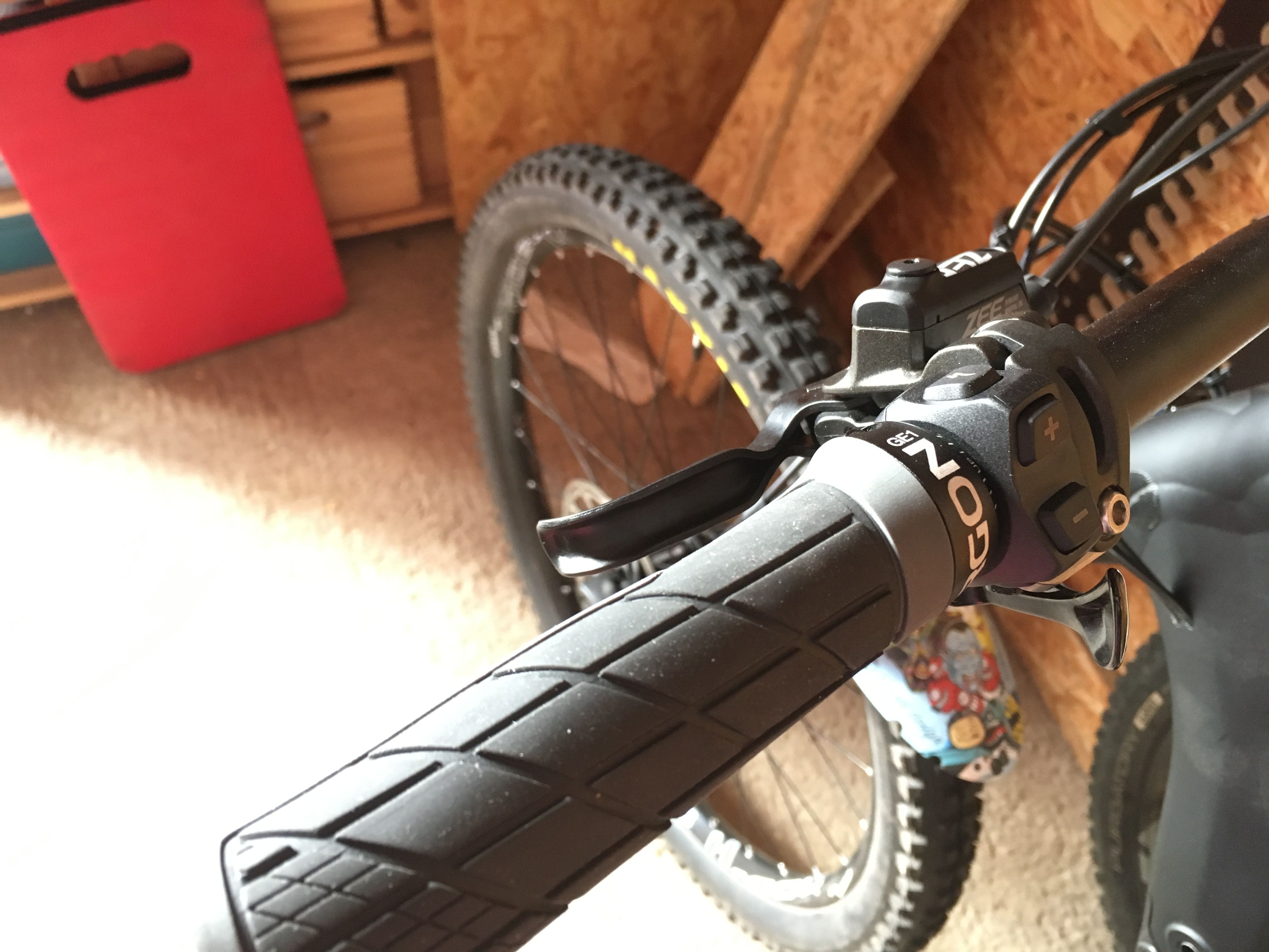

Danke @Rama! Hab den Umbau jetzt fertig! Der Remote samt Schiebehilfe funktioniert einwandfrei. Außerdem hab ich vorn ein neues Laufrad von DTSwiss in 29“ montier. Ein H1900. Im Zuge dessen wechselte ich auch die Reifen *. Vorn ist ein Maxxis * Minion * DHF WT in 2.5 und hinten ein High Roller in 2.8 montiert. Beide natürlich Tubeless. Außerdem habe ich mich von den SRAM * Bremsen * getrennt und fahre nun die Shimano * Zee.

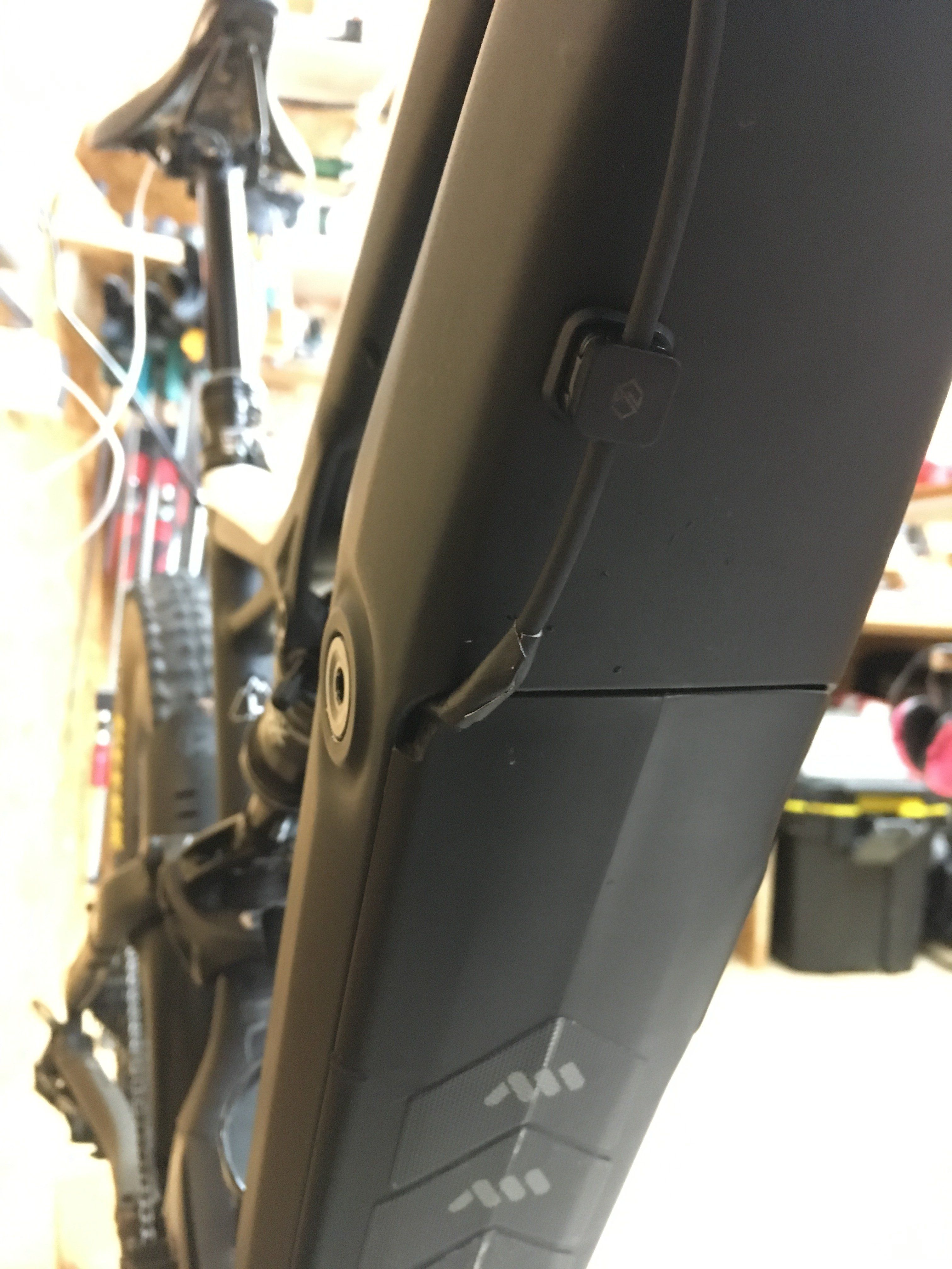

Remote nachrüsten war kein Problem. Habe mich allerdings gg das Bohren entschieden. Und da ich mit der Specialized Sattelstütze zufrieden bin kam auch keine Magura * Stütze in Frage. Also Akku raus, linke Kurbel abschrauben. Die untere Plastikverkleidung demontieren. Den dahinter liegenden Blindstecker abziehen. Aussparung am oberen Akku Rand in Kabeldicke einfeilen und das Kabel an den vorhandenen Zügen mit Kabelbindern befestigen. Hab den Schalter links neben dem Sattelstützen Remote montiert und mit dessen Zug verbunden. Hat keine Stunde gedauert.

Anhang anzeigen 4525 Anhang anzeigen 4524 Danke @Rama! Hab den Umbau jetzt fertig! Der Remote samt Schiebehilfe funktioniert einwandfrei. Außerdem hab ich vorn ein neues Laufrad von DTSwiss in 29“ montier. Ein H1900. Im Zuge dessen wechselte ich auch die Reifen *. Vorn ist ein Maxxis * Minion * DHF WT in 2.5 und hinten ein High Roller in 2.8 montiert. Beide natürlich Tubeless. Außerdem habe ich mich von den SRAM * Bremsen * getrennt und fahre nun die Shimano * Zee.
Sieht gut aus, wie hast du das Kabel eingeführt. Ich hab Grösse M und konnte durch den Anschlagpuffer gehen. Laufräder sind 27,7er Roval Carbon mit 2,8er Maxxis * Rekon, Bremsen * die MT7 mit HC3 Hebel und 203er Hope Scheiben.
@Rama bei den Rahmen bis Größe M kann man durch die Puffer gehen. Die Rahmen in Gr. L und XL haben die Pufferleider nicht. Ich habe statt dessen ein Stück von der Akku Lippe weggefeilt und dann das Kabel am Schaltzug mit Kabelbindern befestigt. Von da aus kommt man dann ohne Probleme zum zugehörigen Steckplatz.

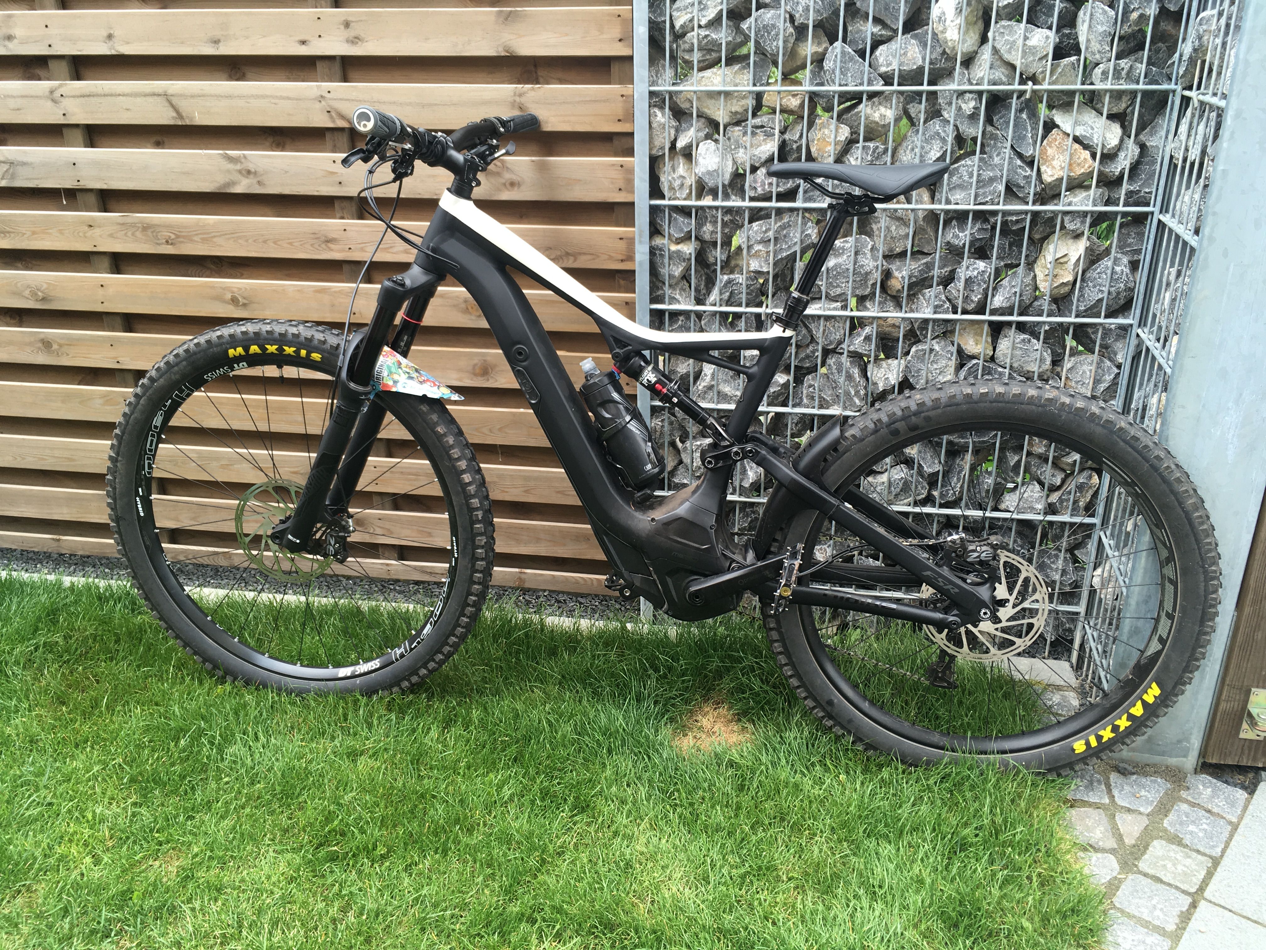

Hier noch zwei Bilder meines 100% * Custom Carbon Aufbaus:
