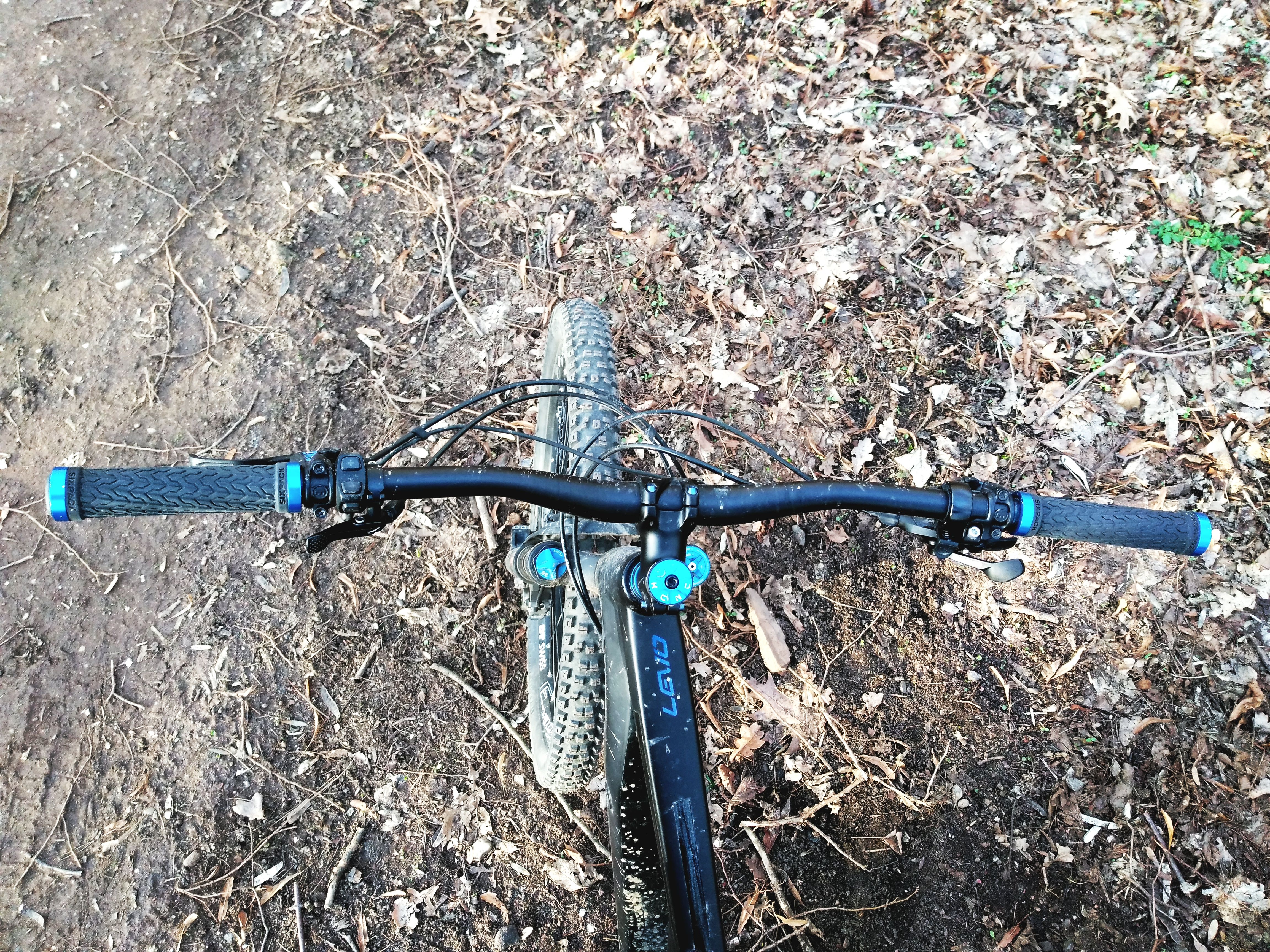

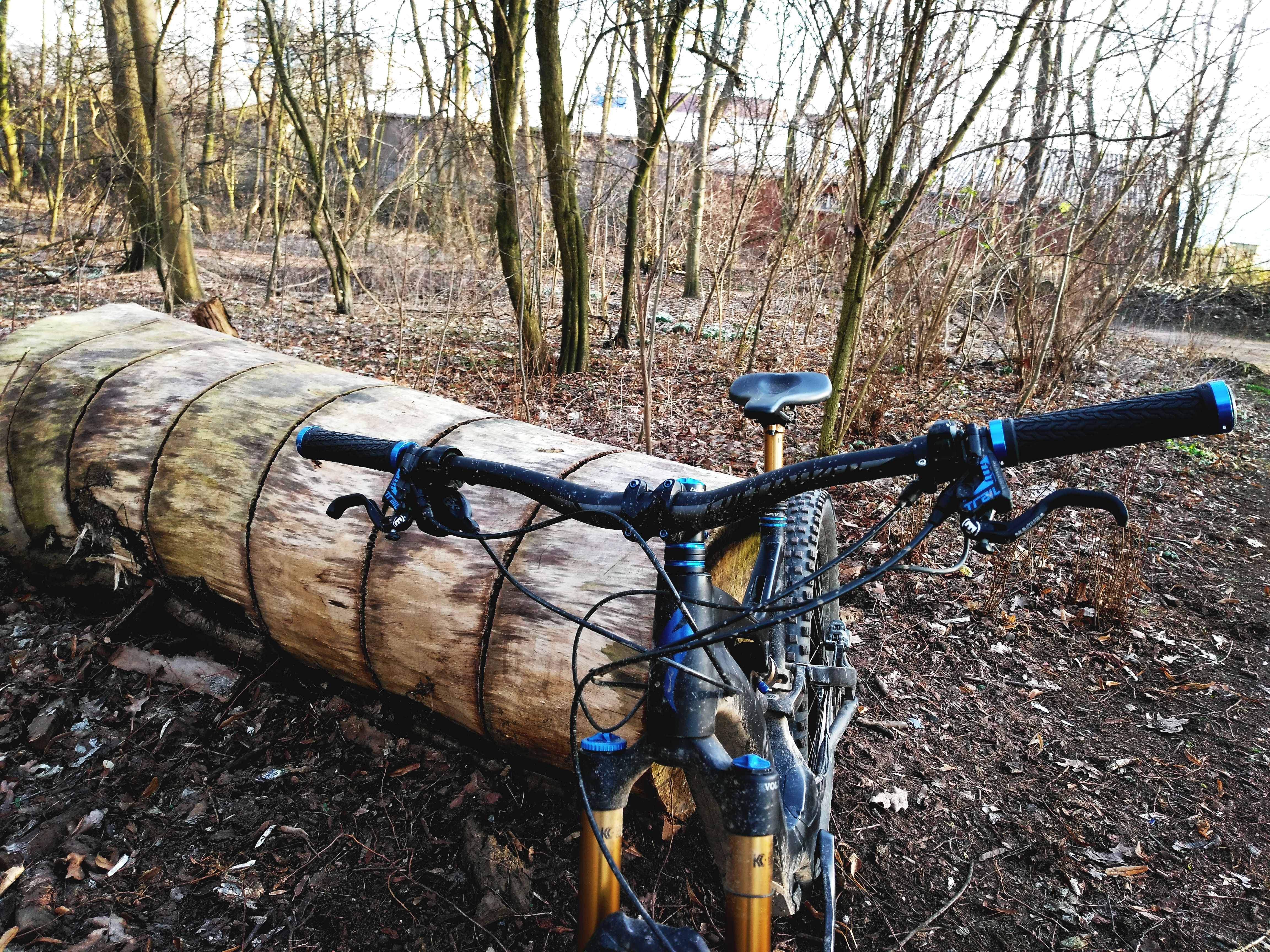

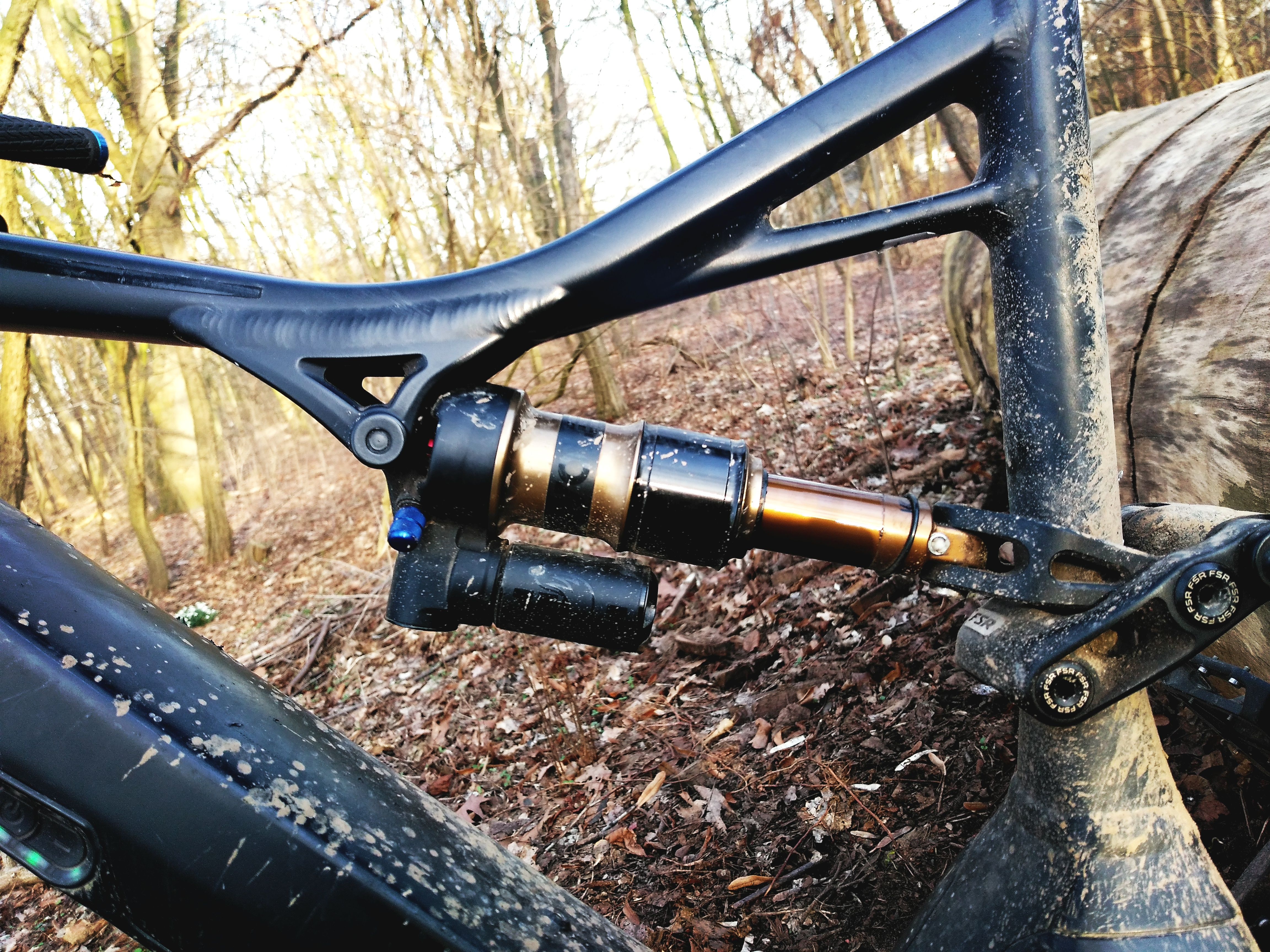

Hier mal mein 2018er Levo das nun nach 16 Monaten fertig umgebaut ist (Ok, das wird es nie sein aber naja).
Ja die Belichtung ist schon Grenzwertig, ich bin aber selber auch nicht so der Fotograf :) In real sieht es besser aus.
Hier sieht man schön den Fox X der auf AM getuned ist, ich hatte wirklich Glück diesen für gerade mal 350€ Neu! bei Ebay zu ergattern.

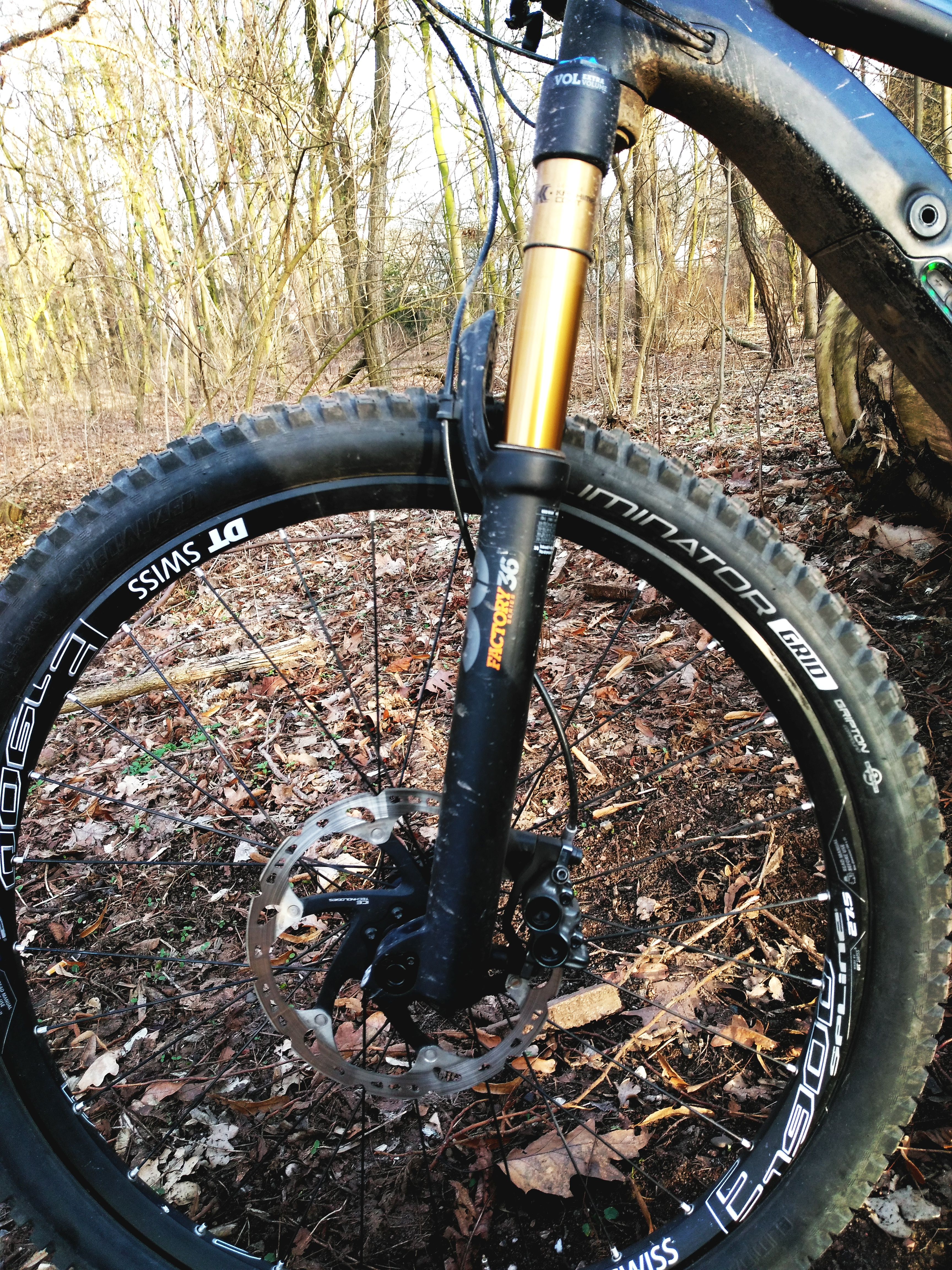

Hier die 36er HSC/LSC, mehr einstell Möglichkeiten als man eigentlich benötigt. Aber sie ist da wenn man sie braucht :)
Die Zugverlegung ist noch optimierbar :)

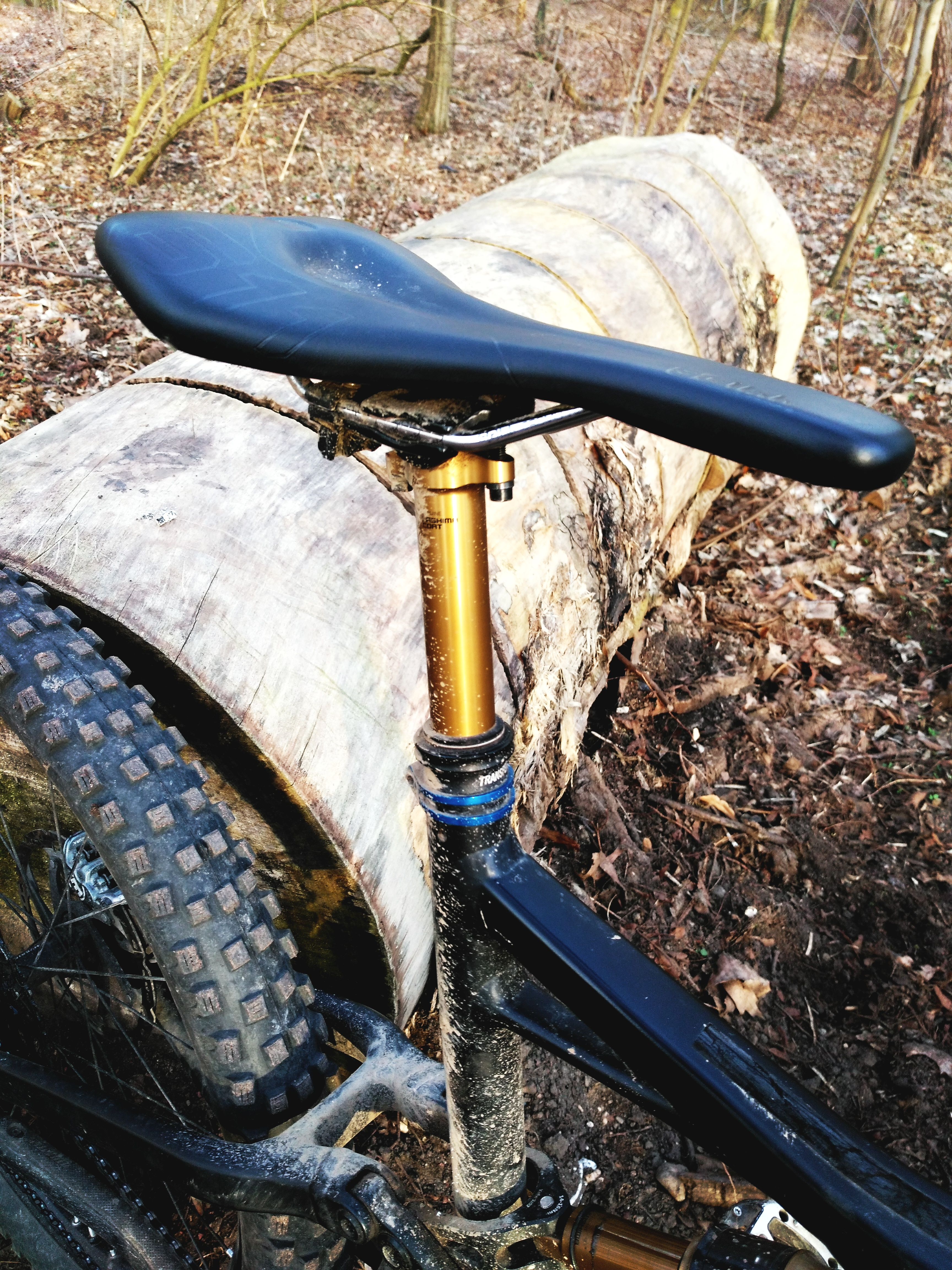

Für den Sattel bin ich extra nach Bocholt zu ROSE Bikes gefahren, die vermessen dort nämlich den Arsch. Ein SQlab ist es geworden. Der "Arschvermesser" sagte mir noch, entweder man liebt den Sattel oder man hast ihn. Er hatte nicht so ganz recht, 5 Wochen lang habe ich ihn gehasst und dann angefangen ihn zu lieben.

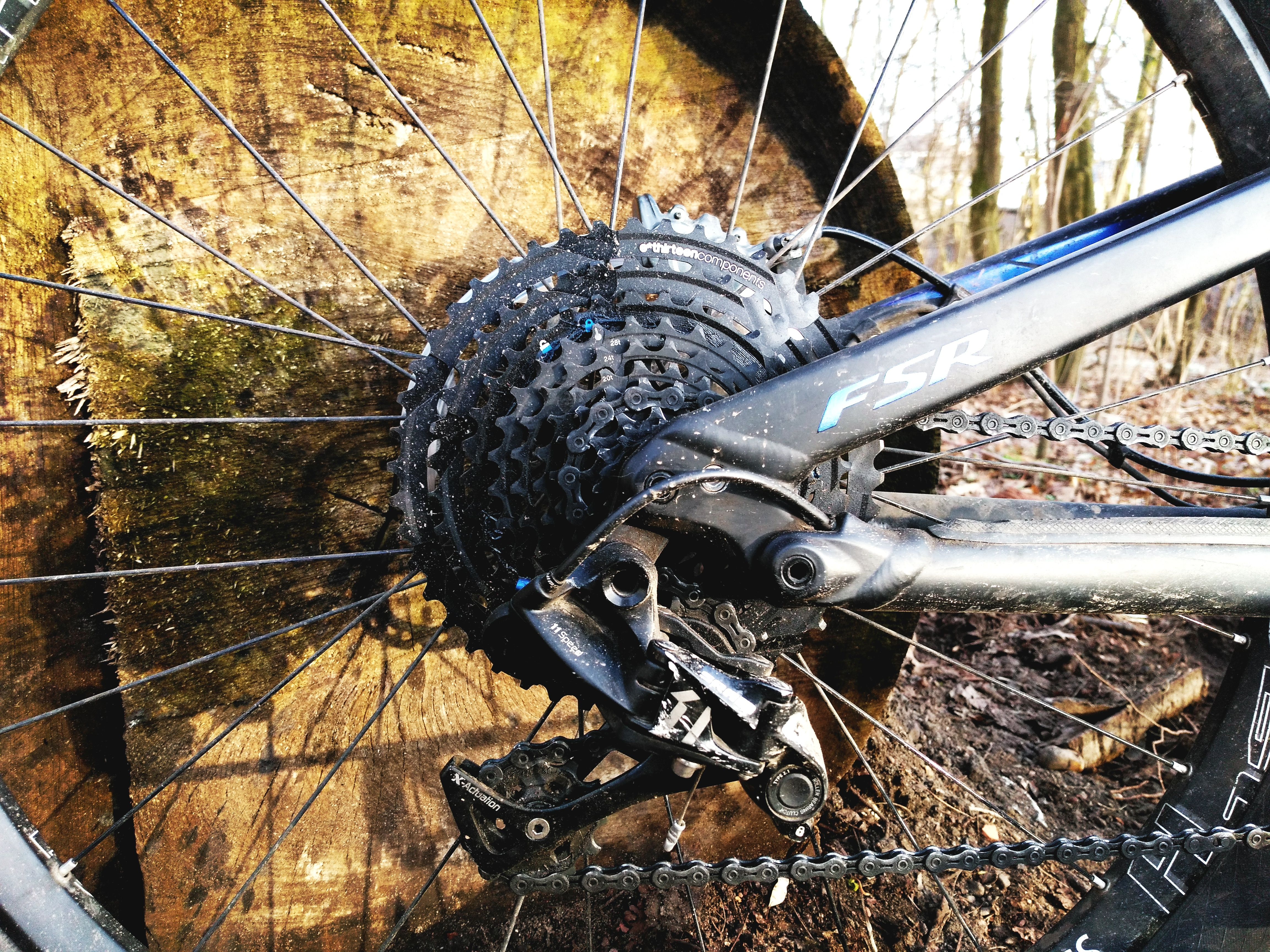

Hier die e*thirteen Kassette mit dem Sram GX Schaltwerk. Meiner Meinung nach gibt es dem Brose genau das was fehlte um perfekt zu sein, das ist das 9T Ritzel! Die Abstuffungen sind auch wirklich genial, da kann ich Tib09 nur bestätigen.
Vielen dank an Speci auch für die Freiheit der Software, ihr habt der Liebe zu diesem Rad den Schlussstein gesetzt :)
Bremsanlage: Magura MT7
Rotor: Schimano Ice Tec 203mm
Sattelstütze: Fox Transfer 30,9mm auf 150mm 2018
Sattel: SQLab 611
Gabel: Fox 36 HSC/LSC 160mm 2018

Laufrad Front: DT Swiss E 1900 25mm Mw auf 20mm Steckachse
Reifen Front: Specialized Eliminator 2,6"

Kassette: e*thirteen tsr+ 9-46 11fach
Kette: KMC e11 mit EPT Beschichtung

Griffe: Sixpack S Trix

Den 611 hab ich auch. Hat von Anfang an gepasst (selbst mit der Schablone von SQLab vermessen).
Ich musste mich wirklich an das Brett gewöhnen, ich habe leider kaum Polster auf dem Hinterteil. Aber seit dem 611 kann ich noch längeren Touren vernünftig gehen ohne das die Knocken gespreizt sind :)
Wie ist der Eliminator im Vergleich zum Butcher und MagicMarry?
Hatte ich hier schon mal beschrieben: https://www.emtb-news.de/forum/thre...fen-fuer-e-mtbs-und-downhill.2398/#post-41181

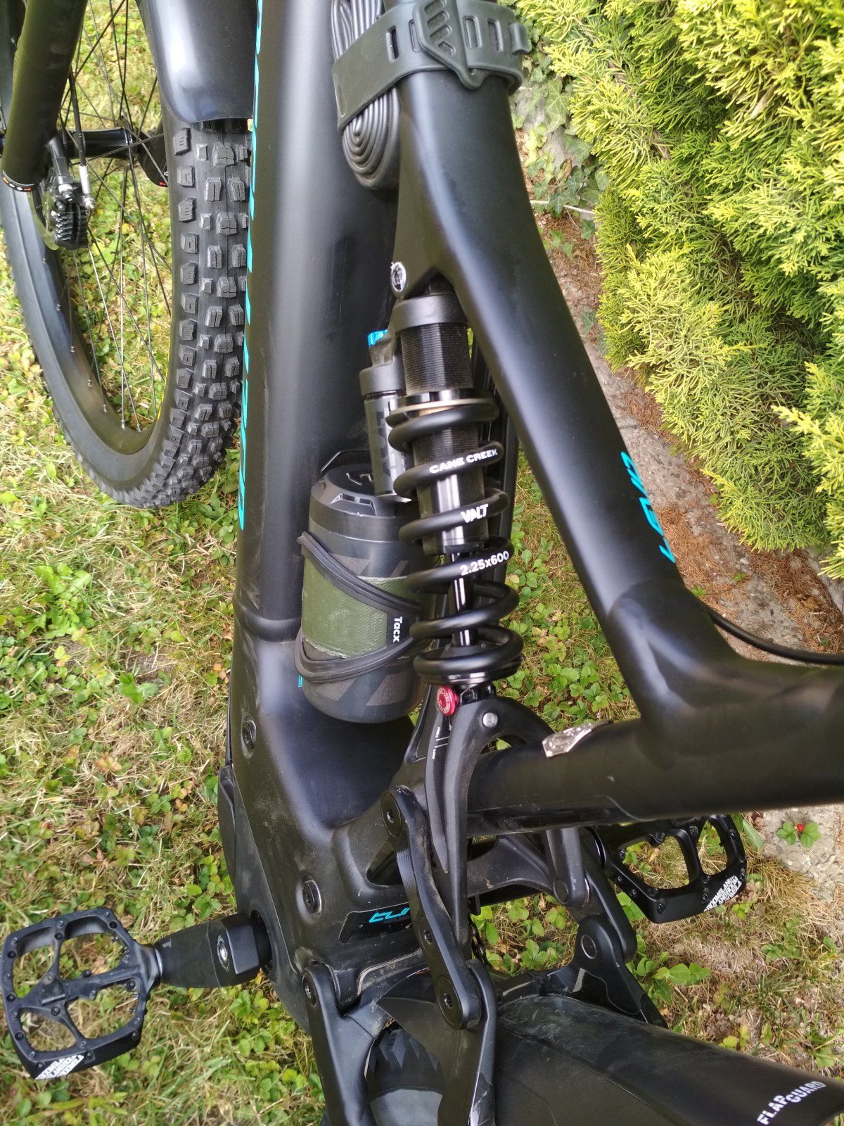

Hallo zusammen, ich hoffe ihr könnt mir weiterhelfen.
Ich fahre ein Levo 2018 in der Größe XL und bin nicht wirklich mit dem Dämpfungsverhalten des Standarddämpfers zufrieden und würde deshalb gerne auf den RockShox Monarch Plus RC3 Debon Air umsteigen.
Der RC3 "ohne Debon Air" gibt es in der Levo Version 27,5"/29" mit passendem Specialized Anschluss.
Was nach meinem Verständnis ohne BikeYoke funktionieren sollte.
Der RC3 "mit Debon Air" gibt es auch in verschiedenen Variationen. Darunter auch eine 26" oder 29" Variante als Stumpjumper.
Kann ich diesen verbauen ohne BikeYoke oder muss ich die (normale) Version nehmen und mir ergänzend dazu den BikeYoke kaufen.
Ich habe dieses System noch nicht ganz verstanden.
Ich hoffe ihr könnt mir dazu einen Tipp geben.
Du kannst dir schon den Dämpfer von dem Stumpjumper holen, musst dann aber nur die Dämpferaufnahme wechseln, die für das Levo besitzt du ja schon : ) Die Aufnahme von dem Stumpjumper selber hat leider andere Maße als die des Levos.
Mit dem Bikejoke hättest du z.B. den Vorteil mehr Federweg zu generieren da ein Dämpfer mit 200x51 verbaut werden kann und du somit auf 150mm kommst.

Wenn ich mir die 200er Version bestelle müsste ich den Bikejoke aber nachbearbeiten wenn ich das richtig verstanden habe.
Die 190er Version sollte dann sozusagen Plug&Play sein, oder?
