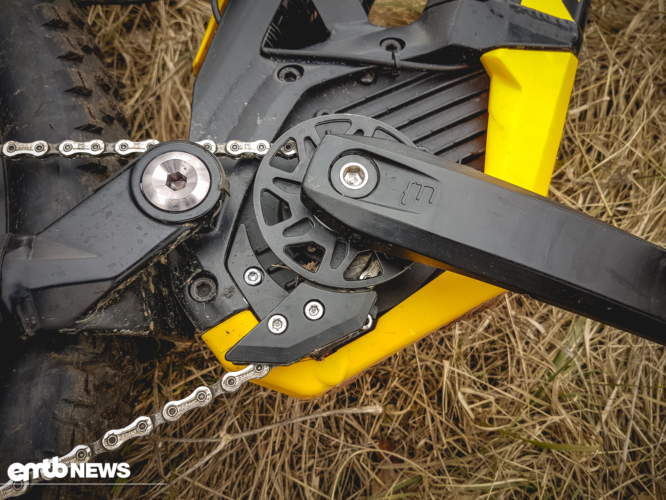

"Spontan verliebt", oder ein Mondraker zieht ein.

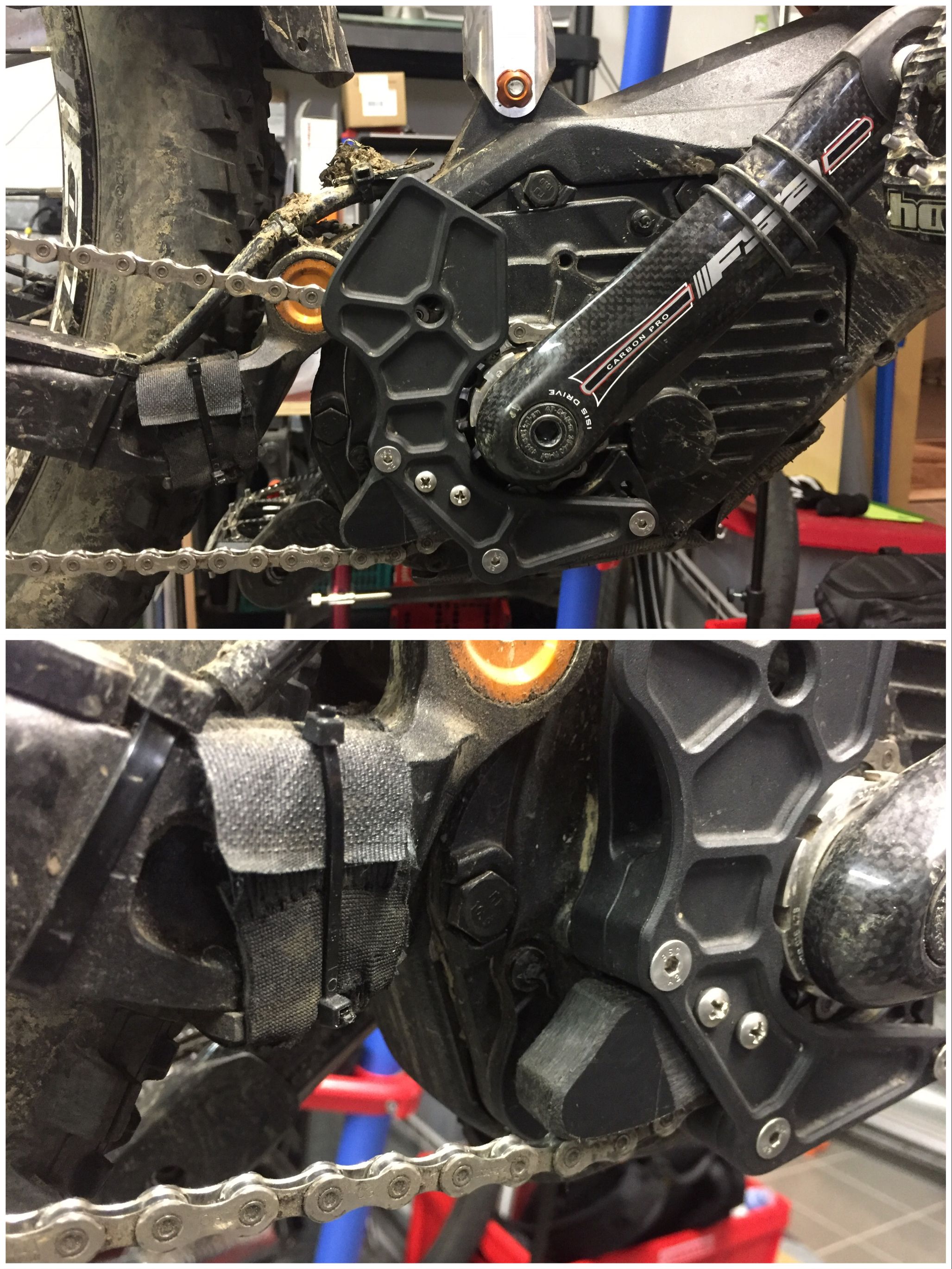

Ich war dabei, Xduro 1000Km gelaufen, 15ner Ritzel total verschlissen (Haifischzähne).
Kette hochgezogen, alles war verklemmt, Kette gerissen.
Ok, kann auch bei anderen Antriebssystemen vorkommen, aber ich habe die Boschritzel mit dem sehr kleinen Durchmesseer im Verdacht !
Bei meinem alten Sduro mit dem PW-Yamaha Motor und MacBike-Spyder habe ich als kleinstes Ritzel ein 24er drauf.
Da ist mir son Kettenklemmer bei 2800Km passiert, hab dann alles komplett getauscht.
Das hat mit der Umlenkrolle aber nicht zutun und auch nicht mit der Umschlingung des Kettenblatts. Wie man sieht zieht es die Kette beim zurück laufen hoch, also ein Fall von zu gringer Kettenspannung ... ne Kettenführung von z.B. Bionicon rein dann hätte man Ruhe.
