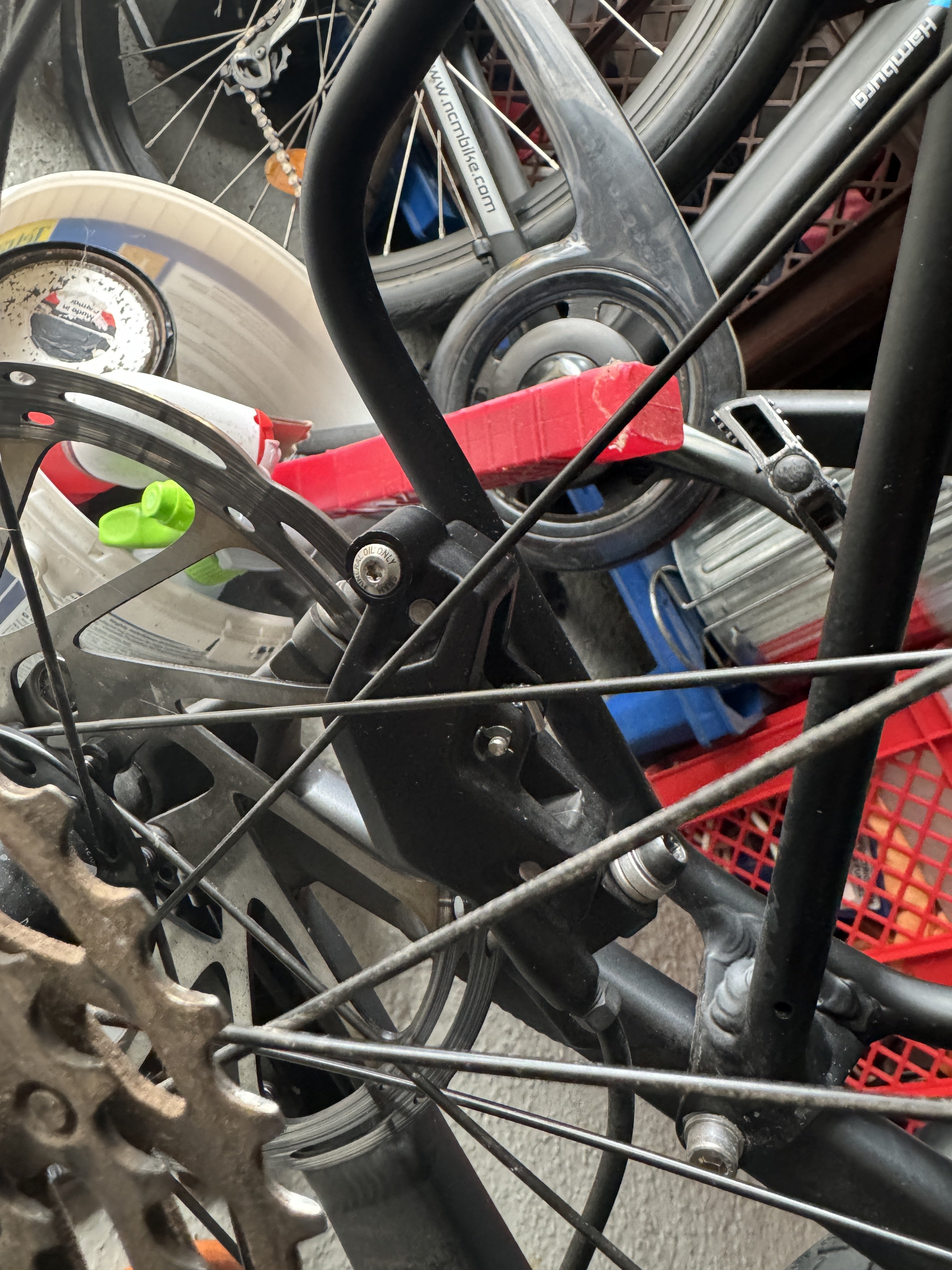

meine Hintere Bremse hatte keinen Druck mehr und ich dachte ich könnte die einfach nachfüllen,
habe bei amazon die Flüssigkeit bestellt und bei AliExpress so ein Spritzen Adapterset für SRAM.
in der anleitung sollte man die schraube rausschrauben und dann den SRAM Adapter Reinschrauben,
als ich die schraube gelöst habe, ist aber direkt das Öl rausgelaufen und das komplett über die bremsscheibe.
es ist aber keine anderes ventil am bremssattel außer die schraube.
habe es dann einigermaßen Geschäft es wieder aufzufüllen, so das es mehr druck hat als davor, da aber nur ein schraubadapter dabei ist, ist dann oben ausm griff alles rausgelaufen, und dann leider auch vom Lenker vorne auf die bremse getropft.
wurde da eventuell das ventil unter der schraube vom werk an vergessen zu schliesen oder habe ich das einfach nicht?
der kleine messing adapter passt sowol oben als auch unten, aber davon ist nur einer dabei,
Leider bremst es auch jetzt fast nicht mehr und quitscht sehr laut.

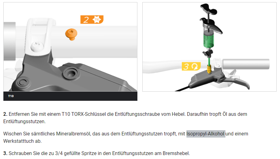

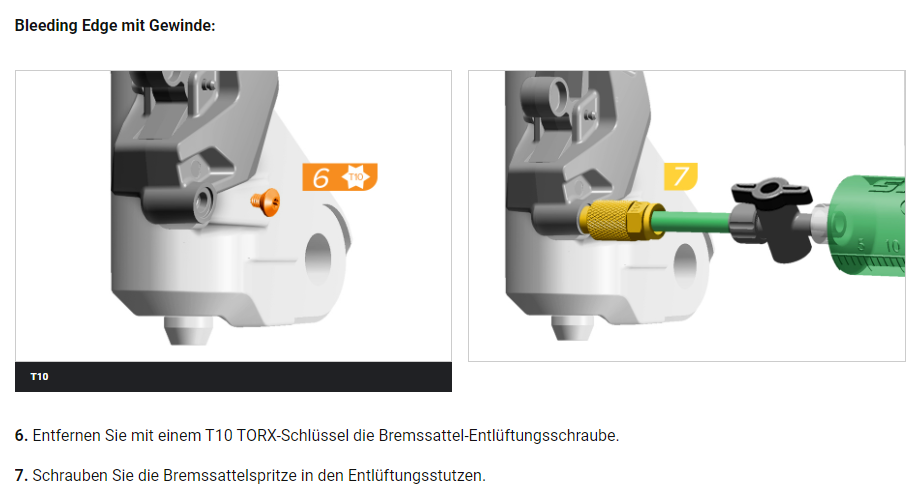

Ja aber ich habe anschließend Anleitungen geschaut, das man die Beläge hätte ausbauen müssen,
Aber ich hab trotzdem dieses Ventil nicht wo ich den Adapter reinstecken kann, sondern nur die ablassxhraube
Die Anleitung oben ist falsch. Sram DB8 hat keinen Bleeding Edge Anschluss. Es ist nur eine einfache Öl-Ablassschraube verbaut.
Es kann nur geschraubt werden, es gibt keinen Steckanschluss
