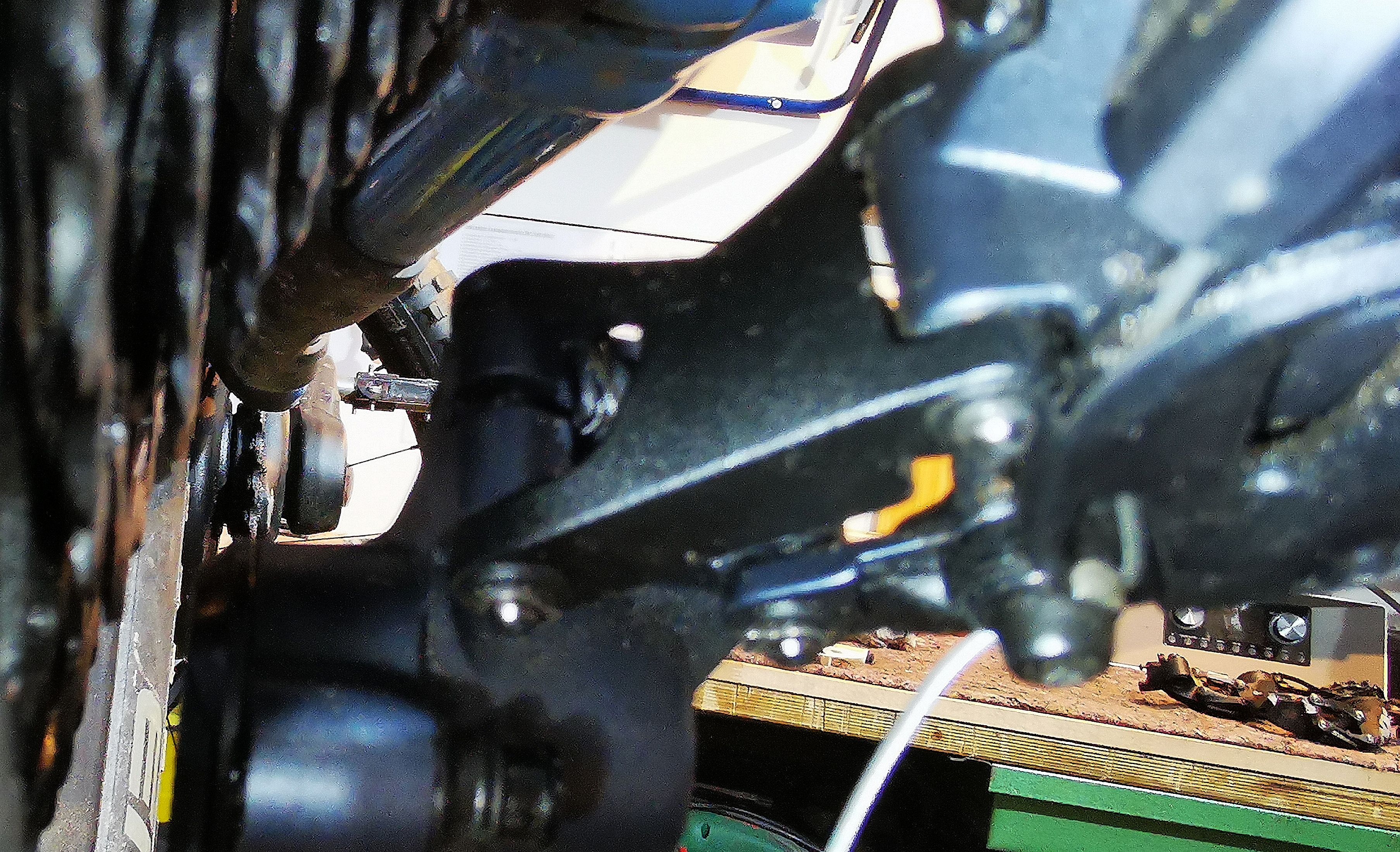

Danke für deine Antwort, ich habe die Sram NX Eagle™, 12-Speed. Ich habe das Video nur hinzugefügt weil man genau das Problem dort sieht. Ziehe ich leicht dran springt sie runter. Ich glaube ich werde das bike in die Werkstatt bringen. Oder hat jemand noch einen Tipp?

Ist auch auf meiner checkliste. Was mir aufgefallen ist. Wenn ich auf dem größten Ritzel bin. Und dann runter schalte passiert halt nix. Schalte ich aber mehrerer gänge runter springt sie dann auch

Er wird defintiv locker das habe ich gestern noch getestet.

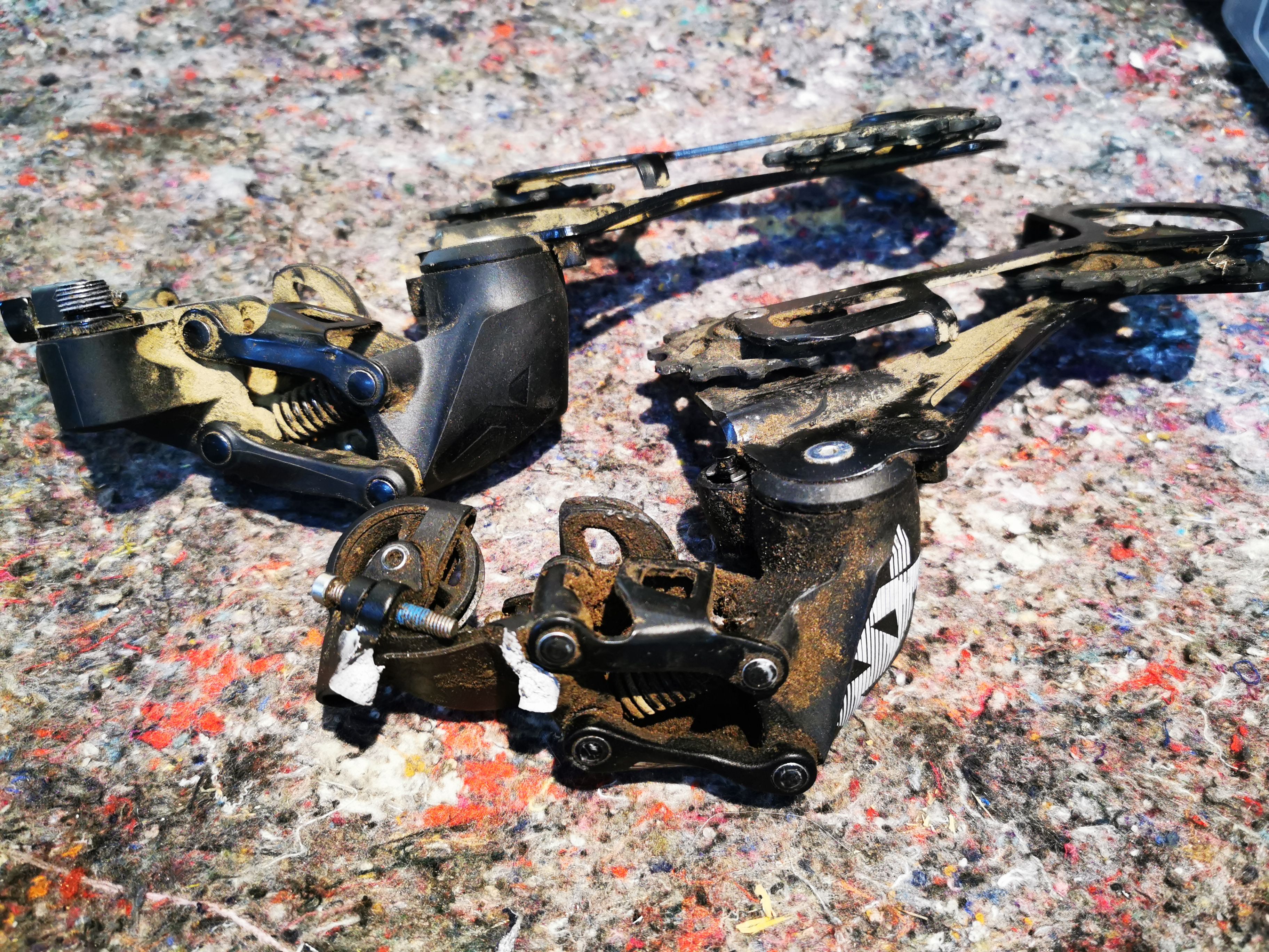

wenn das Schaltwerk getauscht werden müßte, würde ich lieber ein GX Schaltwerk einbauen lassen, hab zufällig alle 3 Schaltwerke zuhause, SX und NX haben schon eher eine genietete Drahtbügeloptik gegenüber der GX
die NX hatte ich bereits nach 1 Monat defekt (Feder gebrochen) die zweite NX hab ich selbst im Gelände geschrottet 🙈
Raketentechnik ist das alles nicht wenn selbst was machen willst, man braucht auch nicht viel Werkzeug
Lg Tirolbiker63
GX
SX oben , abgerissene NX unten
