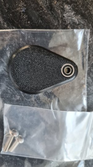

Das herausziehen der Ladebuchse aus dem Rahmen wurde seitens Cube mit der Madenschrauben Aktion gelöst. Die Plastik - Rastnase war nicht passend zur Bohrung im Rahmen...
Re: Stereo Hybrid 2022 / 2023 - Optimierung Befestigung des Deckels der Ladebuchse
@cubalibreee cuba

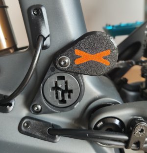

Vielen Dank, deine Lösung ist (Entschuldigung für den Ausdruck) Porn‼️👏🤩
Das sitzt perfekt dicht, fast saugend auf der Fläche und ist so ein super Staubschutz.
Die Mechanik funktioniert "Klick / Klack" und rastet auf der Endposition souverän ein.
Beim Schwenken ist es leichtgängig und fässt sich massiv an.
Die Textur der Oberfläche sieht auf dem Bild viel auffälliger aus wie in echt.
Das Ding hat Serienreife‼️
Ab auf Ebay damit ☝️
Beste Grüße Hungertuch

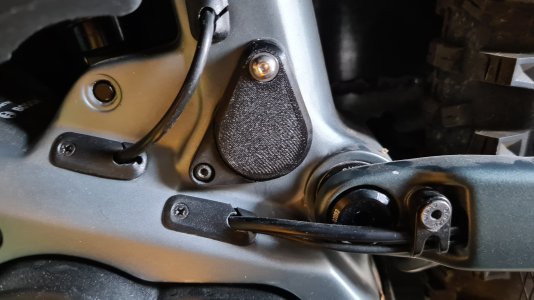

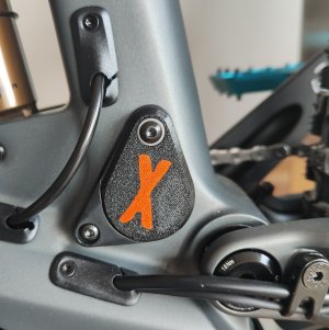

Vielen Dank.
Ich muss mich dazu outen das ich seit gut 22 Jahren beruflich mit CAD arbeite. 3D Druck mache ich nun auch seit gut 7-8 Jahre.
Die Oberfläche ginge auch glatt wie Babypopo. Dazu wird einfach eine andere Druckauflage verwendet. Ich finde sie so aber ganz geil und hab sie bei mir nun auch ausgetauscht.
Viel Freude damit...
Edit: die andere Linsenkopfschraube M4x12mm wäre für den Tausch der Unteren. Das Lager und die Linsenkopfschraube sind aus Edelstahl und werden niemals rosten. Die Kreuzschrauben von den Bowdenzügen sind bei mir inzwischen braun... :-(

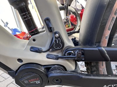

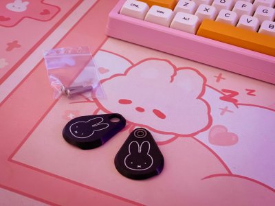

Den Gedanken vom @cubalibreee mit dem Kugellager fand ich gut und habe nachgefragt ob er so freundlich wäre, ein Special mit unserem Logo herzustellen. War er...
Ist toll geworden, passt gut und die Chefin freut sich wie Bolle.
Vielen Dank für die Kappen.

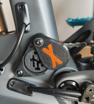

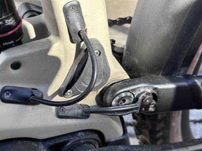

Schade, dass es für das Stereo Hybrid 120 Pro Modelljahr 2023 keinen Ersatz für den labberigen Kunststoffdeckel gibt, der die runde Ladebuchse abdeckt und von dem man denkt, dass er bei jedem Entfernen und wieder Verschließen abfallen könnte...
FINSIH bereits am Radl bei meiner Frau für Geil befunden!
Muss jetzt nur die Schrauben in Edelstahl und paar Magnete bestellen dann biete ich die Deckel für die Community an.
Abwicklung dann wieder über Kleinanzeigen...

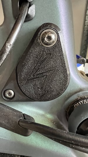

Ich kann leider nur das optimieren was ich zum vermessen und anpassen zur Hand habe.
Deckel 1 ist für mein Cube Action Team 2023 und der neue Deckel 2 für das Cube 160 HPC pacific n red meiner Frau.
Anzeige ist Online: Klick mich
Preis leider unverändert da zwar kein teures Edelstahl-Lager mehr benötigt wird aber es nun 3x Teile sind und ich jeder Bohrung und Passung für die Schrauben und Magnete von Hand nacharbeiten muss :-(

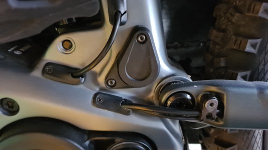

Bei mir müsste es dieses Teil sein, ein einfacher Kunststofflappen, der am seidenen Faden hängt...
https://nanobike.de/cube-ladesteckerabdeckung-battery-plug-nuride-20-03349-mj-2022-2023
Danke.
Leider hat man bei deinem Typ Verschluss keine Einzige Schraube um da etwas vernünftiges zu konstruieren.
