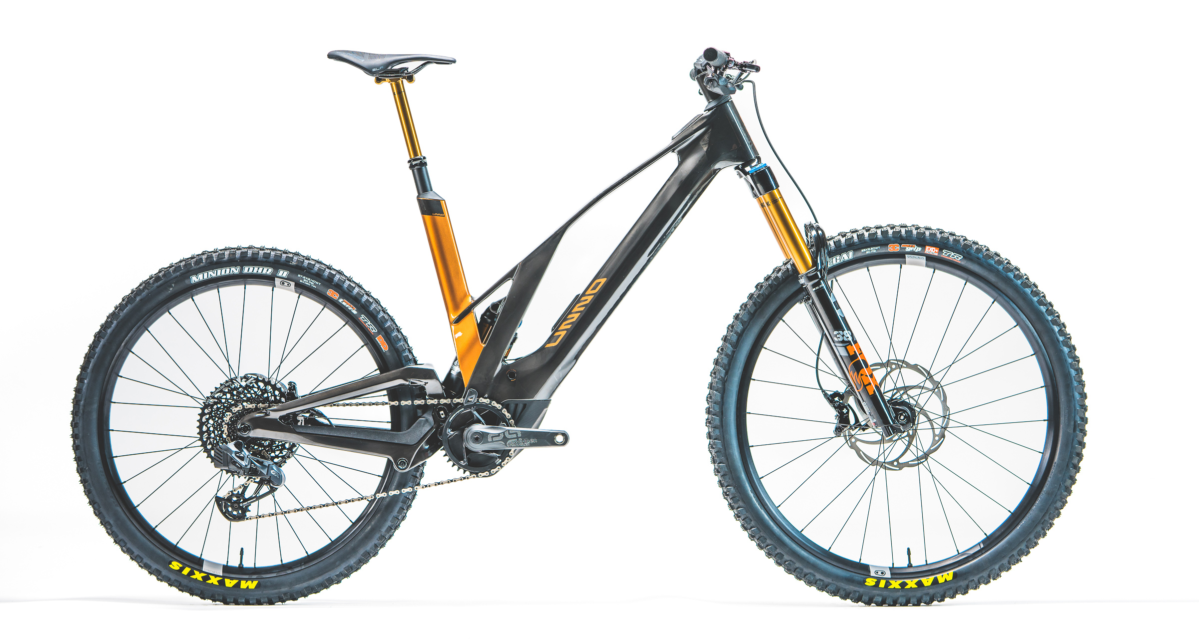

Das wird nicht einfach etwas für dich passendes zu finden. Das du viel Platz im Schritt hast, ist bei
mehr Federweg und 27,5 oder 29“ fast unmöglich. Daß du dazu noch längere Rahmen präferierst, macht es nicht einfacher. YT hat sehr niedrige Überstandshöhen und natürlich Unno.
https://www.emtb-news.de/news/unno-booes-
https://www.biketime.de/unno-mith-b...MIpP-x_IfSggMViNB3Ch0shQEGEAQYASABEgLrm_D_BwE
https://www.emtb-news.de/news/yt-decoy-29-2022-test/#Geometrie
oder als Light das Nicolai Swift
