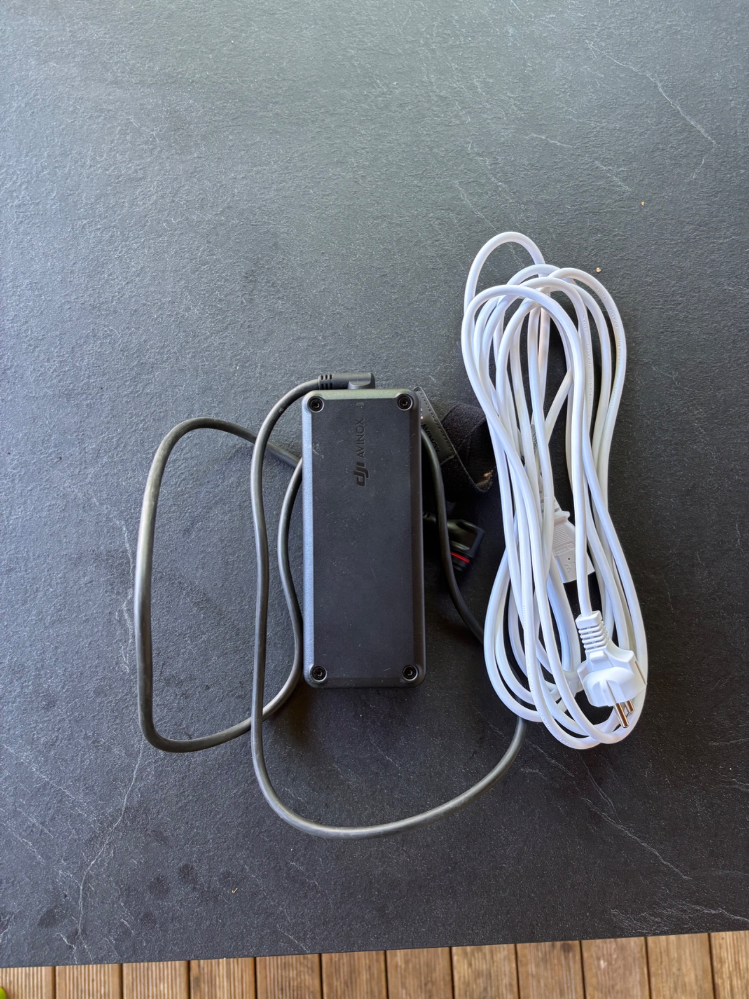

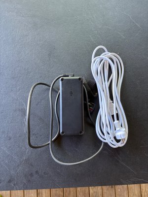

Eine kleiner Lifehack wenn die Steckdose etwas weiter weg ist. Z.B. auf der Hütte, im Bikekeller, etc.. Ich habe mir im Großen Fluß ein 4,6m langer Kaltgeräte Netzkabel gekauft. Das macht ein wenig flexibler. Wiegt 250gr. mehr als das Original 1,2m Kabel. Gibt es natürlich nicht nur in weiß. Ich habe jetzt 2 Testladungen vorgenommen. Scheint keine Probleme zu machen, wobei ich weiter das Original verwende.

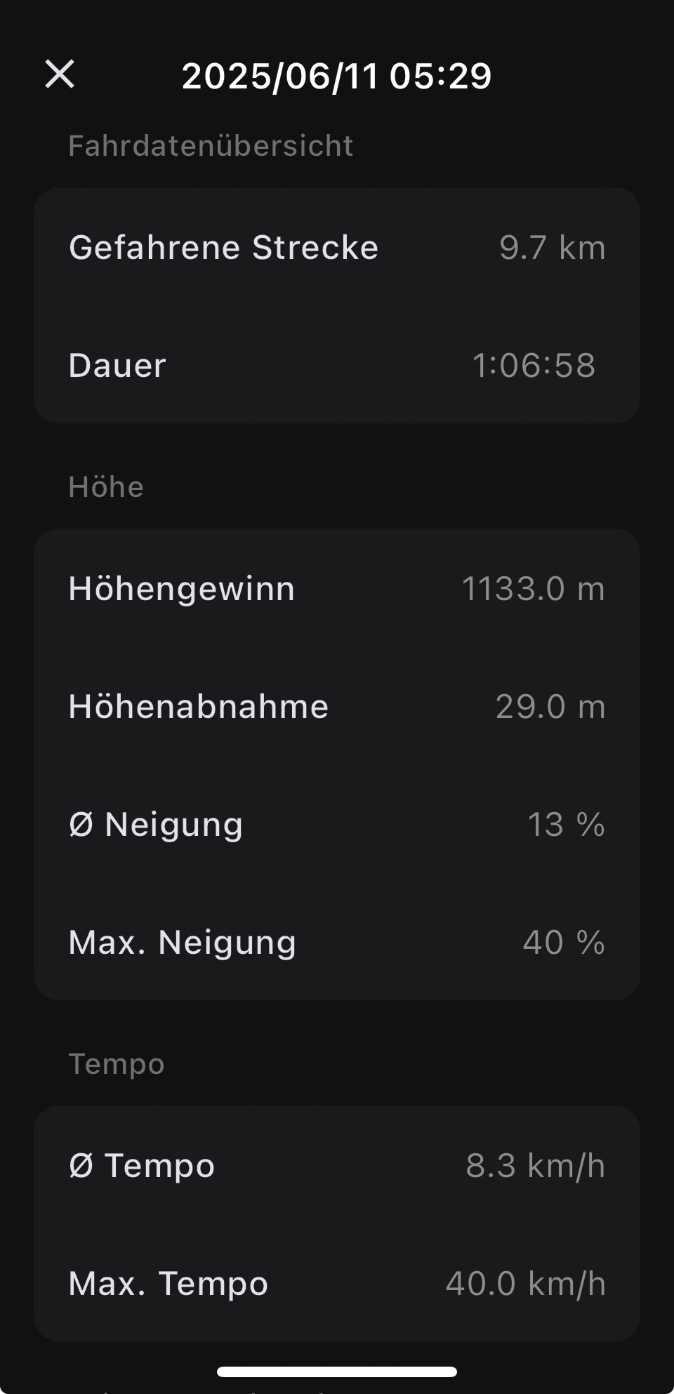

Heute den speed uphill test gemacht - bin von dem Bike restlos begeistert.💪🏼
Mit 95% Akku los und am Gipfel mit 50% angekommen.
Ca. die Hälfte Forstweg - aber dann Skipiste mit ca. 40% Steigung grad hoch.
Das meiste im Trail Modus - Boost ging nicht, da ich da das Vorderrad nicht am Boden halten konnte.
Die übrigen Daten auf den Bildern - 😊

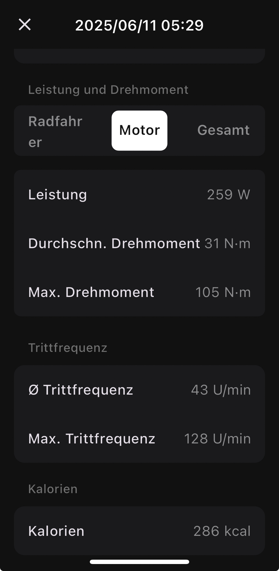

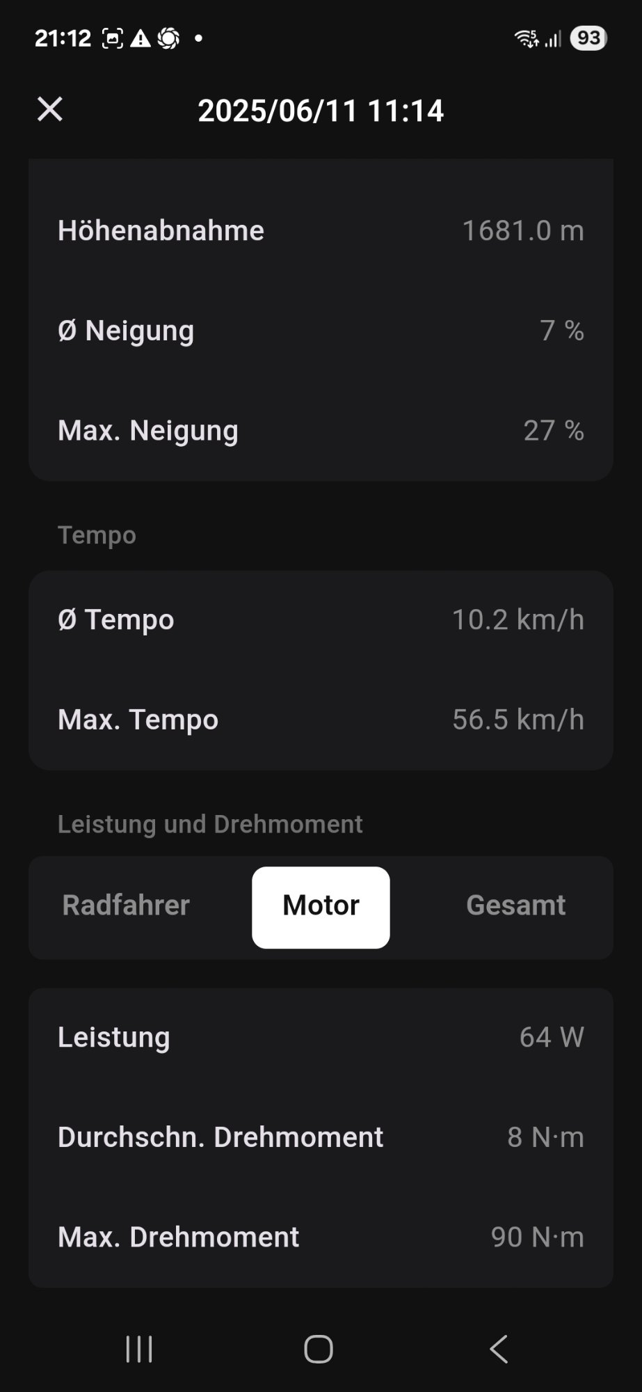

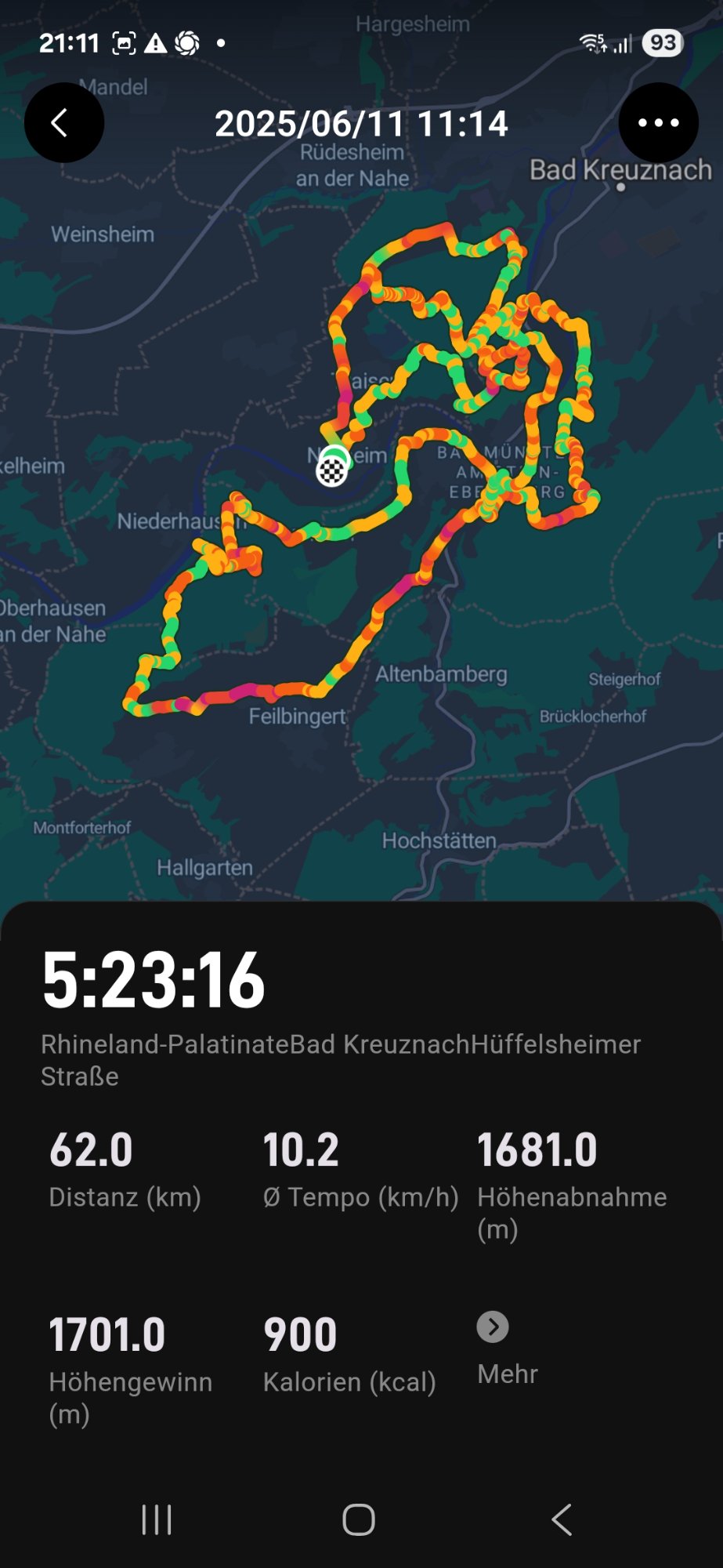

Ich habe heute eine nette👌 Tour im Bad Kreuznach gemacht und habe am Ende noch 15% Restakku gehabt. Ich fahre auch hauptsächlich in Eco und Auto Modus😉. Trail nutze ich nur wenn es benötigt wird.
Eco: Stufe 4, max Drehmoment 60nm und max. 250w
Auto: Stufe 5 und 9. Drehmoment 85nm und max Leistung 600w
Trail: Stufe 7 und 10, 90nm und 700w
Also ist schon erstaunlich, was da ab geht.😊
