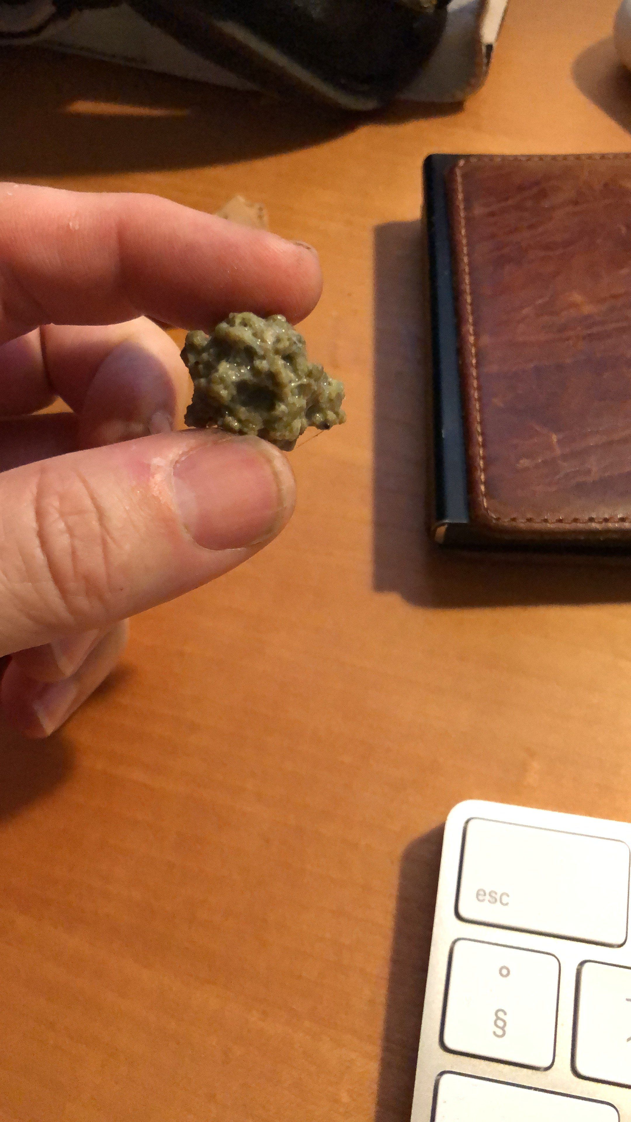

Nachfüllen... mache ich zwar auch, aber meistens putze ich das alte Zeugs zuerst schnell mal weg... solche "Knubbel" sind ja auch nicht mehr hilfreich.. ausser das Loch ist sehr, sehr gross ;-)
