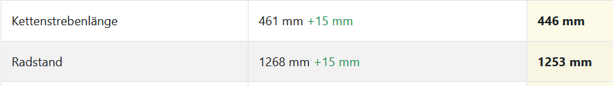

schönes Video,
allerdings stellt sich mir die Frage, was für den Unterschied ausschlaggebend ist, die 27,5 oder doch der wesentlich kürzere Hinterbau:
danke für den Hinweis, mein Fehler, dafür ist das Reign mit E als Mullet noch länger....(mit 454mm).
Wollte nur hinweisen dass es prinzipiell möglich ist ein 29er mit kurzen Streben zu bauen.
Ne...hab ich so verstanden...wollte nur trotzdem auf den Fehler hinweisen ;)

Wie wäre es mit Daten vergleichen
Altitude
Instinct
Ich behaupte es ist nicht der selbe Rahmen. Beide selbe Rahmengröße (SM) beide aktuelle Modelle.
da wurden dann die Federelemente getauscht und der Spacer unter dem Steuerrohr entfernt.
Interessant, man entfernt etwas damit kurzes noch kürzer wird obwohl es länger sein müsste 🤣
Beim Altitude ist das Steuerrohr 5mm länger als beim Instinct.
Eigentlich auch logisch!
Das einzige was gleich ist, ist die Kettenstrebenlänge. Beim alten Altitude waren es 426mm.
