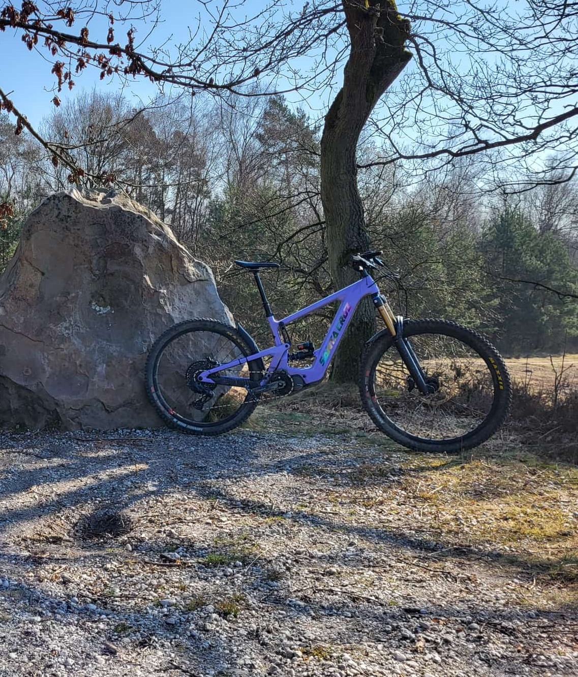

Zum Bullit: Das durfte ich neulich mal nen Nachmittag fahren. Hab inzwischen nen großen MTB Bekanntenkreis und da tauschen wir gerne mal die Bikes. Von allen Bikes, die ich in dem Zusammenhang fahren durfte, ob Orbea Wild, Specialized Levo, Canyon Spectral/ Strive, Propain Ekano oder mein Deft, war das Bullit bis jetzt das ausgewogenste, ob beim Bergauf Pedalieren oder bergab. Es fühlt sich wirklich sehr handlich an und ist dennoch sehr laufruhig. Habe da sehr gut drauf gesessen und sehr zentral drin gestanden. Hat sich sehr gut angefühlt. Das Bullit hat auch richtig pop. Kleiner Impuls und Vorderrad oder Hinterrad ging in die Luft und über die große Wurzel im Weg war man einfach mal drüber gehüpft. Das macht nicht jedes E-Bike, da gibt's genug, die kleben richtig am Boden. Machts besser als mein Deft, obwohl das auch recht popig ist im Vergleich, z.B. zum Levo. Um enge Kurven geht's auch besser rum, als mein Deft, wobei ich mich in Anliegern auf meinem Deft dann doch ein bisschen wohler fühle. Geiles Bike. Bei dem aktuellen Angebot bei mount7 bin ich fast schwach geworden, aber ich habe mich dafür entschieden, noch ein bisschen länger verheiratet zu bleiben.
Zu deinen Bedenken zur Ausstattung: Die Bremse am Bullit ist gut. Steht meiner Shimano XT in nix nach. Braucht minimal mehr Handkraft, lässt sich dafür etwas besser dosieren. Ist aber kein wirklich großer Unterschied.
Schaltung, nun ja. Bin die letzten Jahre SRAM wie auch Shimano gefahren. Unterm Strich kann ich nicht sagen , welche besser ist. Sram fühlt sich knackiger an, während sich die Shimano smoother anfühlt. Schnell und präzise sind beide. Der Verschleiß am E-Bike war bei mir bei SRAM deutlich geringer, dafür sind die Verschleißteile bei Shimano günstiger. Beide funktionieren gut.
Vielleicht hast du ja mal die Möglichkeit, dich auf ein Bullit zu setzen. Das wäre dann mein Tipp.
