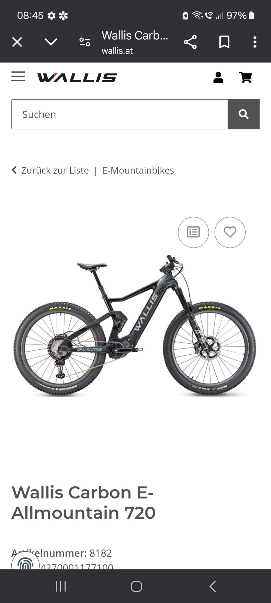

Wenn es nicht Bosch sein muß.
Neuer Preis für 5 300 - ist natürlich schon sehr gut.
Die sitzen im Kleinwalsertal.
https://wallis.at/Wallis-Carbon-E-Allmountain-720

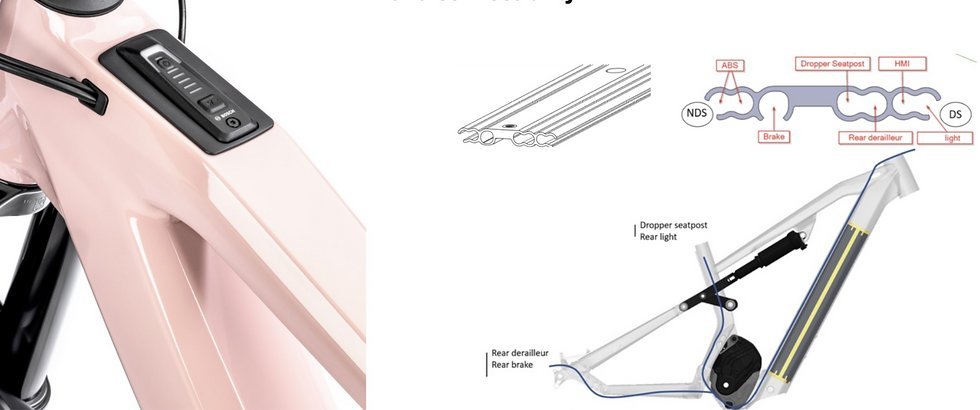

Sind beim Vala die Leitungen im Rahmen geführt? Dazu finde ich leider nichts auf der Website.
Da hüllen sich die meisten Hersteller leider in schweigen. Moustache scheint das ganz gut gelöst zu haben:
  • aHR0cHM6Ly9mc3RhdGljMS5lbXRiLW5ld3MuZGUvdjMvMC82OC82ODEzNi16aDJmczh4MmJ2c3UtYmlsZHNjaGlybWZvdG...jpg
