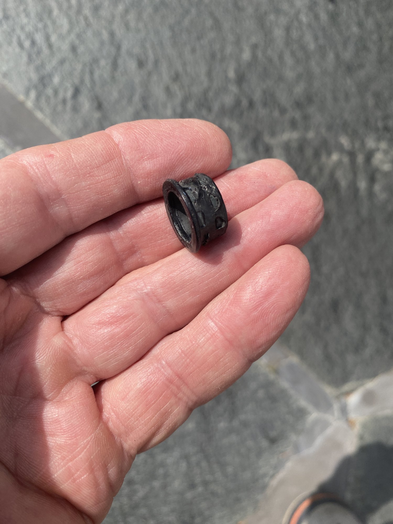

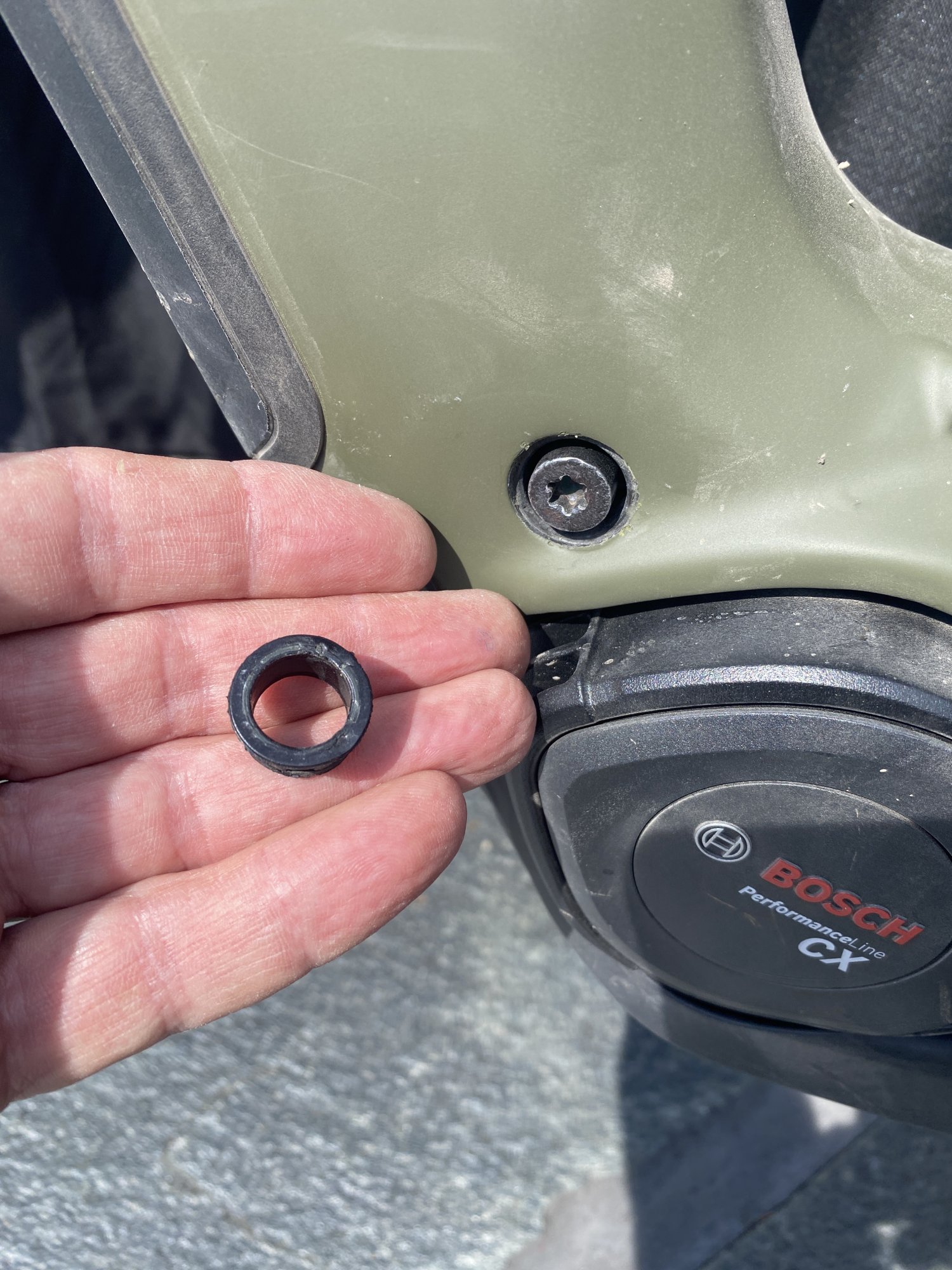

Ich fahre seit ein paar Tagen das o.g. Bike und hatte nach den ersten 60 km ein Knarzen/Knacken im Motor-/Antriebsbereich. Da dieses oft an den Befestigungsschrauben liegt habe ich mir das mal näher angeschaut. Der Bosch CX Gen5 hat ja nun nur noch 2 Haltebolzen, die auf der linken Seite eine TX40 Aufnahme besitzen.
Ich habe die Bolzen etwas gelöst und dann mit 30 Nm wieder angezogen. Das nervige Geräusch gehörte danach der Vergangenheit an. Nun musste ich aber feststellen, dass sich die Kunststoffhülse (s.Foto) gestern aus dem Rahmen gedrückt hatte und kurz davor stand abzufallen. Ich habe sie leicht zurück geschlagen und heute nach den ersten 10 km kam sie wieder aus dem Rahmen heraus…
Kann mir jemand sagen welchen Zweck diese Kunststoffhülse erfüllen soll?

Die Hülse dient zur Abstützung der Schraube und ist wichtig, um Beschädigungen am Rahmen vorzubeugen. Ist leider ein bekanntes Problem, nicht nur bei Cube. Diene Hülse scheint auf dem Foto auch schon etwas mitgenommen zu sein. Solltest unbedingt beim Händler vorbei und dir eine neue Hülse einbauen lassen. Bis dahin erstmal Schraube raus und deine bestehende Hülse richtig einpressen. Dafür brauchst du einen Gegenstand, mit dem du sie komplett in den Rahmen drücken kannst. Danach dann wieder die Schraube rein.

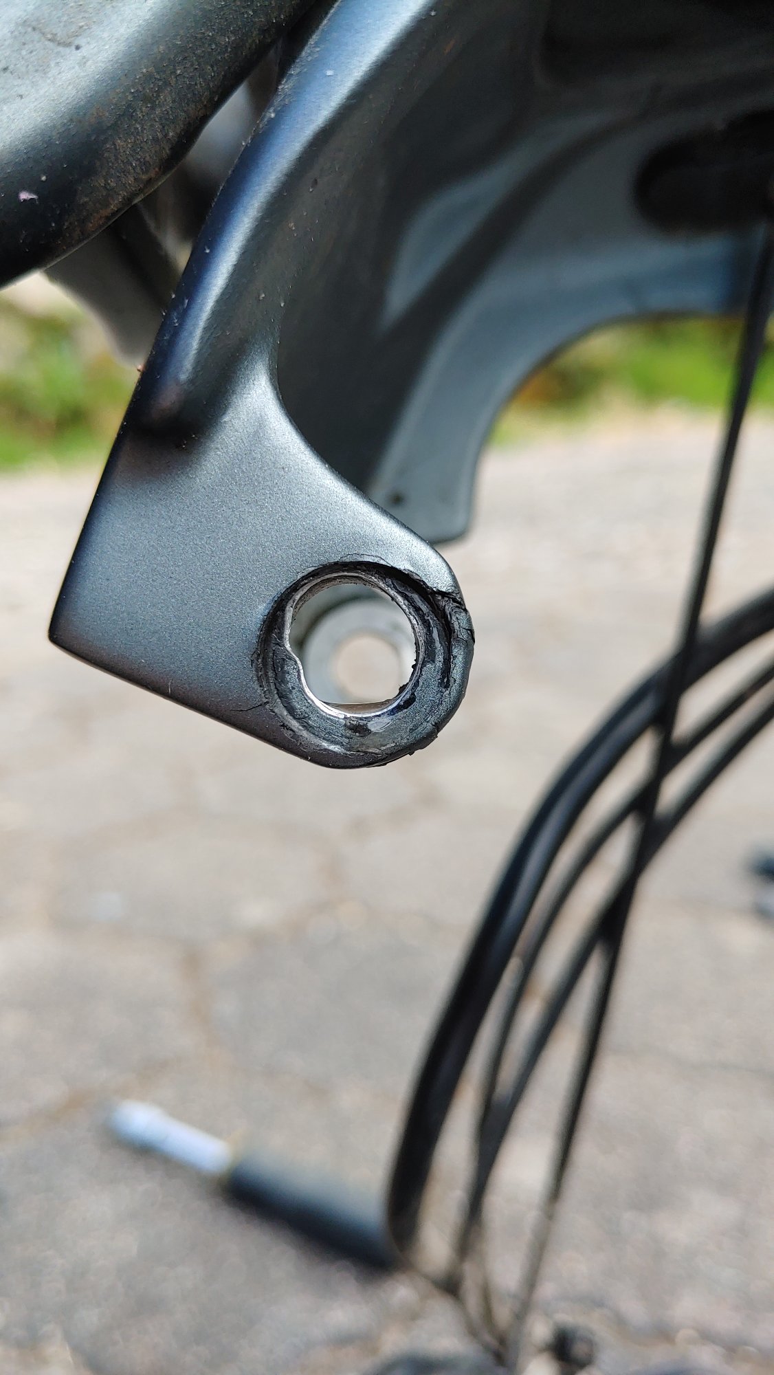

Die Motorbefestigung scheint schon vorher ein Cube Problem gewesen zu sein. Auch beim Gen4.
Kann meinen Vorredner nur bestätigen. Es scheint wohl ein Problem bei der Generation vorher von Cube gewesen zu sein, das die Schraube "arbeiten" kann. Daher die Hülse, so daß der Schraubenkopf mittig bleibt. Nicht so wie bei meinem Gen4. Da hat sich wohl was bewegt.
Hier nochmal mein Bild dazu.
Vorsicht, von einem generellen Problem zu sprechen ist gewagt, da Du bisher der einzige mit dem Schadensbild zu sein scheinst und es an der Fahrtechnik liegen könnte. Ferner ist der Gen4 anders montiert als der Gen5. 🙂

Ich habe beim Händler/Versender reklamiert und neue Hülsen zugeschickt bekommen, eine davon eingebaut. Jetzt hat die „Neue“ 120 km hinter sich gebracht und die sitzt noch immer top 💁‍♂️
Bin in dieser Sache auch ein Betroffener und mit Cube im Gespräch. In anderen Foren wird auf „neue“ Schrauben mit Kragen verwiesen. Diese Schrauben existieren jedoch nicht. Der Anbieter war selbst überrascht, dass ich ihm die übersandten Schrauben zurückgegeben habe, da auch sie keinen „Kragen“ aufwiesen. Er gab mir jedoch Recht, dass die Abbildung in seinem Shop einen „ Kragen“ erkennen lassen. Dies wären Fotos von Bosch - er könne sich aber nicht erinnern, jemals solche Schrauben in Händen gehalten zu haben. Ich habe die „ Hülse“ jetzt mit Silikonkleber fixiert. Msl sehen, ob es hält. Hatte schon überlegt, der Schraube eine entsprechende Unterlegscheibe aufzupunkten, damit die Hülse nicht mehr abwandern kann. Ich werde berichten.
Ich bin jetzt 400 km mit den neuen Hülsen unterwegs und alles ist okay. Kein Knacken mehr und auch keine „wandernden“ Hülsen mehr…
Hallo zusammen. Cube nimmt sich nichts an und teilt nur mit, dass es sich um ein Bosch- Teil handelt. Daher wurde ich auf Bosch verwiesen. Dort hat man einen Servicefall eröffnet. Mein Händler hat jetzt eine neue Hülse bestellt und meint, diese MUSS mit eibem Spezialwerkzeug (von Bosch) eingepresst werden ( hat mir das Werkzeug gezeigt. Warum eine eingepresste Hülse heraus wandert… schon komisch.
Ich werde weiter berichten. Von Cube bin ich zur Zeit sehr enttäuscht. Ob das nächste Rad wieder ein Cube wird? Schwierig…
Ich habe die neuen Hülsen auch vom Händler bekommen und selbst, ohne Spezialwerkzeug montiert. Alles easy und seit vielen Kilometern keine Probleme mehr.

Da sich bei meinem Bike die vordere, "alte" Hülse selbst herausgedrückt hat bin ich wie folgt vorgegangen:
Den Bolzen herausgedreht und die Öffnung für die Hülse von Schmutz befreit. Dann die "neue" Hülse gerade angesetzt und mit dem Daumen soweit es ging hineingedrückt, dann eine "Nuss" aus meinem "Ratschenkasten" genommen, die den Außendurchmesser der Hülse hat und die "Nuss" auf die Hülse gesetzt und gaaanz vorsichtig mit einem kleinen Kunststoffhammer "eingeschlagen". Das Ganze hat nur sehr wenig Widerstand geleistet so dass man eher von Einpressen als von Einschlagen reden kann.
Seit mehr als 450 Km sitzt die neue Hülse immer noch schön fest und bündig. Ich habe auch nur die vordere Hülse getauscht da die andere (hinter der Motorabdeckung) noch immer dort ist wo sie hingehört...
