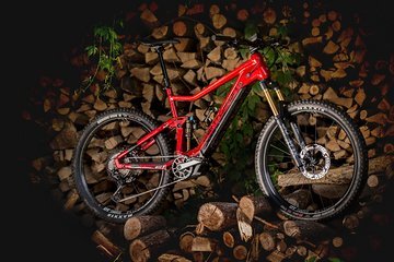

Centurion No Pogo E im ersten Test: Wie fährt sich der elektrifizierte Klassiker?
24,6 Kg ? Stimmt das?
Da würde ich gerne eins sehen das den alten Power Pack 500, der 300gr leichter als der Intube 500 ist, mit dem neuen CX verbaut. Moustache hatte es ja geschafft den Recht unauffällig zu integrieren. Und deren Topmodell wiegt 21,4kg.
Aber aussehen tun sie schon ganz nett, die mit dem neuen CX.
Mit 475 Reach für Menschen über 1,85m deutlich zu klein!
Das Steuerrohr erinnert mich an Rotwild aber sieht sehr solide und sehr gut aus!
Preise sind natürlich stolz, wenn man sieht was man anderorts kriegt (Commencal, Canyon) aber Centurion ist nunmal kein Versender und von den Bosch Bikes sicher noch eins mit der besseren Preis/Leistung was die Ausstattung angeht.

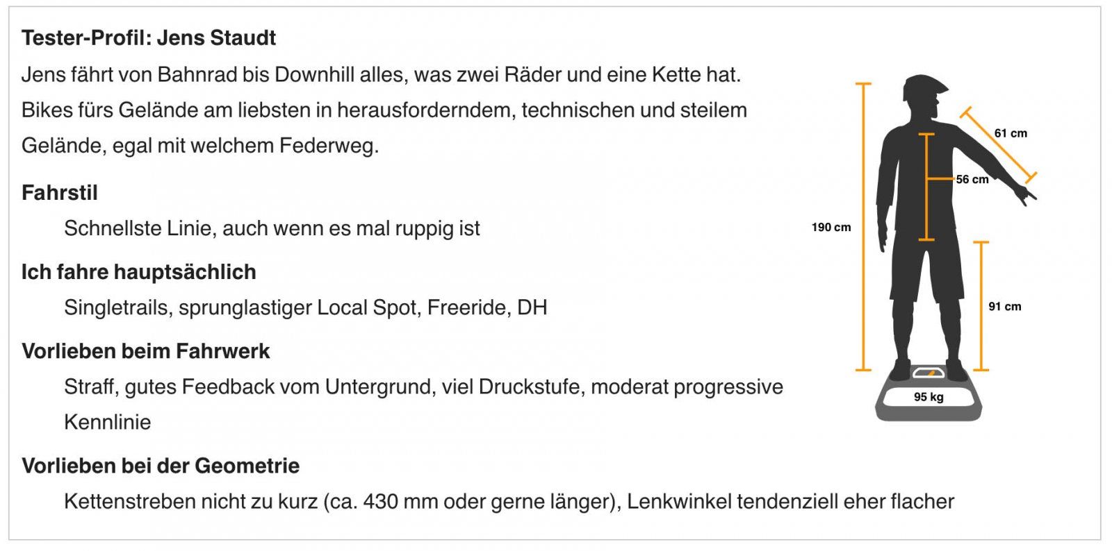

@riCo , ihr seit doch im Test den L-Rahmen gefahren, wie groß war da der Fahrer (Schrittlänge) ?
Übrigens finde ich klasse das ihr bei Testfahrten oft die Rahmengröße benennt, wenn dazu noch die Daten des Fahrers kämen
könnte man sich noch besser ein Bild machen :)
Hallo @raptora,
ich war der Testfahrer. Meine Daten als Bild im Anhang. :bier:
Ganz vielen Dank :)
Dann wäre bei 182cm und kurzen Beinen (84cm) der M-Rahmen ja keine verkehrte Entscheidung.
Bei 84 cm Beinlänge ist deine Sitzhöhe ca. 74 bis 75 cm hoch.
Die minimale Sitzhöhe beim No Pogo in L mit der 170 mm absenkbaren Stütze ist auf ca. 76 cm, daher müsstest du beim L auf eine 150 mm Stütze gehen um 2 cm einzusparen um dann auf ca. 74 cm Sitzhöhe herauszukommen. Bei Rahmnengröße M musste nix umbauen, da hättest sogar genügend Spielraum um auf eine 170 mm Stütze zu gehen, falls dir die 150 zu wenig sind.
