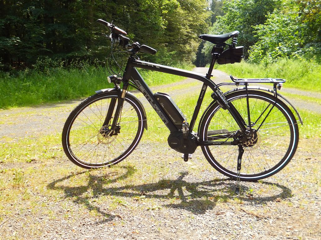

Bin selber 3500 km mit Bosch gefahren
Meine Holde hat jetzt das 2. Bosch Bike

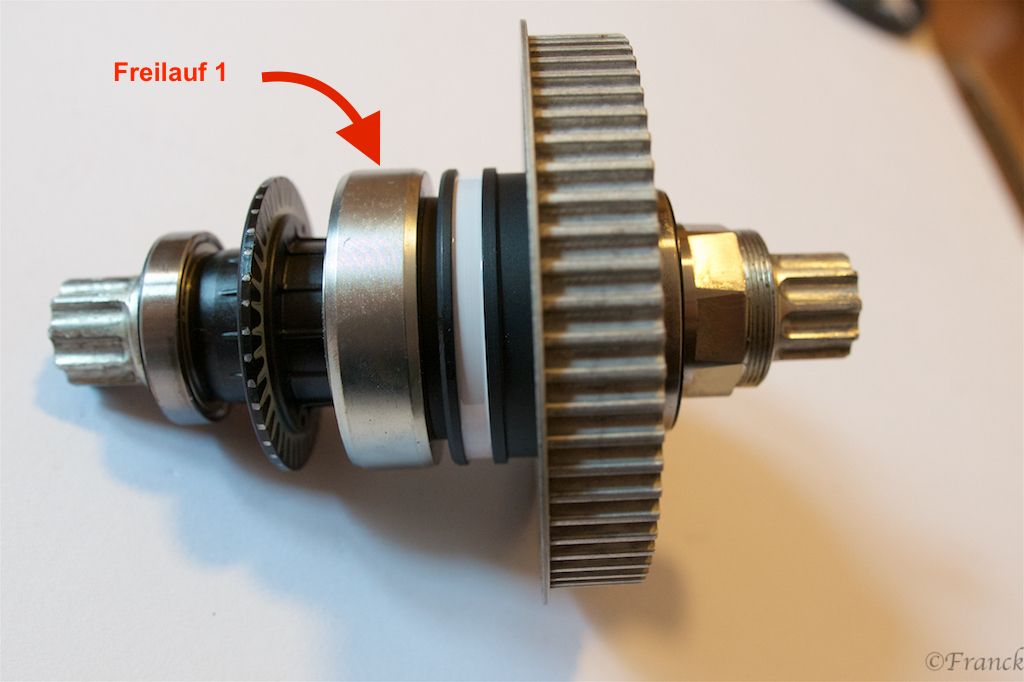

Beim Brose hängt zwischen Tretlagerwelle und der Hohlwelle, die die Kette antreibt, nur ein Freilauf
Da dürfte der innere Widerstand nur minimal über einem konventionellen Tretlager liegen, natürlich ist das Bike ≈10kg schwerer.
Beim Bosch sind da Zahnräder zwischengeschaltet, das Kettenblatt bzw. Ritzel mit 15 Zähnen (Centurion Gisela) im Vergleich zu 32 Zähnen (Levo) relativ klein.
Gefühlt steigt der Kraftaufwand beim Bosch ohne Motor bei hoher Last spürbar an. Das wäre wirklich interessant, ob sich dieses Gefühl in einem Diagramm widerspiegelt.
