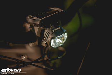

Lupine SL B im Test: Wer eine fest installierte Lampe für sein E-Bike sucht, der findet mit der Lupine SL B einen hellen, qualitativ sehr hochwertigen Scheinwerfer, der zudem noch mit einem Tagfahrlicht glänzt. Wie macht sich die Lupine SL B, die über den Akku des Motors gespeist wird, in der Realität? Wir haben sie beim Nightride getestet.

Wer hat die Lupine SL am Bike? Wie aufwändig\praxisgerecht ist es die Lampe, wenn nicht benötigt vor wilden Endurofahrten oder Abstellen im öffentlichen Raum abzunehmen?
Mir scheint es wäre als "fest Verbaut" zu betrachten - Kabel ohne Stecker, geschraubt und nicht gesteckt.
Sehe ich auch so, ich hatte sie drei Tage lang zum Testen.
Nur mit der Bosch-Halterung der SL B wäre es etwas einfacher, aber akkupack müsste ja auch noch jedesmal abgenommen werden.
In dem Leistungsbereich würde ich eher eine B&M IQ-X E oder die Supernova M99 Pure fest montieren. Lässt sich mittels Pit-Lock sichern, ist günstiger und praktischer.

Busch & Müller Lumotec in der E-Bike Version kostet nur einen Bruchteil, und hat den Vorteil, dass sie 5-18 Volt abdeckt, d.h an allen möglichen E-Bikes eingesetzt werden kann. An meinem Giant hab ich z.B. 18 Volt. Da fällt die Lupine sowieso raus. die kann nur 6 u. 12 Volt
hinten ist ne Acculampe ok. Da hällt die Batterie sowieso ewig. So weit Kabel legen ist e' blöd. Gibt aber glaube ich auch eine Version bei B&M, die einen Ausgang für Rücklicht hat.

Hab sie jetzt seit ein paar Wochen. Bin sehr zufrieden. Abbauen weil es sonst nicht clean genug ist brauch ich persönlich nicht ;) die ist klein und schick, darf gerne dran bleiben. Das einzige was mir nicht gefällt ist, dass ich sie während der Fahrt nicht an und ausschalten kann. Bei den Tunnelfahrten schon doof iwie.
Die Lupine SL B hat mich finanzielle Überwindung gekostet. Hab sie jetzt seit 6 Wochen und bin absolut zufrieden. Sie integriert sich wunderbar in Sachen Optik und Funktion. Den Einbau hat ein Fachmann meines Vertauens für 40€ erledigt. Intuvia an, auf Lichtknopf und los gehts. Benutzte die Automatik und die funktioniert perfekt. Einmal kalibriert kann man vorallem in der Dämmerung diesen Luxus geniessen. Auf Trails muss man sie halt höher stellen dann kommt man super klar wenn man nicht gerade auf Fullspeed im Dunkeln steht. Durch die starre Montage ist sie nicht mit einer Helmlampe gleichzusetzen. Das muss jeder für sich entscheiden. Vergleichen kann man da nix. Mit China ist auch quatsch da es sich bei der SL wirklich um eine technisch hochausgereifte Lampe handelt. Man hat halt immer Licht dabei und brauch sich um nichts zu kümmern. Habe auch das Rotlicht welches einen sehr hohen Preis hat aber genial ist. Hat man einmal ein Produkt von Lupine in der Hand/Gebrauch weiss man die Technik die da drin steckt zu schätzen. Das einzige was man besser hätte machen können wäre ein integriertes Fernlicht. Aber hier bietet sich ja dann immer noch eine Helmlampe mit Bluetooth an wenn man bei Nacht wie ein Irrer durch den Wald rasen will.
Die Lampe macht das natürlich auch automatisch. Ich wollte aber hervorheben, dass man den stärkeren Modus auch manuell einschalten kann.
Was ist wenn die Lampe auf Automatik steht, also von Tagfahrlicht auf Nachtlicht automatisch umschaltet, ich aber die Lampe erst bei Stockdunkler Nacht einschalte, geht dann sofort das Nachtlicht an oder geht erst das Taglicht an und ich muss am Lampenknopf zusätzlich das Nachtlicht hinzu schalten
