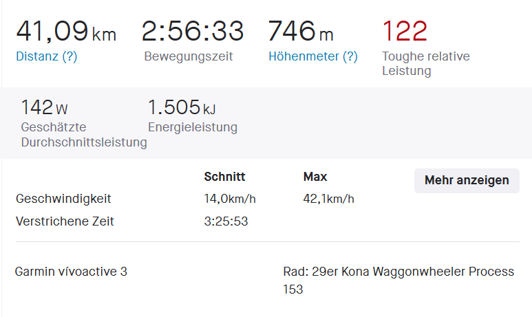

Das stimmt natürlich, ich brauche dafür so ca. 4-5h. Mit nem CrossCountryBike sollte man das aber in 3h 30min schaffen.
Hier mal die ne Statistik mit dem normalen Enduro

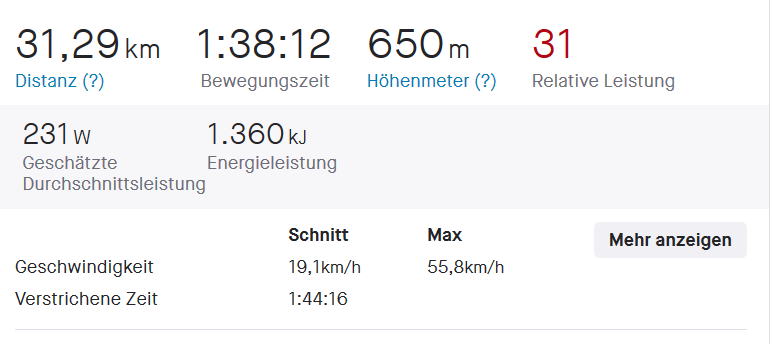

und hier eine ähnliche Route mit dem eBike, hatte danach laut Kiox noch 40% Akku (500wh). Meine Eigenleistung waren durchschnittlich 117Watt.
Ich wiege fahrfertig so 82kg.
