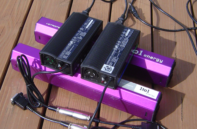

Die Frage ist, ob Du genügend Geduld aufbringst! Im 2009 waren die 360Wh, welche die violetten Akku hergaben, im damals üblichen Bereich. Heute ist der Akku blau und bietet 630Wh. Die Energiedichte hat sich demanch fast verdoppelt. Würde Dich die Alterung der Zellen nicht stören, läge noch mehr drin.
So nebenbei ist die auch ein Exkurs punkto Modellpflege: Das 2009 Elektrovelo lässt sich mit den 2017er Akku betreiben. Mal sehen, ob die Bosch-Modelle auch solange gepflegt werden ;-)
