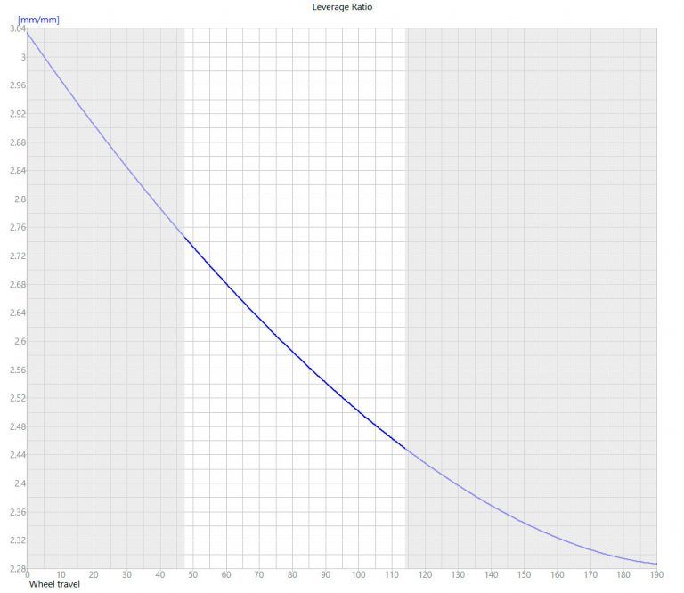

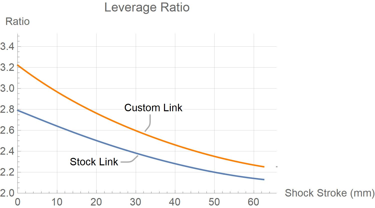

Um mal wieder auf die interessanten Details des Yeti zu kommen.
Die 6-Gelenker Progressionkurve des Yeti mal verglichen mit einem standart 4-Gelenker (Nicolai),
einem klassischen VPP (SC Heckler), und einem extremeren VPP (Pole Voima)
Yeti
Nicolai EBOXX G1
SC Heckler
Pole Voima
Interessant ist, daß der neue 6-Gelenk Hinterbau in der ersten Hälfte des Federweges sehr linear läuft, und erst zum Ende recht progressiv wird. Der Federweg dürfte so sehr gut, auch mit höherem Luftdruck
und relativ wenig Sag, ausgenutzt werden. Auf jeden Fall eine ungewöhnliche Kinematik, also nicht bloß Standard.
Die Frage ist, ob das positiv ist.
Der Dämpfer selbst hat ja schon eine progressive Charakteristik, verhärtet also am Ende des Federwegs deutlich.
Durch die flacher auslaufenden Kurven der anderen Hersteller wird das etwas gemildert. Bei Yeti eher noch verstärkt, d.h. die Federung wird am Ende des Federwegs noch härter. Hilft natürlich andererseits gegen das Durchschlagen.
