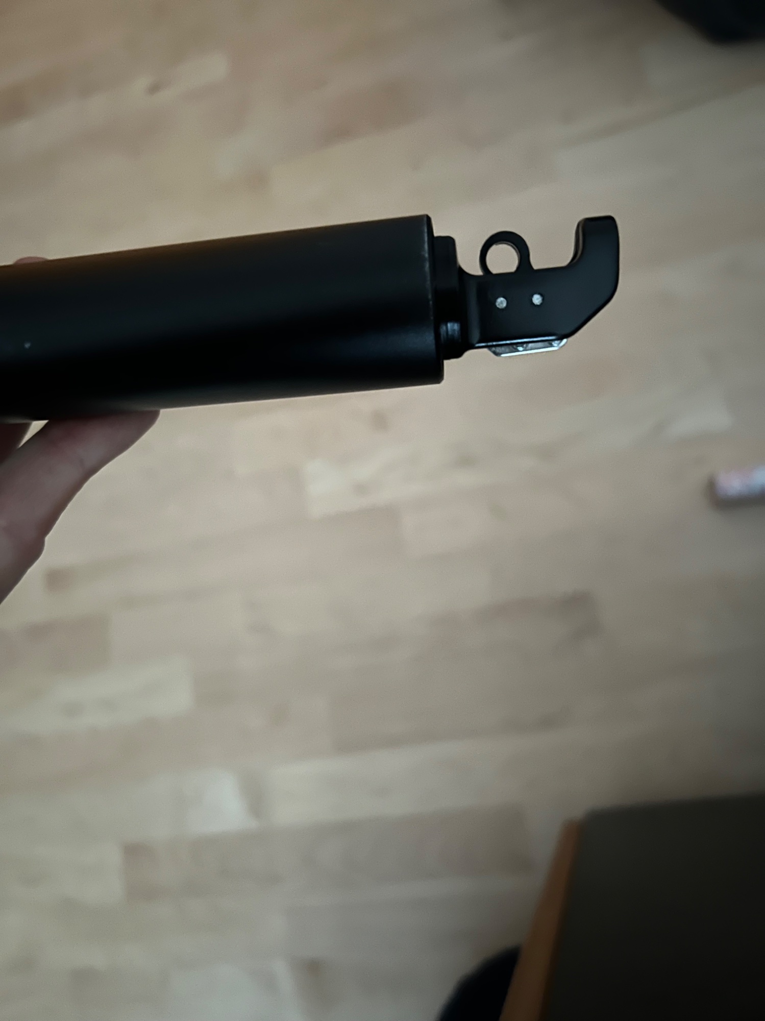

Hallo,
Ich wollte die Variosattelstütze schmieren, damit die wieder sauber hoch und runter läuft.
Ich bekomme nur den unteren Teil nicht abgeschraubt, kann es sein, dass diese verpresst ist und gar nicht zum Schrauben geht bei den einfachen Sattel stützen?
Versuche zu schrauben wie ein Ochse, aber es geht nicht auf.
bei der Specialised Command Post Ircc ist da ein Sprengring mit dem das zusammen gehalten wird - eventuell ist das hier gleich ? ( vielleicht ist es so dreckig, dass man die Ösen gar nicht mehr sieht )
