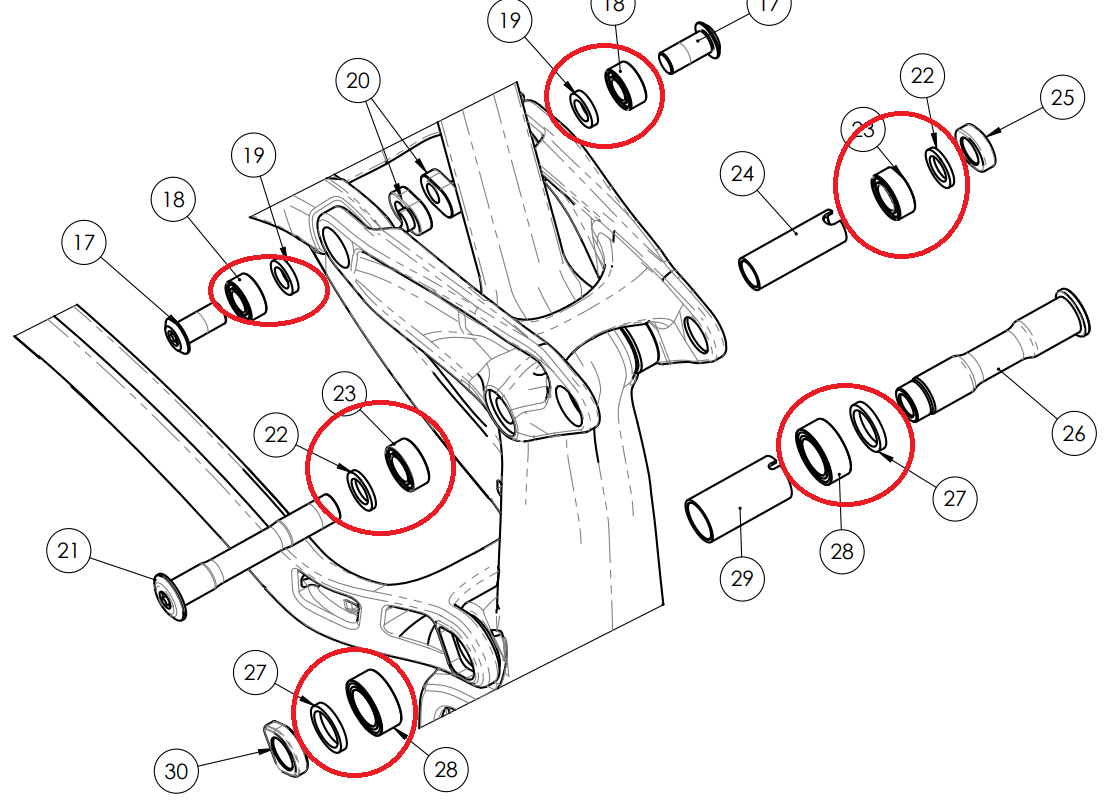

Alle Bolzen/Lager/Shims am Hinterbau ordentlich schmieren. Dickes Lagerfett oder das Shimano/Motorex was Du nimmst ist gut. Wichtig: alle Lager auf Leichtgängigkeit kontrollieren und ggf. austauschen. Raue Lager knacken häufig. (ABP "ganz hinne" nicht vergessen)

Im Schnitt mache ich die Anlenkungen 1x im Jahr auf, kontrolliere & tausche was nicht sauber läuft und habe sonst Ruhe.

Müssen eigentlich die Distanzringe die bei der Schwinge und DÄmpferbefestigung zwischen Rahmen und der Anschareubteilen sitzen auch nach einer Zeit ausgetauscht werden? Verschleisen die?
Klares Jain. Wenn ein Lager festgeht oder mit losen Anlekungen gefahren wird ja, dann dreht meistens die Distanzscheibe mit und reibt sich auf. Wenn bei Teilen das schwarze Eloxal abgerieben ist, tauschen.

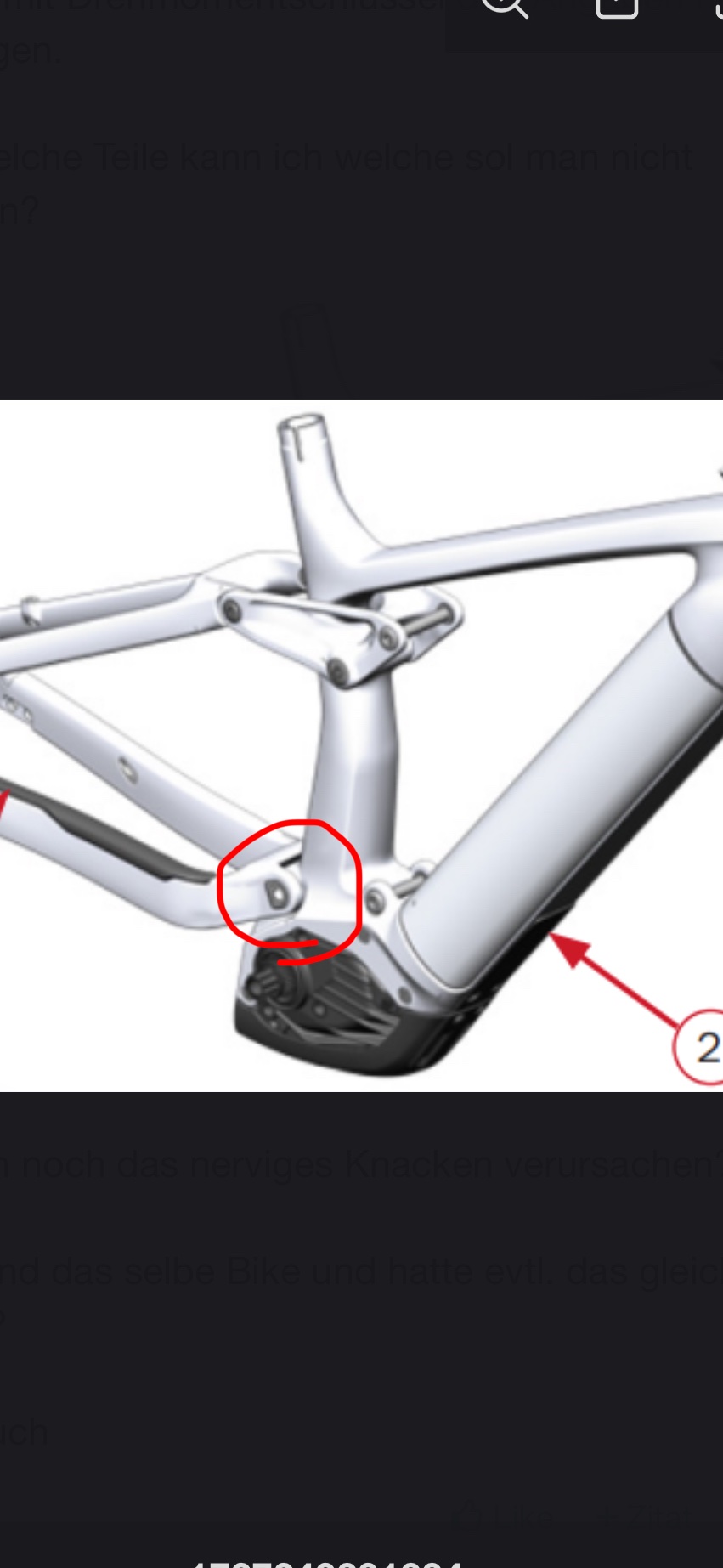

Bei meinem Rail knackte sehr gerne die Sattelstütze ( OneUp ) und die rot umkreiste Stelle und die hintere Nabe ( mittlerweile kompletten Laufradsatz gegen Hope Pro 5 mit Fun Works Felgen getauscht ).
Was auch manchmal knackt ist die Motorauhängung ( die direkt am Motor sitzt, nicht die die mit dem Rahmen verschraubt ist ) mit mittelfester Schraubensicherung ist seitdem Ruhe.

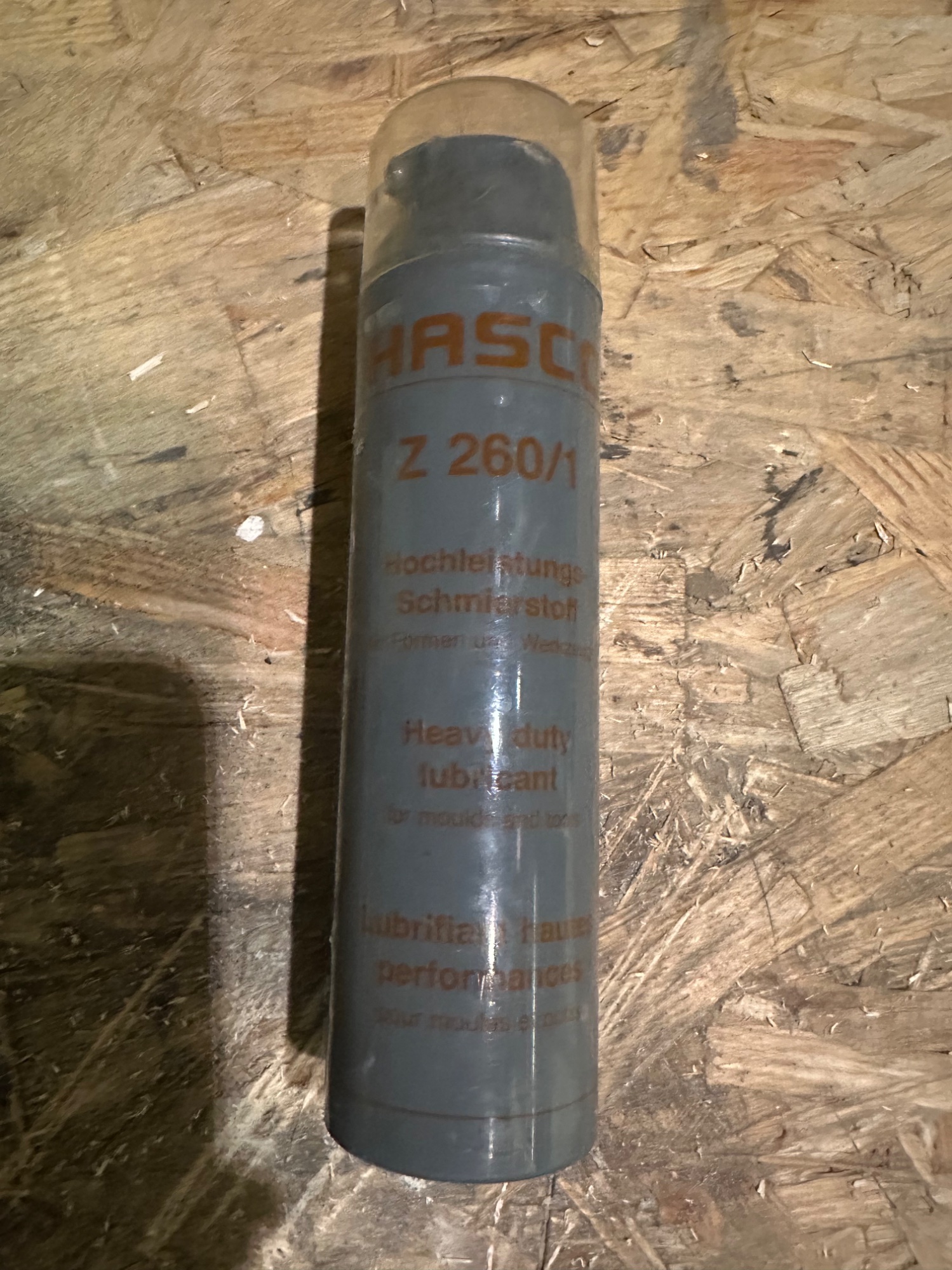

Mittlerweile benutze ich ein sündhaft teures Fett aus dem Werkzeugbau, davor habe ich sehr viele andere Fette von diversen Namenhaften Herstellern ausprobiert, 1 mal im Monat musste ich fast alle beweglichen Teile schmieren, ich fahre sehr viel Enduro ( ca. 250-300 Km ) monatlich.
Da ich sowieso ein Tick habe wenn es ums Knacken geht 😂 schmiere ich alle beweglichen Teile alle 3-4 Monate.

Ich danke dir!Ja das mit dem Tick kenn ich , regt mich jedes Mal ganze Tour auf wenn was knackt😎(seit dem ich Airpods nutze ist es etwas besser😜Welches Fett hast du da?
