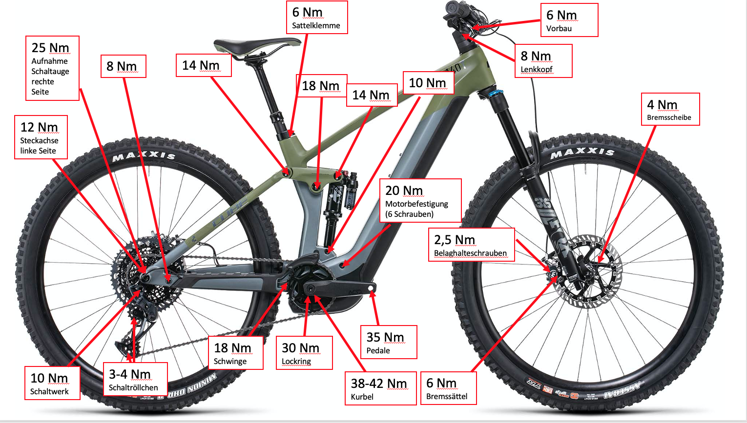

Schau noch einmal hier, ich habe mir die Übersicht mit Hilfe der Angaben auf den Schrauben und diverser "anderer Unterlagen" zusammen gestellt. (ohne Gewähr)
Wenn du Zeit hast würde ich ggf. noch einmal alle Schrauben, Schraube für Schraube lösen und mit dem angegebenen Drehmoment wieder anziehen. Da wir sehr viel fahren mache ich das ca. 1-2 mal im Jahr.

Und wenn alles nicht helfen sollte sag dem Händler, dass du nicht mit einem Bike herumfahren möchtest welches den Anschein hat, dass in Kürze etwas "Bricht bzw. Abzubrechen" droht, bzw. ein Schaden entstehen könnte der nachher auf dir hängenbleibt...
Und da ist der Händler in der Nachbesserungspflicht sofern die zwei Jahre noch nicht rum sind...
Vielen Dank für die Übersicht. Auf vielen Schrauben steht zwar das Drehmoment drauf, aber eben nicht auf allen.
Du schreibst 6 Schrauben für die Motorbefestigung. Die 2 sichtbaren habe ich neu angezogen, aber wo sind die anderen 4?
…unter der Motorabdeckung (insgesamt 3 Befestigungsschrauben pro Seite…
