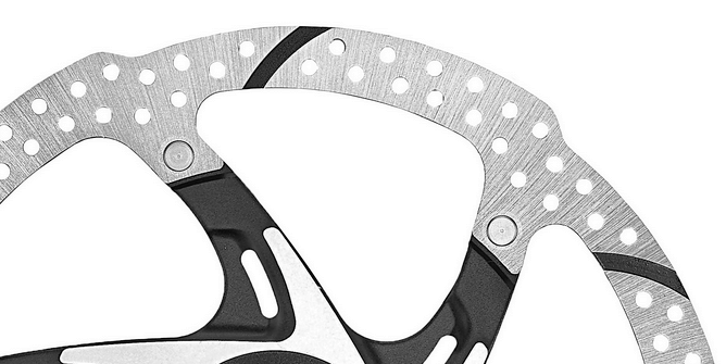

Die haben halt einen Kombibelag für die M4 und die E4. Die Breite ist identisch, aber der originale E4 Belag ist höher. Ist mir erst letzte Woche aufgefallen, da ich den Trickstuff durch einen originalen Belag ersetzt habe. Jetzt bremst wieder die gesamte Reibfläche der Hope Scheibe...
Die Trickstuff 220 sind eher für Scheiben mit niedriger Reibfläche (Trickstuff/Shimano) funktionieren aber auch an anderen Scheiben problemlos.
