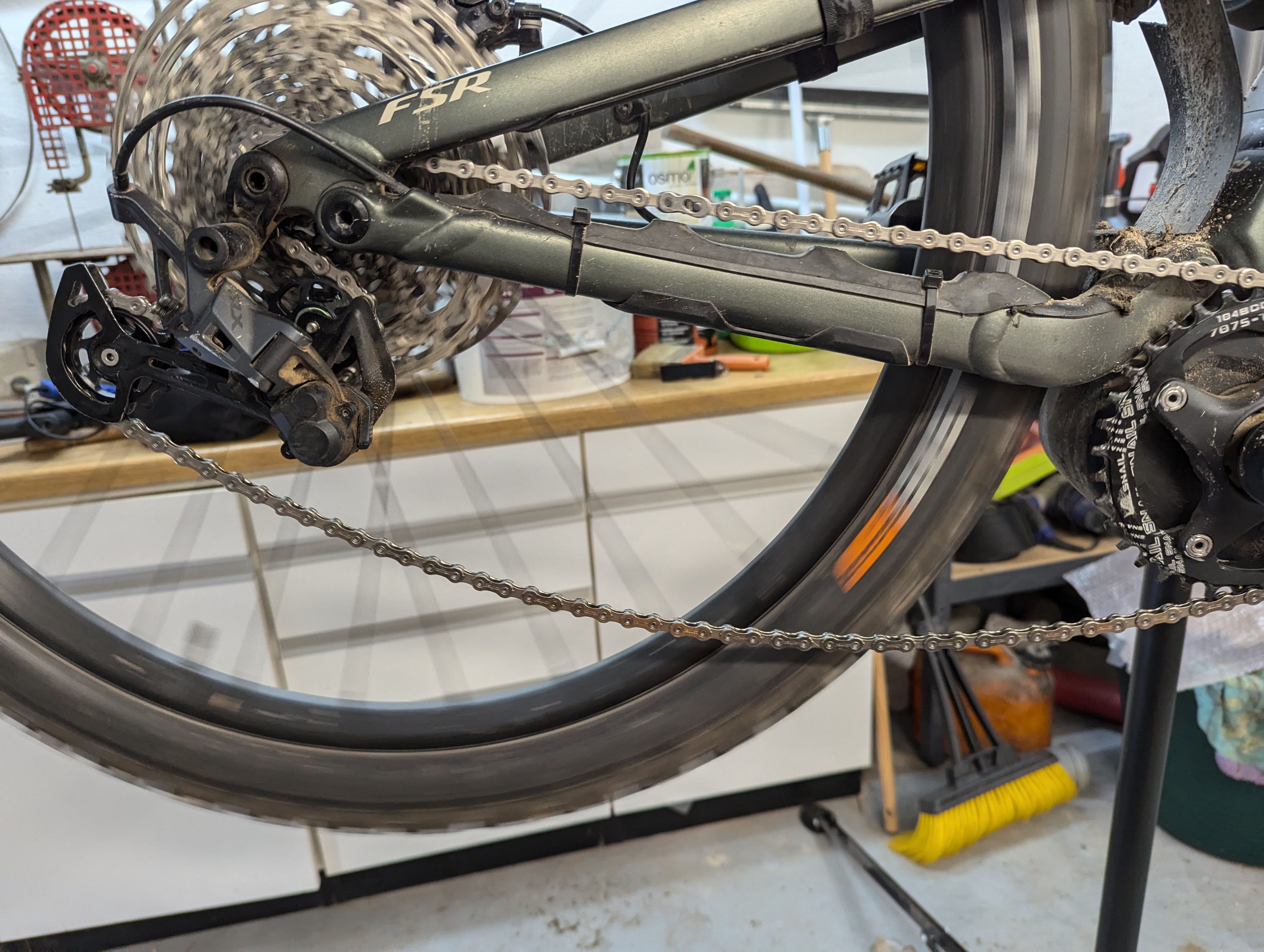

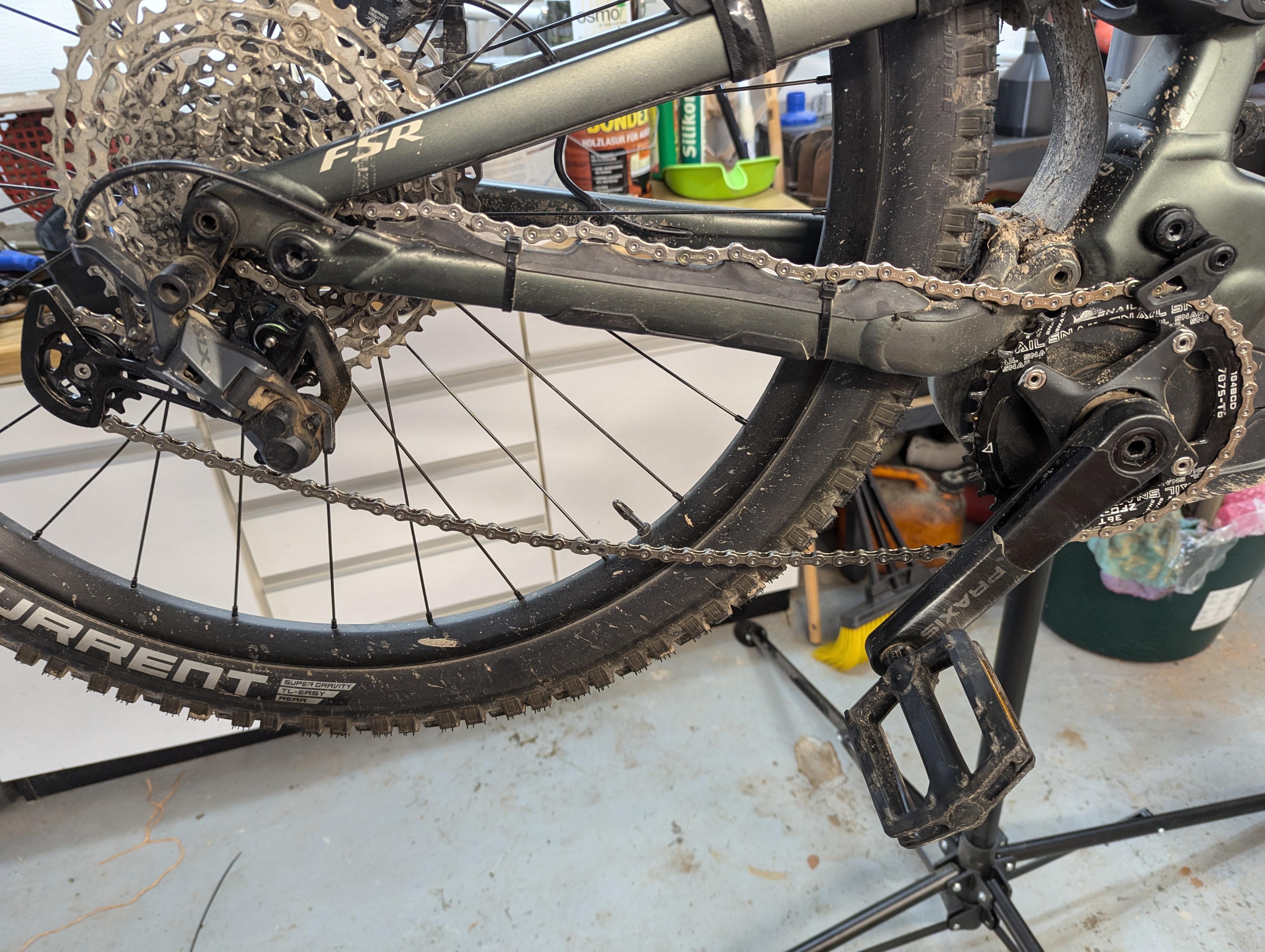

Hi, ich habe eine Frage zur Kettenlänge oder allgemein zur Shimano Slx Schaltung.
Ich habe ein Turbo Levo mit 12 Fach Schaltung.
Hinten 51er Kassette und vorne auf 36er Ritzel gewechselt.
Jetzt ist mir die Kette (Shimano) gerissen und ich habeich für eine Connex 12Se entschieden.
Nach Kettenlängenrechner müsste die Kette 124 Glieder haben. Die alte war glaube ich auch so eingestellt.
Jetzt habe ich die neue aufgezogen und sie hängt auf dem kleinsten Ritzel ziemlich durch..
Kann mir jemand Tipps geben?
Schonmal danke für eure Hilfe

Re: Turbo Levo Connex Kettenlänge?
Die Kette ist mir wärend der Fahrt gerissen und war nicht mehr aufzufinden...
Laut den Kettenlängenrechnern müssten es wie gesagt 124 sein
Bei mir sinds 116Glieder. Ich hab zwar vorne nur ein 30er Kettenblatt, aber dass deine viel zu lang ist, siehste selber, oder?

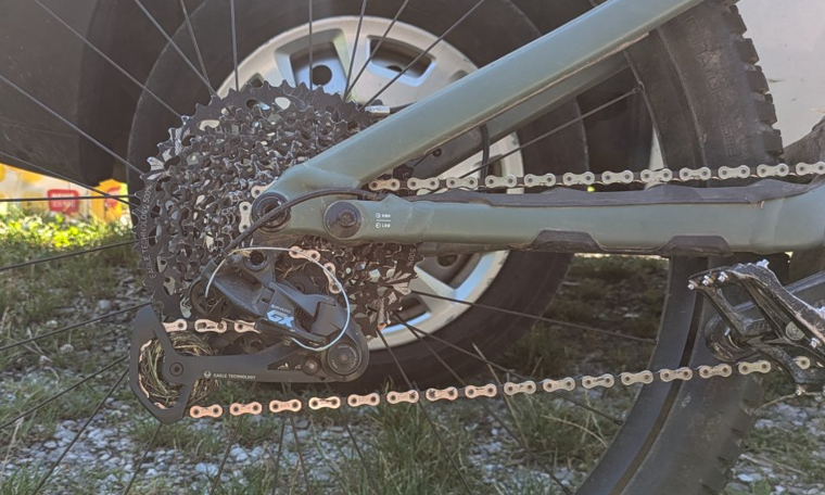

Im 12 Gang soll das max. so aussehen:

Dämpfer drucklos machen oder ausbauen (ist manchmal schnell erledigt), Hinterbau komplett einfedern und Kette über das größte hintere Ritzel führen. Unter diesen Bedingungen die Kette soweit kürzen wie möglich.
Dafür braucht man keine Berechnungen oder Anleitungen.
war vorher auch eine 10-52 Kassette verbaut oder wurde zusätzlich noch an der B Screw rumgeschraubt? Würde ich auf jeden Fall vorher checken bevor die Kette dann zu kurz wird ;)!
Haste ja definitiv nich, sonst würde die nicht so hängen. Zudem schreibt shimano auch keine mathematische Berechnung vor sondern lässt am Rad messen.
Aber mach nur, dann stimmts halt nie. Korrekt müssten übrigens 116( Transmission in S4) oder 118 sein. 124 nie im Leben, da das nur 2 Glieder weniger als die Gesamtlänge einer neuen Kette sind. Meines Wissens nach ist das levo aber weder high pivot, noch hat’s elend lange kettenstreben (440)
