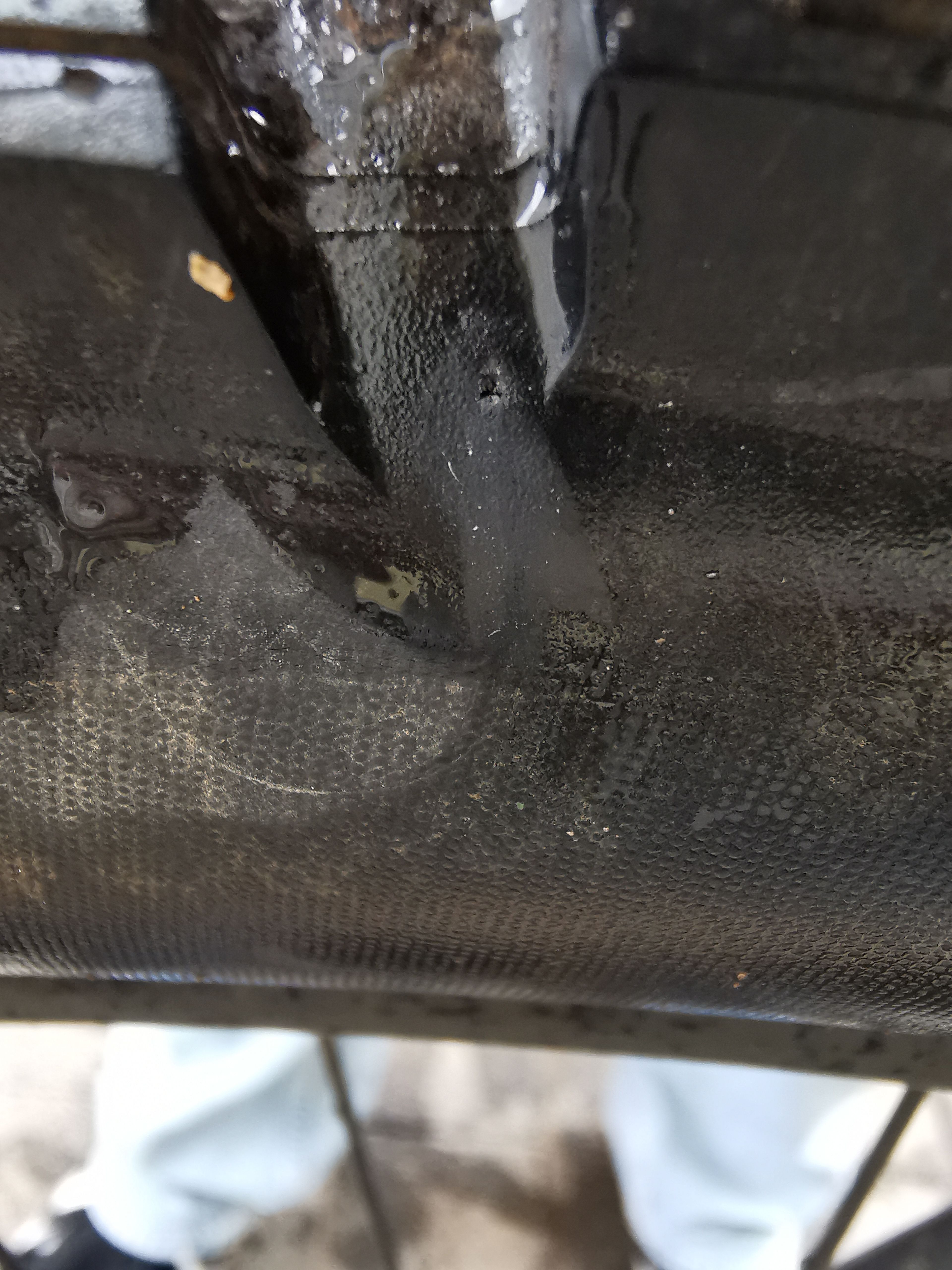

Beim Vorderreifen war die Sache eindeutiger - da gibts ein klares Loch das nach Dorn aussieht.
Dort ist jetzt die Frage: Schafft die Dichtmilch das nach dem Nachfüllen abzudichten oder ist da auch eine Erneuerung fällig?

Wenn er ansich noch gut ist, kannst du natürlich testen ob die Milch das dicht bekommt. Im schlimmsten Fall hast du Milch für ~4-5€ verschwendet und machst halt wieder einen Schlauch rein oder tauschst den Reifen.
Im VR sieht das Loch viel zu klein aus, um da eine Maxalami rein drücken zu können. Daher sollte die Dichtmlich das abdichten können.
