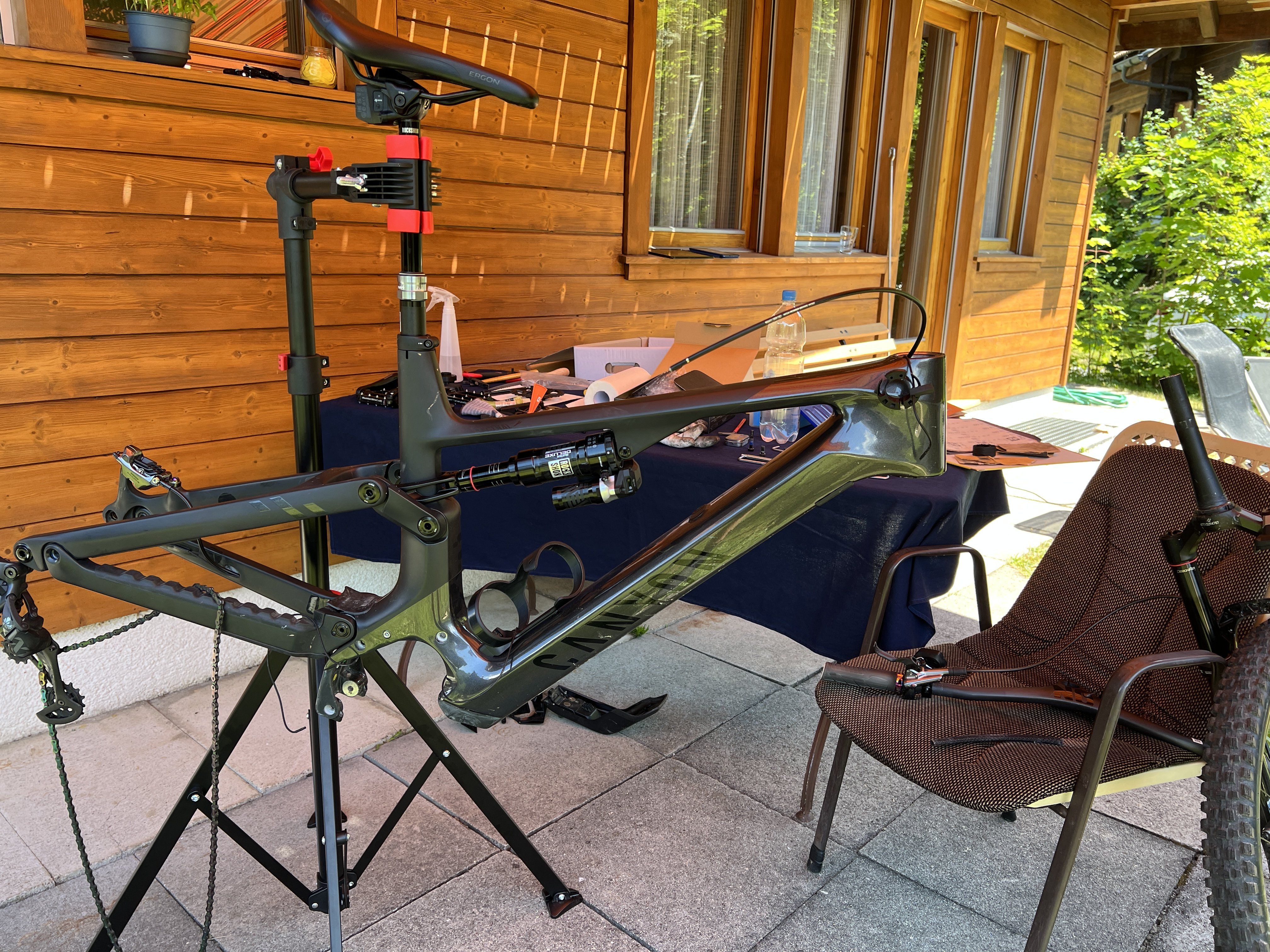

Ich würde gerne an meinem 2022er Spectral On CF8 die Bremse von Shimano SLX auf Magura MT5 oder MT7 upgraden. Dabei möchte ich auch gerne neue Bremsleitungen verlegen. Muß der Motor vorher demontiert werden oder lassen sich die Züge einfach durchschieben oder durchziehen?
Bin über alle Tipps und Ratschläge zu diesem Thema dankbar.

Hi
Ich hatte letztens an meinem CFR LTD von SRAM Code RSC auf XTR gewechselt. Ja der Motor musste raus, sonst hast du aus meiner Sicht keine Chance die Leitung durch zufädeln. Sie verläuft über dem EP8.
Um den Motor zu lösen, musst du das vordere Kettenblatt lösen und benötigst dafür das Werkzeug TL-FC39 und dazu das passende Hollowtech II Werkzeug (z.B. TL-FC32). Um die Leitung durch den Hinterbau zu schieben musste ich auch ein paar Lager im Hinterbau lösen.
Gruss
Oli

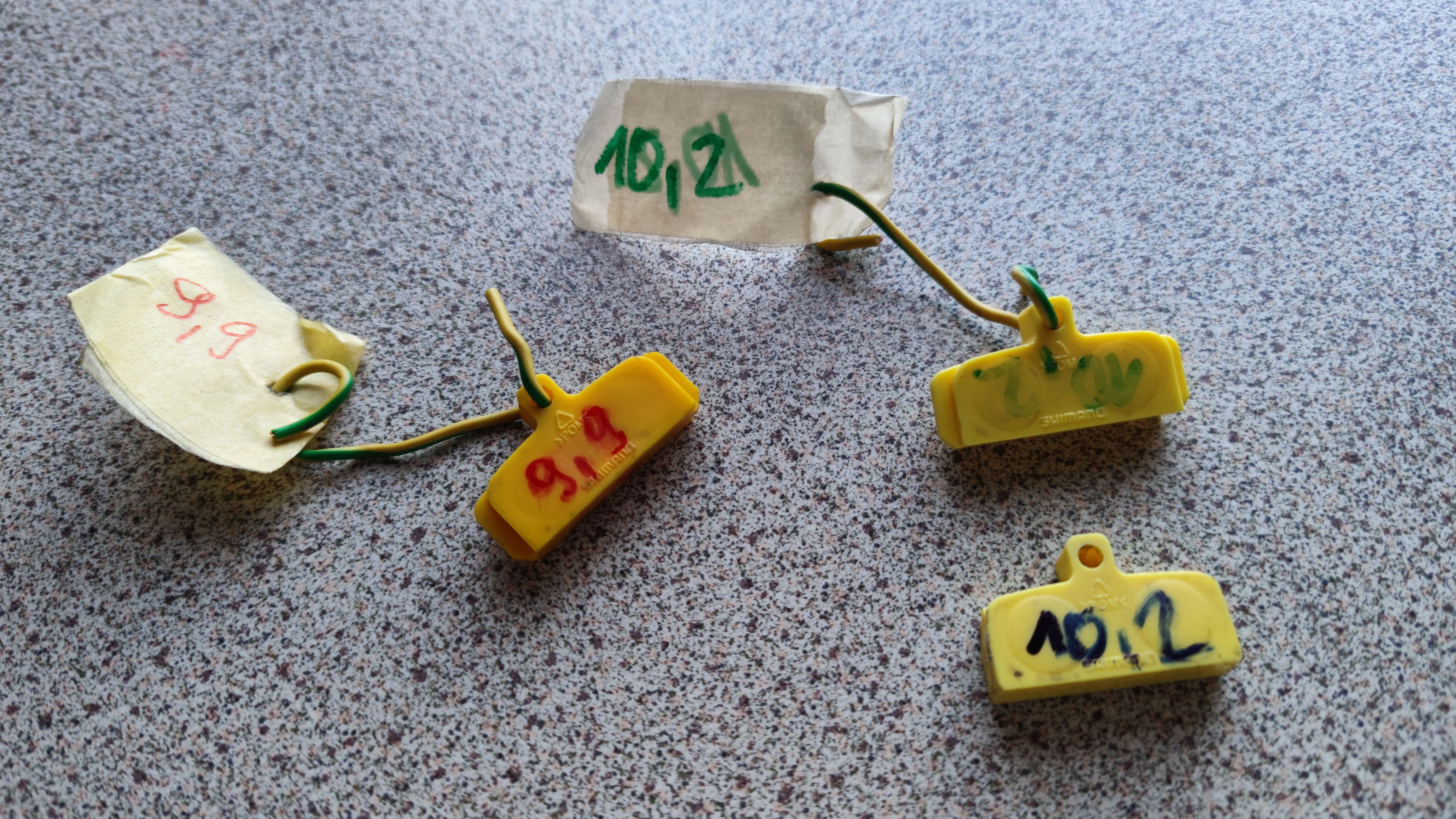

Der Leerweg bei shimano ist das einzige, was mir auch auf den kecks geht.
Wie bekommt man das gut hin?
Wie breit muss der bleedblock sein? 10mm ist definitiv zu viel? 9.5mm weniger?
