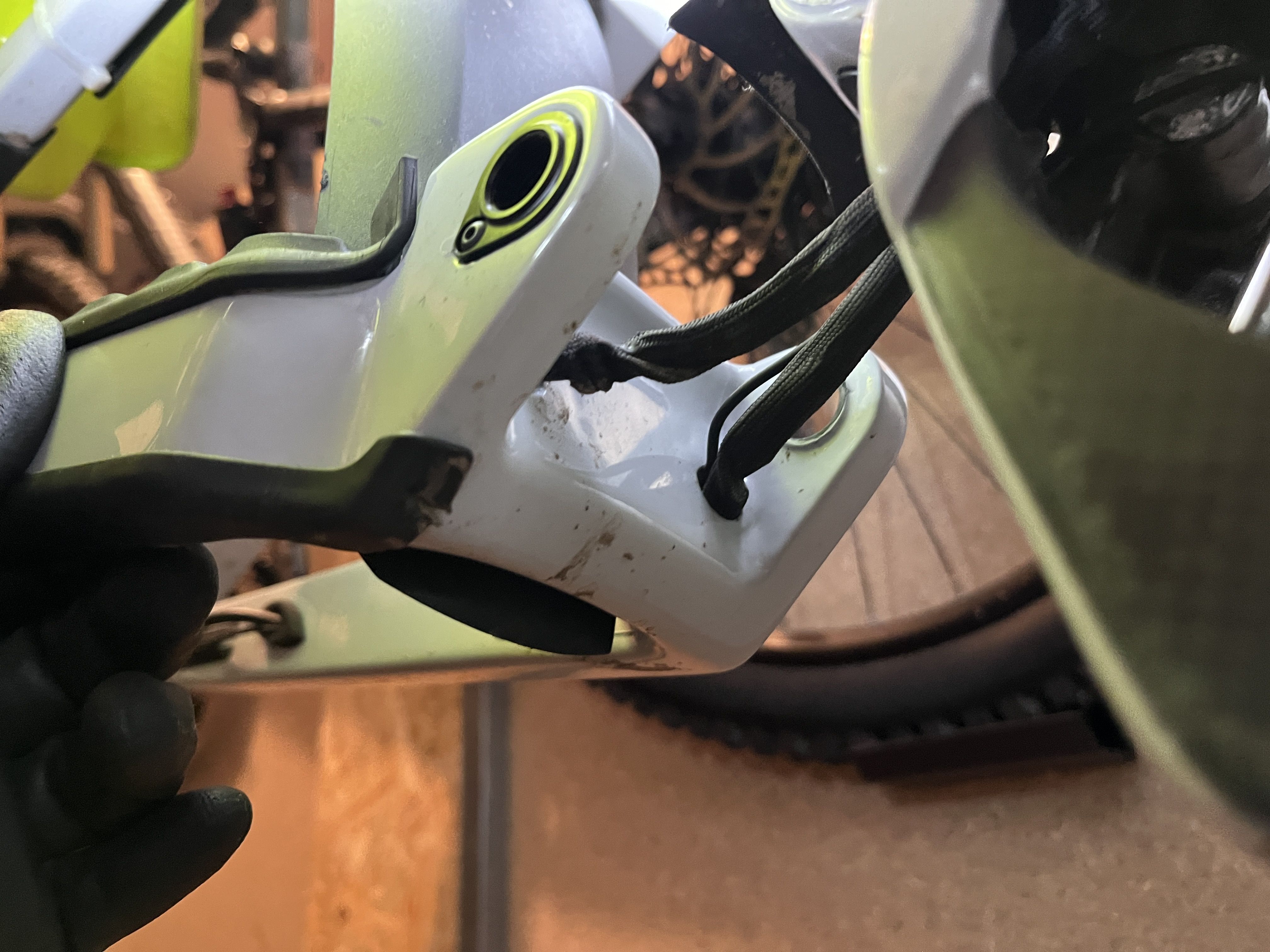

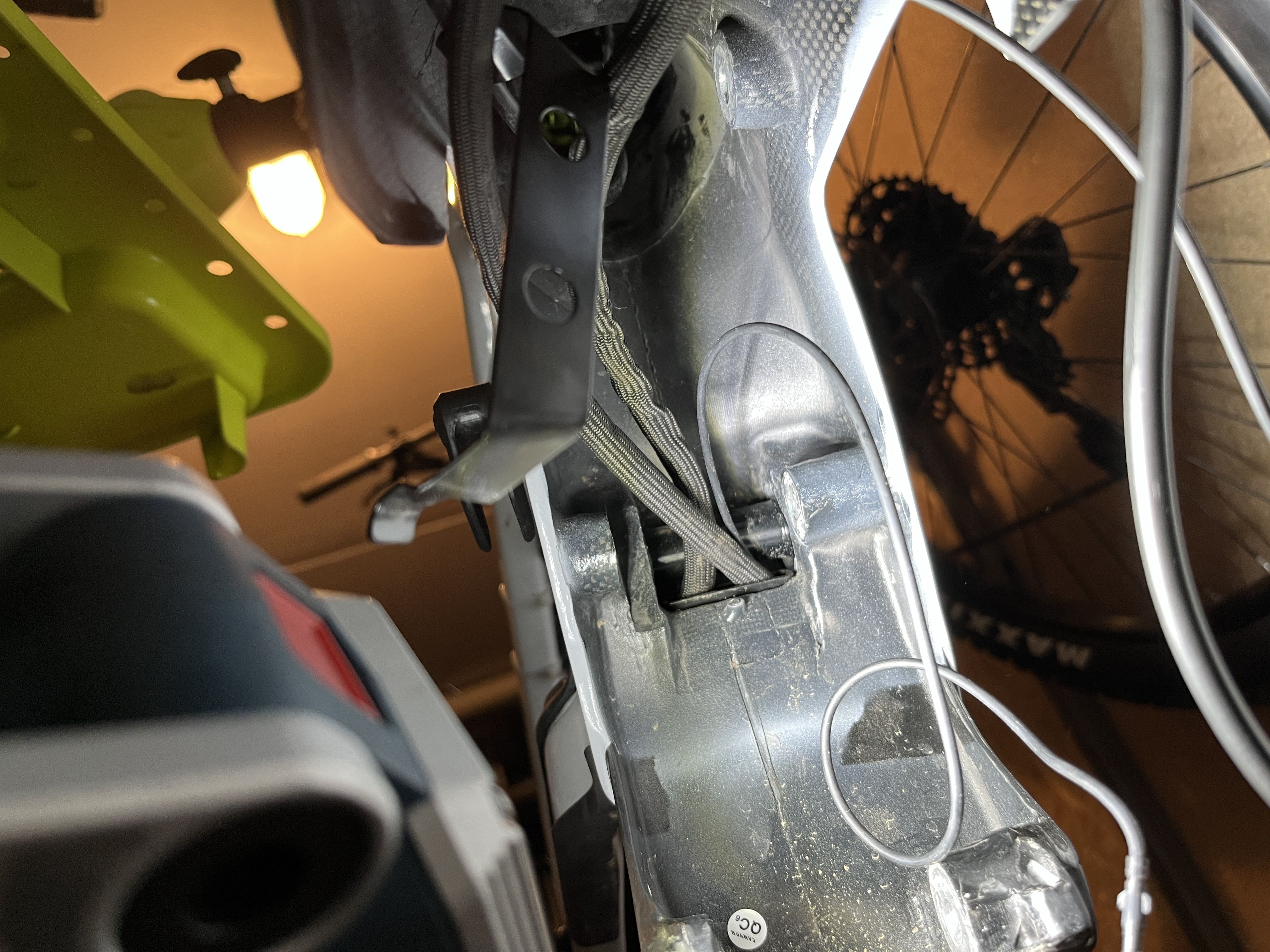

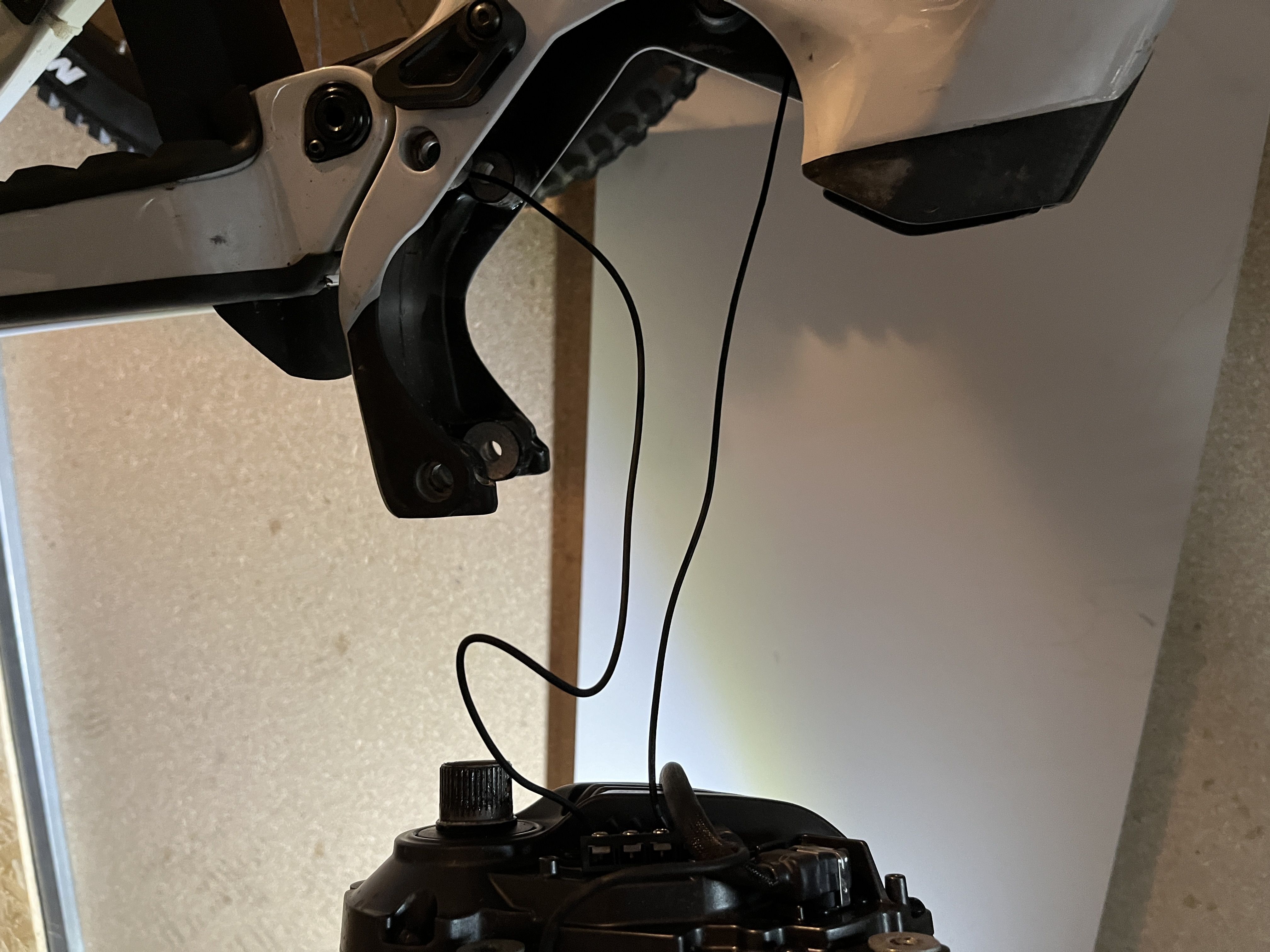

Das Werk ist vollbracht, die DB8 gegen die SLX zu tauchen. Erkältungsbedingt bin ich jedoch noch nicht gefahren. Um ehrlich zu sein war es schon ein ganz schöner Akt. Habe den Motor ganz ausbauen müssen, um überall ordentlich ran zu kommen. Sogar den Hinterbau musste ich lösen, um die Leitung anständig verlegen zu können.

@Hillcruiser und @gosing meiner Erfahrung nach geht das weder mit dem RS Tool, noch mit Tape.
Ich musste den Motor ausbauen, da in dem Bereich die Leitung nochmal mit einer Halterung fixiert ist, durch welche man die Bremsleitung nicht durchziehen kann.

In Meinem Fall kam ich von der DB8 und wechselte auf eine SLX. Im Nachhinein würde ich die SRAM Leitung drin lassen und mir ein BH90 passendes Banjo besorgen.
Hab jetzt auch die Bremse von DB8 auf SLX gewechselt. War ein ganz schöner Akt.
Bei mir war volles Programm angesagt, Motor raus und Hinterbau lösen.
