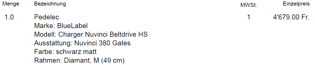

Ja, im Traum erschien mir der Da-Vinci, das Operationsrobotersystem; ist vielleicht in BRD noch nicht angekommen. Und als der so vorbeizog kam plötzlich
ins Blickfeld. Wurde vielleicht in BRD nie angeboten, bist also entschuldigt.
Damit wir uns richtig verstehen. Es war die Rede von einem Getriebe welches im Motor integriert ist.
Das was du da verlinkt hast ist ein Nuvinci im Hinterrad von dem ich weiß, dass der bei Vielfahrerern regelmäßig kaputt geht. So nach dem Motto: Jedes Jahr ein neues Hinterrrad.
Also doch geträumt :zzz:
Aber eigentlich auch nur geträumt. Oder glaubst du, dass dieses Teil jemals den Markt in Deutschland erreicht.
Kaufen kann man ein Bike mit Getriebemotor nicht.
Nixx für ungut aber ich weiß echt nicht warum man soviel Geld in solche Prototypen steckt und dann hört man nichts mehr davon.
