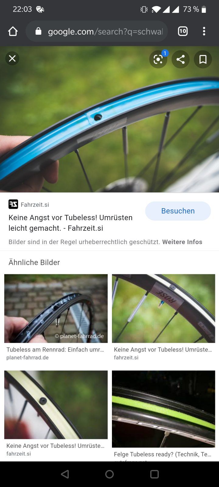

Hab gerade mal gegoogelt und das sah so aus.
Laut dem dazugehörigen Beitrag ist es wohl nicht für Tubeless geeignet, da es nicht verklebt ist :D
Dann muss ich das morgen wohl nochmal neu machen :D
