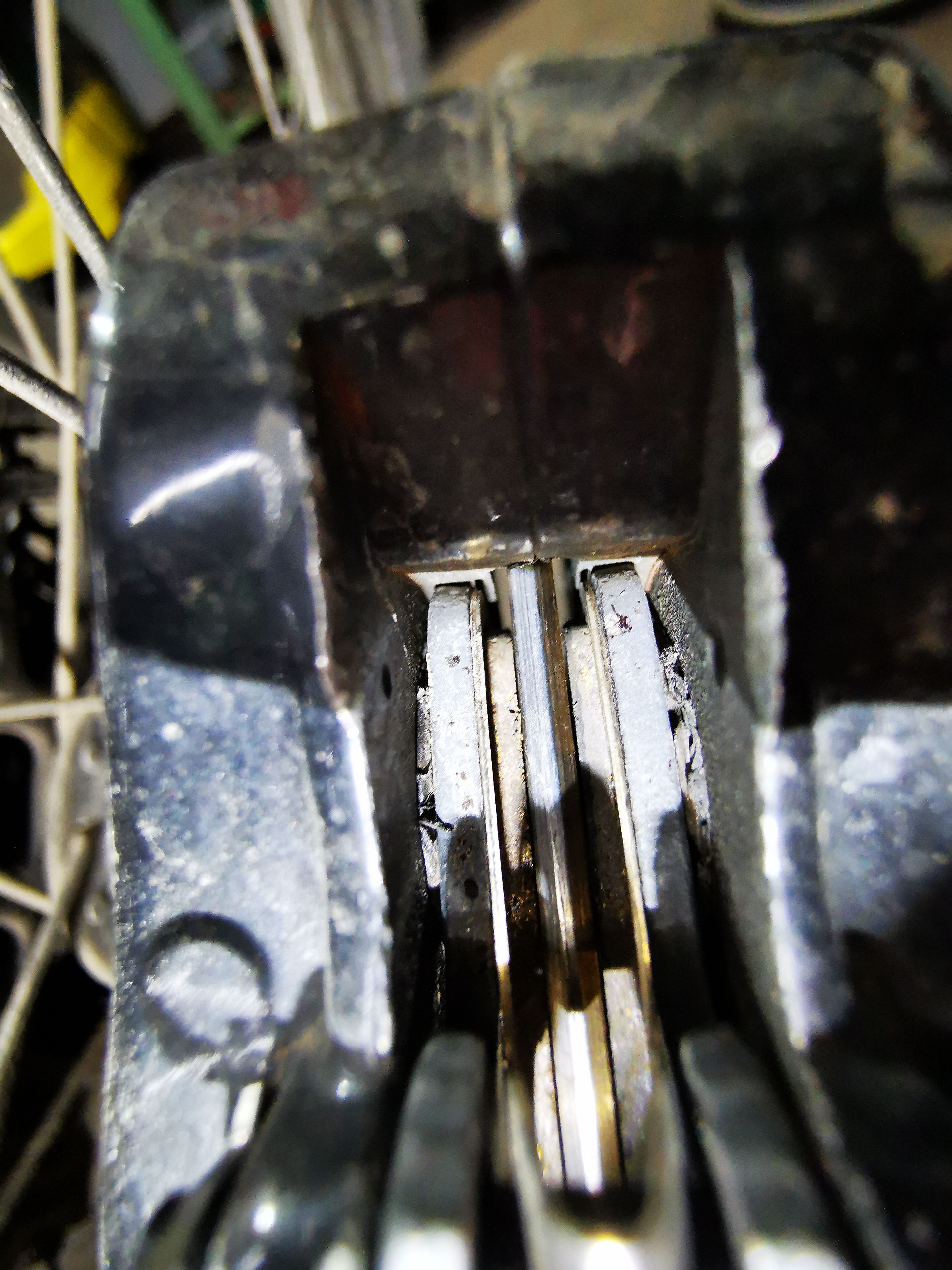

bin bisher am Levo immer mit den weichen TS Power unterwegs gewesen, da komm ich hinten max. auf 700Km
(aber fast alles nur Bergtouren)
hab deshalb jetzt auf die TS Standard gewechselt (brauch für Bergtouren nicht die max. Power) das geht jetzt schon eher in deine Richtung, bisher hinten 830Km gefahren und der Belag sieht noch sehr gut aus :)
Lg Tirolbiker63
TS Standard nach 830Km
