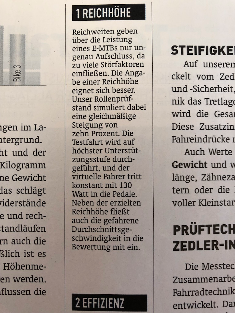

Ich finde die Tests hier geben schon hinsichtlich der Reichweite eine Orientierung.

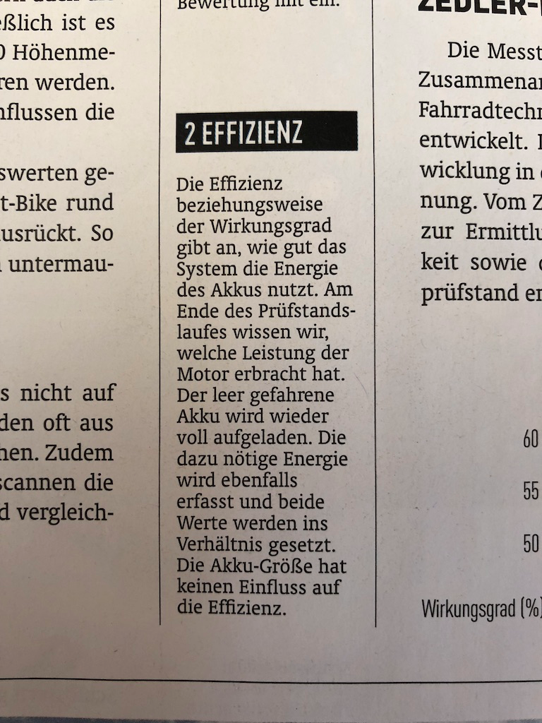

Etwas aussagekräftiger sind die Tests der EMTB, die die „Reichhöhe“ und Effizenz wie folgt ermittelt:
Im aktuellen Heft 1/18 findest du auch nach diesen Kriterien getestete 3 Bikes mit Boschmotor
und 500 Wh-Akku, die Reichhöhen lagen zwischen 1458 + 1334 hm.
Unabhängig davon würde ich egal ob ich zum Tremalzo eine Route mit 1350 hm oder 2000 hm fahren wollte, immer einen 2. Akku im Rucksack haben - schon um auf dem Rückweg evtl. noch eine kleine Runde mit xxx hm fahren zu können.
Wenn ich dann den 2. Akku nicht gebraucht hätte, würde ich mir am Ziel selbst auf die Schulter klopfen.......:evilsmile:
Das mit der Reichhöhe ist interessant. Das Heft hole ich mir. Schade, dass die Hersteller nicht selber einen solchen Test nach diesen Kriterien durchführen.
Die Effizienz ist wohl eher für die Hersteller interessant, um ihr System zu verbessern. Selber kann und darf ich das ja nicht.
