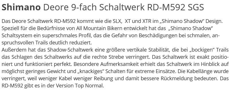

So, habe gestern die Kette (KMC X9 gg. die KMC X9e) und das Schaltwerk (Shimano RD-M591 gg. RD-M592 mit Shadow) getauscht.
Tatsächlich hab ich bei der neuen Kette nach Berechnung der Kettenlänge im Vergleich zur alten Ketten zwei Kettenglieder weniger im Einsatz. Hatte ein bißchen Schiss um mein Schaltauge, das ich mir ja schonmal abgebrochen hab, aber bei der Testfahrt gestern abend war alles easy. War allerdings mit der Frau, deshalb muss ich nochmal testen ob die Kette bei etwas rasanterer Fahrt auf kleinem Ritzel endlich nicht mehr vom Kettenblatt springt.

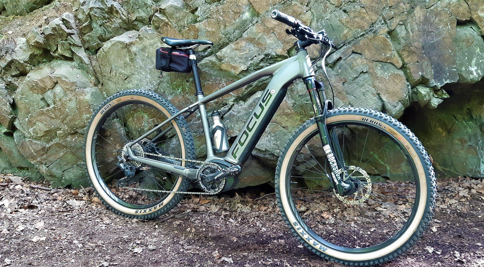

Vor dem kauf von meinem Mofa war klar, dass ich bis auf Rahmen und Motor fast alle Bauteile tausche.
Ich habe dann nach dem günstigsten Angebot gesucht und bin für 1600-€ fündig geworden.
Die neuen Teile schlugen mit 1000-€ zu Buche, damit war das Rad besser, leichter und 200-€ günstiger als der Listenpreis.
Nach dem Umbau sieht es so aus.
Sieht top aus, Reifen (ggf. Felgen) und Pedale inkl. Kurbelarmen stehen definitiv auf der Agenda für den restlichen Sommer.
