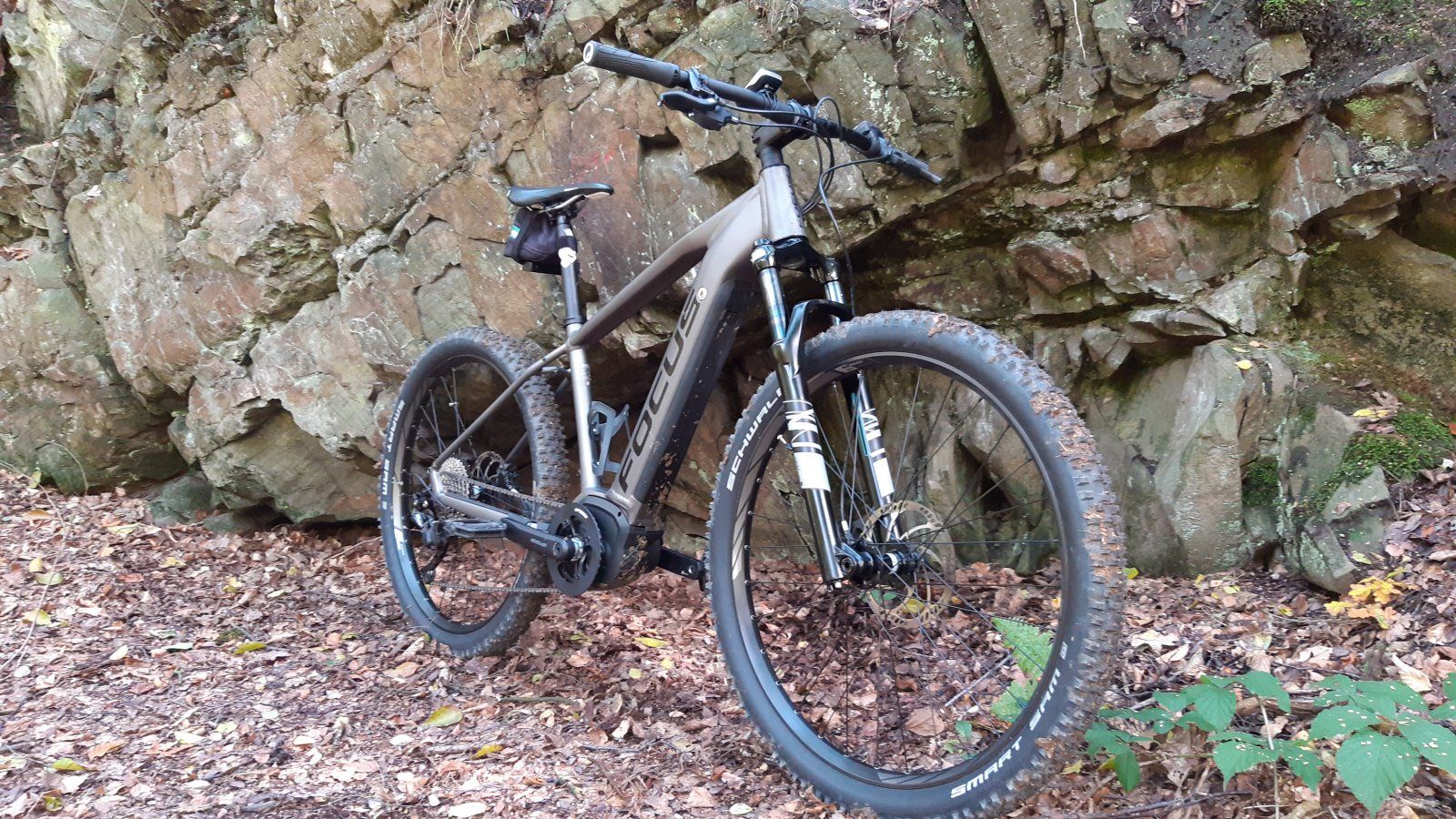

Upgrades für das Cube Reaction Hybrid One 500 --> Schaltgruppe, Bremsen & ggf. Sattelstütze
So schlimm sind die smarten aber nicht, als dass man sie nicht fahren könnte.
Vor dem Umbau habe ich das Focus Probe gefahren, da war der Reifen durchaus i.O.
Allerdings, 2.6er bei 35mm Maulweite und 1,2/1,3 Bar
