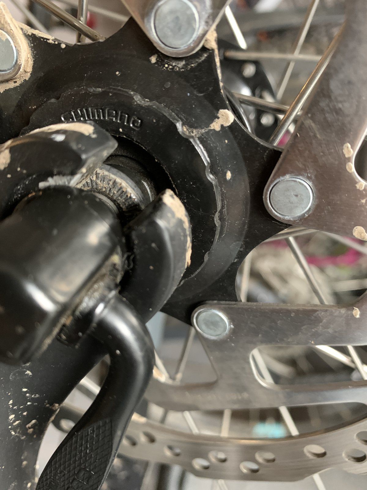

Aktuell habe ich RT-10M Bremsscheiben verbaut, dafür benötige ich wohl den Abzieher:
https://www.bike-components.de/de/Shimano/Kassettenabzieher-TL-LR11-fuer-SM-RT10-p59423/
Welches wäre denn das richtige Tool für die Bremsscheiben, die ich mir anschaffen will:
https://www.bike-components.de/de/S...-Lock-fuer-SLX-p49899/?o=300006-silber-180-mm
Passt das überhaupt und benötige ich dafür wieder ein anderes Werkzeug?
Das sieht bei mir danach aus, als müsste ich diesen Schlüssel kaufen:
https://www.bike-components.de/de/Shimano/Innenlagerwerkzeug-TL-FC36-Hollowtech-II-p28702/
Kann ich die neue Bremsscheibe (wie oben stehend, die SM-RT70) denn mit dem gleichen Ring wieder befestigen oder muss ich den beiliegenden, neuen Ring verwenden der ja sicher wieder ein anderes System (nur welches) verwendet?
