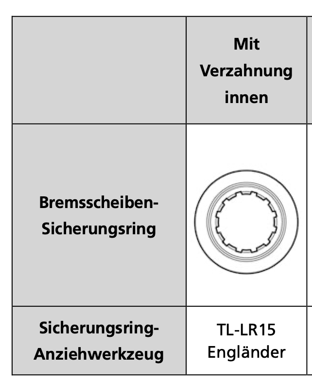

TL-LR15 steht doch in der Shimano Anleitung
Hab ich auch grad gesehen, das nächste Tool :-P
Das müsste dann aber mit dem neuen Verschlussring an mein Rad passen, oder? Wenn ich mir den "alten" Schlüssel kaufe, dann kann ich den quasi danach entsorgen... Mal nett beim Händler fragen macht sicher mehr Sinn.
Eigenlich war der Austausch der Bremsanlage der günstigere Kompromiss im Vergleich zur Schaltgruppe + Kassette... :coldsweat: Naja, wenigstens kann ich den TL-R15 Abzieher dann für beides nutzen.
