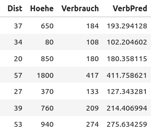

Ich hab auch mal für einige Fahrten Distanz, Hoehe und Verbrauch notiert und lineare Regression (Verbrauch als lineare Funktion von Distanz und Hoehe) darauf angewendet, das ergibt:
Verbrauch (Wh) = 2.5 Wh/km * Distanz + 0.15 Wh/hm * Hoehe
Das funktioniert ordentlich und liefert recht genaue Vorhersage (s. Bild, letzte Spalte):
Die Fahrten sind mit Orbea Rise, überwiegend im Eco Mode. Und es waren meist Alpentouren mit gleichmässigem Forststrassen Anstieg (z.B. Grubigstein/Blindsee Tour).
Das hilft bei der Tourenplanung, z.B. wollte ich evt im August die Eisjöchl-Runde von Meran aus machen, das sind ca 100km und 2800 hm. Die Vorhersage ergibt 660 Wh, leider etwas mehr als Rise Akku + Range Extender (360+260Wh). Also entweder 300 hm ohne Motor kurbeln oder 2. RE mitnehmen...
