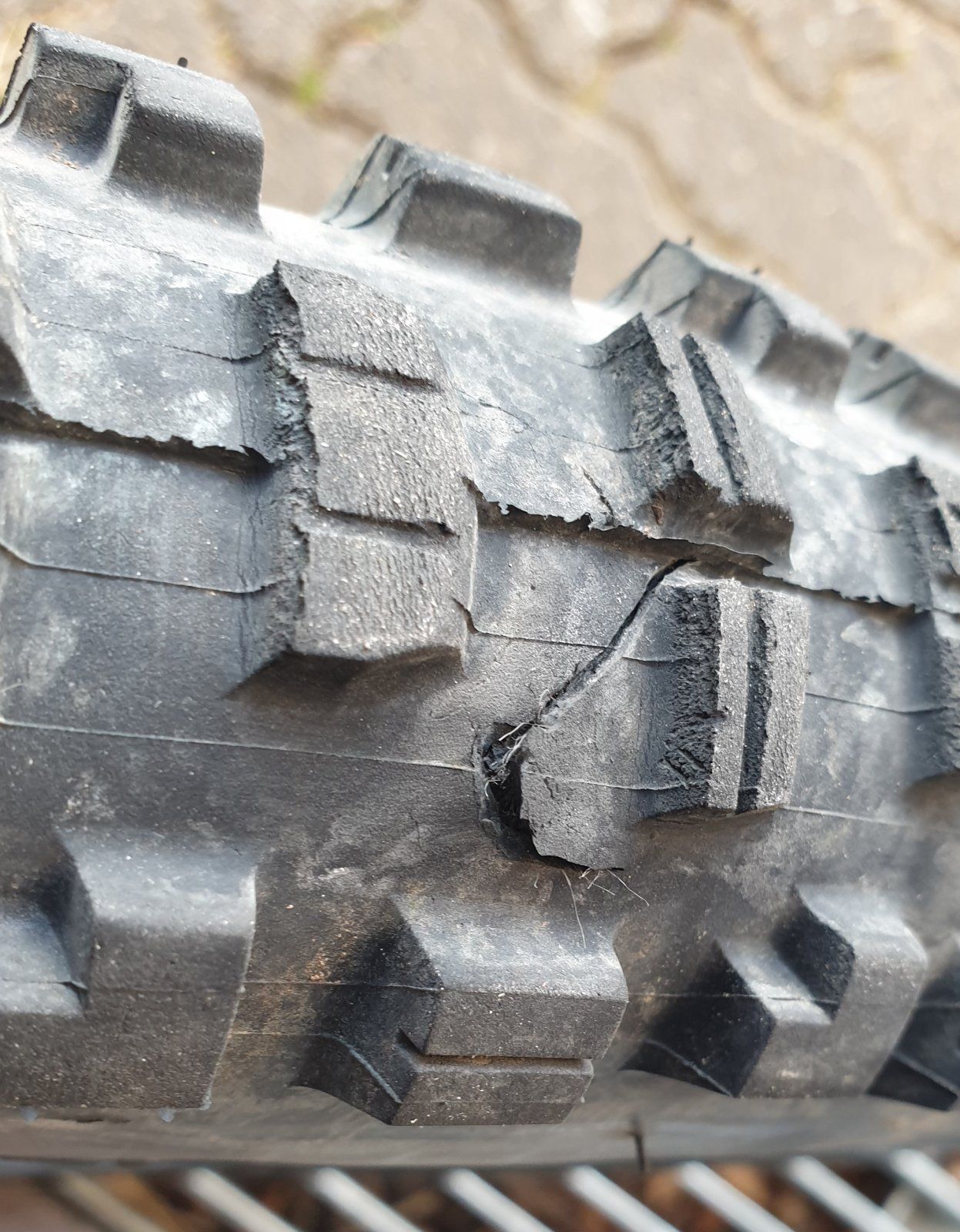

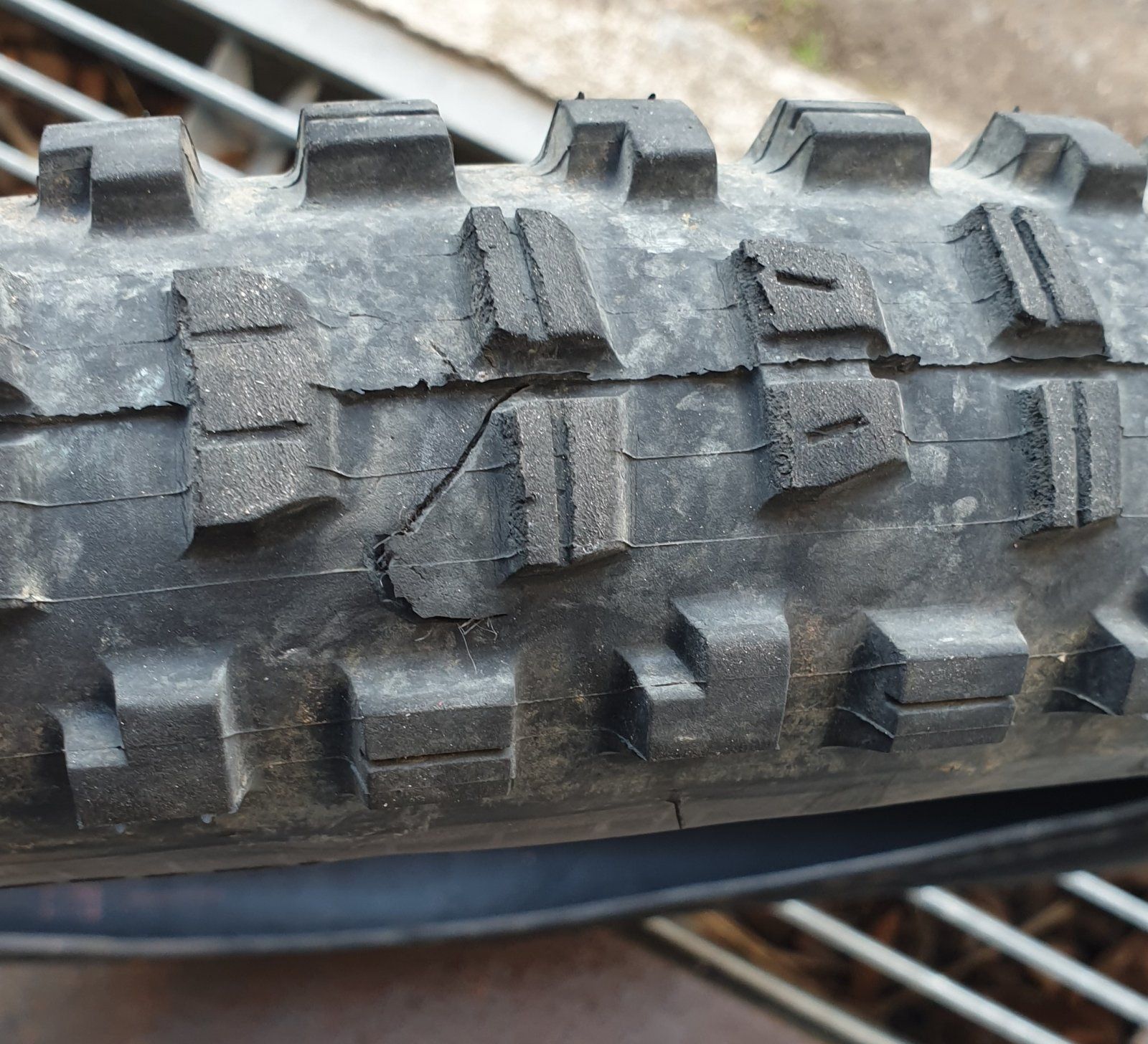

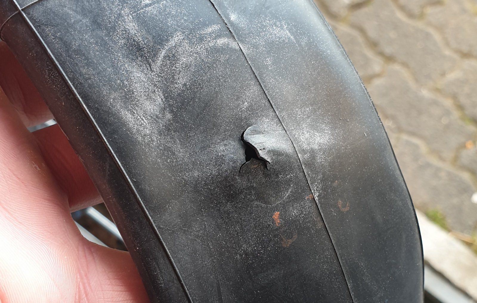

Tag zusammen.. Hatte bis gestern hinten nen Minion DHR II montiert, bis zu einem unschönen Erlebnis...
Hat jemand mal ähnliche Erfahrungen gemacht oder kann mir sagen, wie das passieren kann?! Bin nach dem "Platzer" den betroffenen Abschnitt abgegangen. Zu erkennen war allerdings nichts besonderes.
Hab ich was gravierendes Falsch gemacht? Hab sowas noch nicht gehabt in den letzten 8 Jahren.
Danke schonmal....
Sorry,
das ist kein Platzer sondern ein grober Durchstich.
Ich hatte schon alle Variationen von fetten Schnitten bis zu 4cm Länge.
Es kann gut sein, dass du ein scharfkantiges Teil aufgesammelt hast, welches nach dem Durchstich weg geflogen ist. Dann hast du im Wald natürlich keine Chance es noch mal zu finden.
Es ist aber auch egal, der Reifen ist hin. Eventuell kannst du versuchen einen Flicken von innen zu setzen.
Es gibt einen Thread dazu
https://www.mtb-news.de/forum/t/schnitt-im-reifen-kriegt-man-den-noch-gerettet.861861/Den Stollen am Schnitt würde ich dann abschneiden damit dort keine Kräfte angreifen.
Viel Erfolg
Danke für die schnelle Antwort... Ja, mit flicken war da nix mehr. Ersatzschlauch rein, aufgepumpt (dabei kam der Schlauch halb raus x'D ) und heim geeiert, im wahrsten Sinne des Wortes....
Aber schon echt merkwürdig. Zuvor in 7,5 Jahren nicht einmal so ne heftige Reifenpanne gehabt und jetzt innerhalb von 8 Wochen mit dem neuen Untersatz 2 mal.... Naja.
Ein neuer Minion DHR II is bestellt und zum überbrücken kann ich beim örtlichen einen Rekon+ abholen. Mal sehen, wir der sich schlägt
Ich habe immer Stücke aus der Flanke von alten Reifen dabei, die ich in den Reifen einlegen kann. Dann neuen Schlauch rein. Außen binde ich bei groben Schnitten dann Panzertap drum. Habe damit schon große Touren zu Ende gefahren.
Wichtig ist immer, den betroffenen Stollen abschneiden.

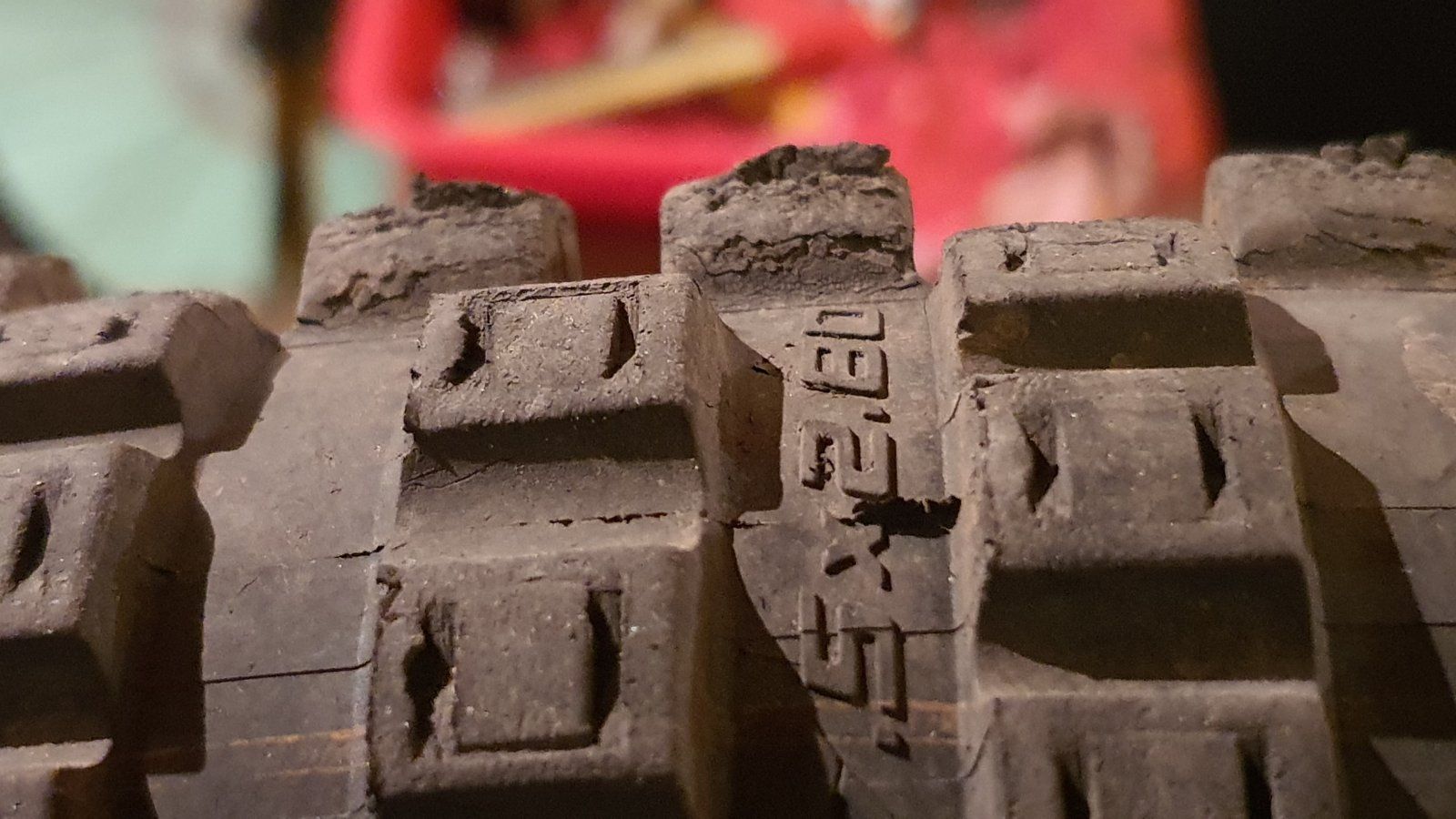

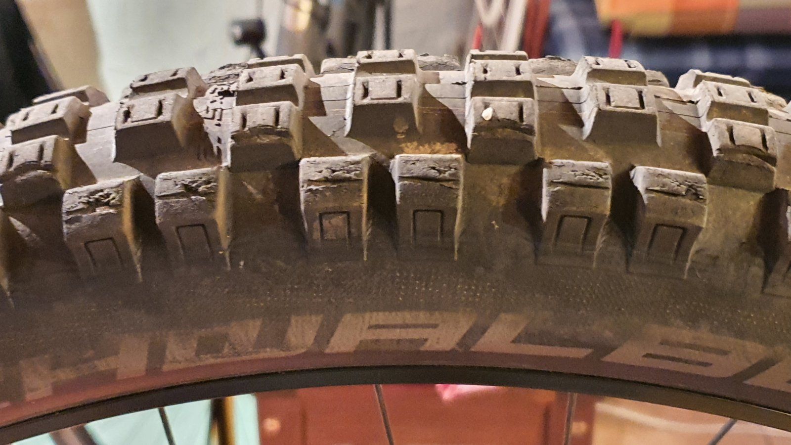

Ich hatte hinten den 29x2,6 Eddy drauf. nach 50km hat der auf der rechten seite die ersten Stollen verloren. linke seite war noch wie neu.
Schwalbe hat zwar ohne zicken einen neuen raus gerückt - hat aber fast 4 Wochen gedauert.

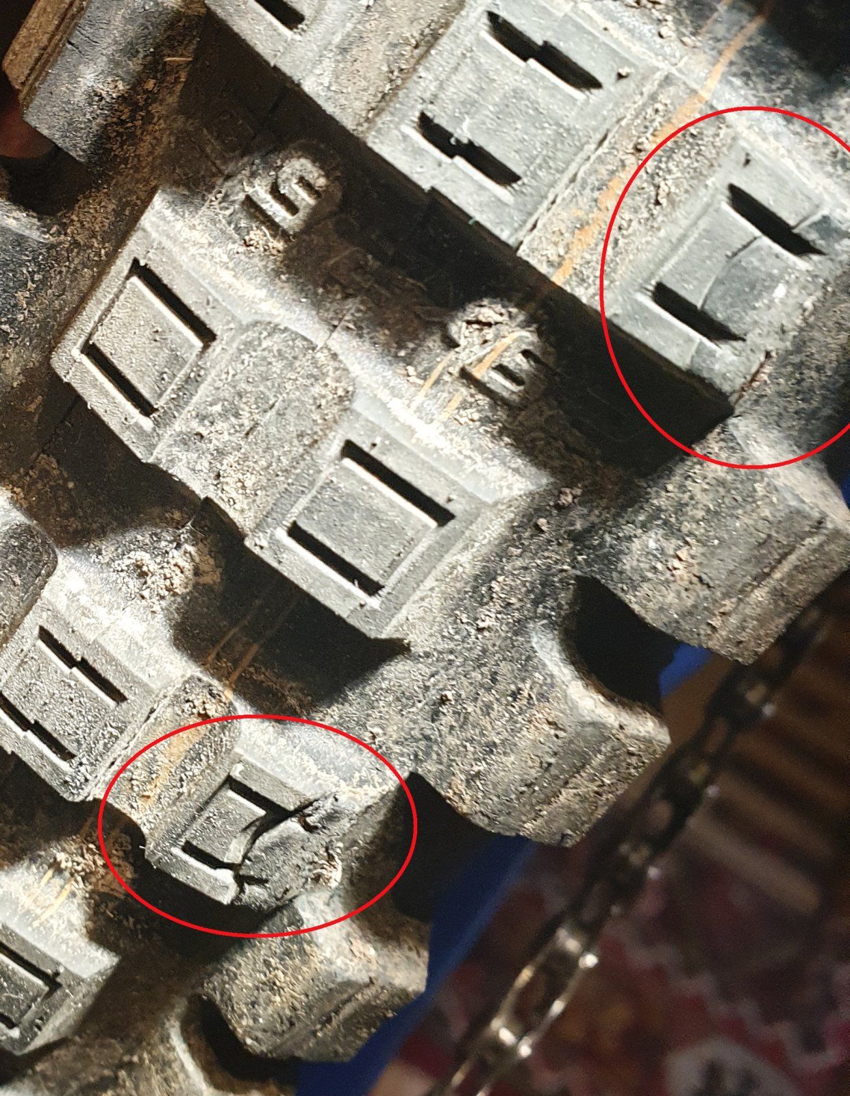

beim zweiten hab ich dann nach 250km angerissene stollen gehabt. so das man sie mit der Hand abziehen konnte. diesmal auf der linken seite...
Ich sag mal Prduktionsfehler vermutlich an der kante wo die verschiedenen Gummimischungen zusammen kommen.
hab mir dann das Geld wieder geben lassen.

bei mir wars noch schlimmer und von der innenseite. die sind nach außen rausgebrochen.
und nach 50km sind halbe stollen raus gefallen (nur auf einer seite...)

Die Risse durch die Stollen. also nicht seitlich sondern wirklich quer durch den Stollen hatte ich schon nach der ersten Tour gesehen.

Hätte ich anhand der Rissbildung, deutlich älter geschätzt (eventuell ein "Lager/Ladenhüter!?).
Oder ist einfach was bei der Herstellung schief gelaufen!?
