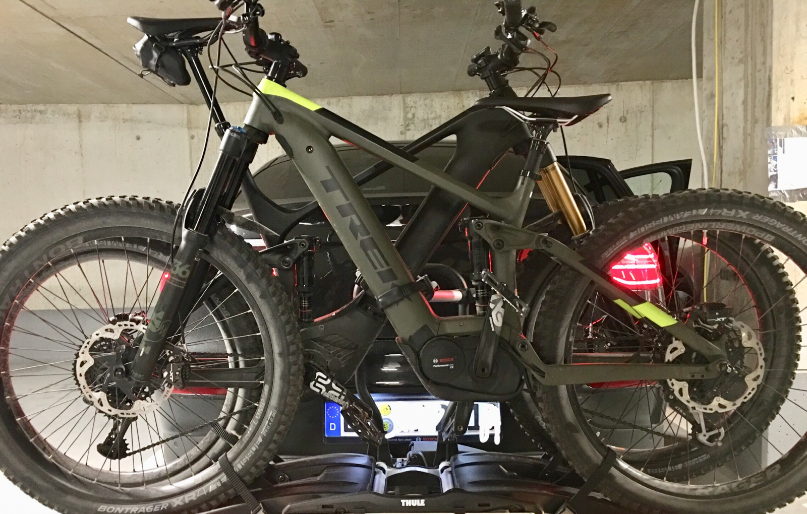

Was ist zu beachten beim festschnallen von Carbon Bikes auf dem Fahrradträger

Thule bietet z.B. einen "Carbon Frame Protector" an.
Den habe ich auch, (zuviel) Druck mag Carbon nicht unbedingt, der Thule easy Fold, verhindert dazu noch zuviel Druck automatisch, also man kann nicht über einen bestimmten Punkt hinaus fester zudrehen, wenn das deiner nicht kann, hilft nur Feingefühl und beten.
Ich spanne am Sattelrohr und versuche beim Zudrehen Feingefühl walten zu lassen. Ehrlich gesagt, halte ich das Sattelrohr für robust genug. Hat denn eigentlich schon mal jemand von einer Beschädigung durch das Klemmen auf dem Fahrradträger gehört?

Die Spannzangen würden dem Carbon nichts tun.
Da kannst dich aber gründlich täuschen.
Druck von Spannzangen und zusätzlich Erschütterungen können uU. zu unsichtbaren (leichten) Schäden an Carbonfasern führen. Und irgendwann am Trail wenn es einen ordentlichen Schalg tut macht es "krackkkk".

Am besten so eine Rohrisolierung, fester Schaumstoff oder so etwas.
Alternativ kann man natürlich auch den Hersteller füttern und diesen Carbon Frame Protector kaufen.
Wenn mein Easy Fold von Thule ist, kenn ich den.... ;)
Es geht einfach darum ein gepresstes Carbonrohr und Erschütterungen = NoGo
Macht man nur sehr leicht zu kann es sich lockern und das ist erst Recht- NoGo
Ich verwende am Thule übrigens die Fiamma Bike Block - sind um Welten besser als die orig. Spannzangen

Klemmschäden am Rahmen oder anderen Bauteilen aus Carbon oder Alu habe ich schon oft gesehen und auch selber schon mal erlebt (gerade bei Montageständern). Das einzige sichere im Sinne der Garantie ist, beim Hersteller des Rahmens danach zu fragen, ob die Klemmung deines Trägers an der Stelle für den Rahmen in Ordnung ist. Alles andere kann gut gehen, muss aber nicht. Auch moderne Alurahmen haben teilweise sehr geringe Wandstärken die Klemmung nicht so gut vertragen. Oft ist auch in der Bedienungsanleitung was zum Thema Transport zu finden. Ich persönlich nutze einen Träger, der die Laufräder am Reifen festhält (Thule Upride).
