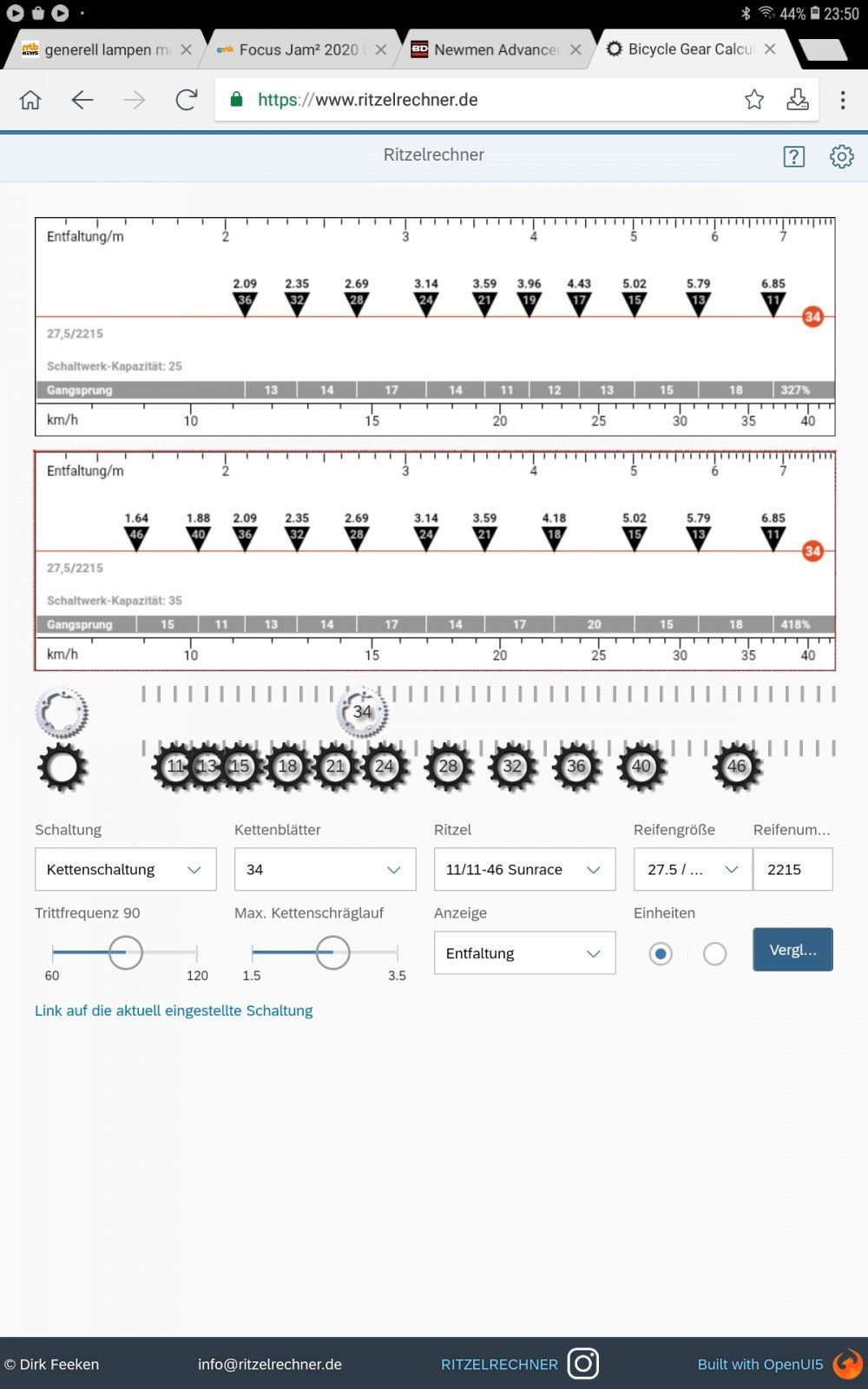

Danke HageBen, den Preisunterschied habe ich auch schon gesehen, natürlich wäre es sicherer mit einer Schaltung (5100 z.B.) die dafür gemacht ist, außerdem hätte man nochmal ein paar Zähne (51) mehr aber ich bräuchte einen neuen Shifter, müsste evtl. den Zug neu verlegen (noch nie intern gemacht, das gab es zu meinen Rennradzeiten vor fast 40 Jahren noch nicht) und Zehngangschaltungen/ ketten sollen robuster sein. Meinen Verschleiß bzw. Fahrstil habe ich oben selbstkritisch beschrieben. Ich glaube trotzdem, dass ich das Experiment wagen werde. Ich überlege noch... .
Wenn du bisher mit 36 einigermaßen klar gekommen bist, wird 51 vielleicht ein wenig zu viel sein. Du muss damit rechnen, dass du die Kassette nur noch teilweise nutzt.
Selbst mit 46 bist du schon gut drauf.
