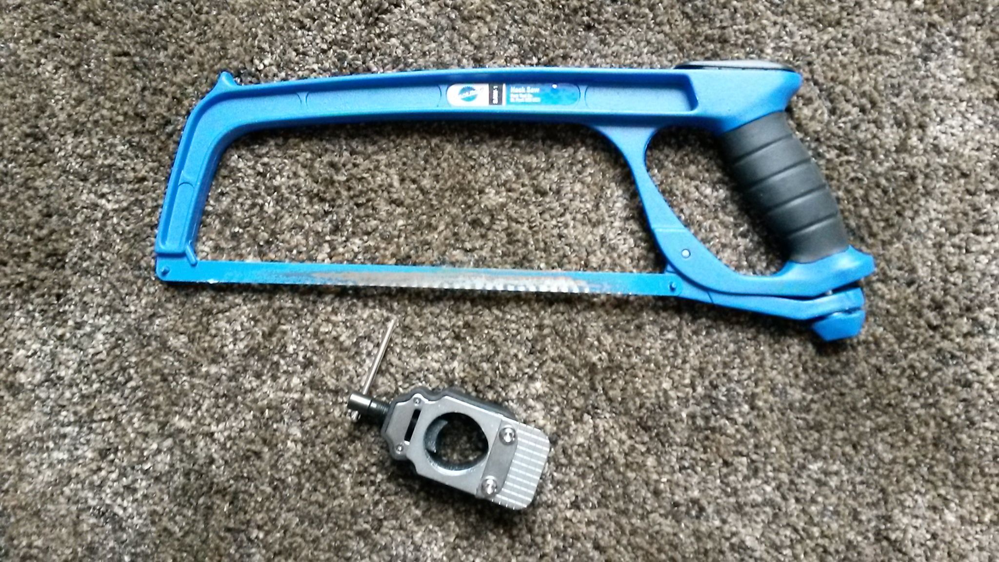

Dann erste Maßnahme kürzen, Säge und Sägeführung ...bei Carbonlenker ein entsprechendes Sägeblatt benutzen.
Wie ich sehe, ein Mann der Tat! Komm doch schnell rüber mit deiner Ausrüstung!😆
Ich denke ein bisschen Rise kann nicht schaden.. hab schon oft die Finger bissel gestreckt - hat sich gut angefühlt. Säge gerade ungern, wenn ich evt. sowieso tausche..
