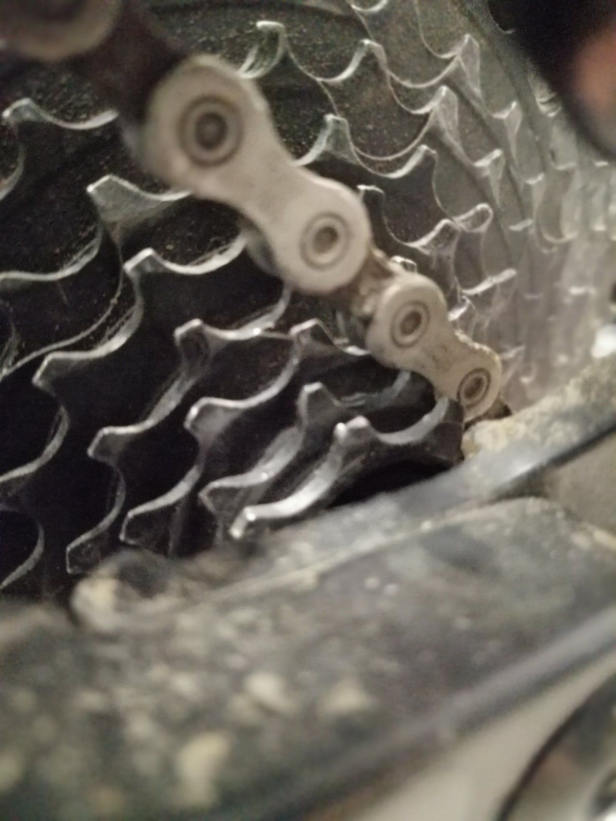

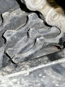

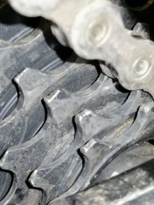

Hi zusammen, ich klinke mich ebenfalls mal hier ein in das Thema Kette kracht / springt. Ich kann mich exakt dem Wortlaut von Thorsten80 anschließen. YT Decoy 2019'er Model mit XT Schaltung und E13 Kassette. Am Anfang war es nur sporadisch aufgetreten aber als ich letze Woche in Saalbach ein paar Tage die Trails gerockt bin wurde es unerträglich schlimm. Man konnte kaum noch fahren und aus den Anliegern heraus speed aufnehmen war unmöglich weil es nur krachte und man dachte die Kette reißt gleich oder so ähnlich. Das war dann schon frustrierend. Bei YT hatte ich dann sofort einen Garantieantrag gestellt, 1 Woche gewartet und nix passiert und heute eben selbst angerufen, 35 Minuten Warteschleife. Sie meinten das z. Zt. extrem viel los wäre und bieten mir zwei Möglichkeiten an.
1. warten bis ein Mitarbeiter von YT sich bei mir meldet (dauert eben) und mir eine Kassette zuschickt oder ich das Laufrad einsende und sie mir die Kassette wechseln.
2. die deutlich schnellere Option...ich soll mich selbst bei E13 melden und dort eine Kassette anfordern - was ich vorhin gemacht habe - abwarten. Auf die Frage hin, wer mir die Kassette tauscht meinte er es wäre kein Hexenwerk, man bräuchte nur das Werkzeug dazu (2 Kettenpeitschen etc.)
Daher die Frage an Thorsten und oder anderen.... Wie habt ihr die Kassette denn getauscht - selbst erledigt oder machen lassen vor Ort bei euch?
Mal eine Anregung. Ein Beitrag wird erst dann informativ wenn Daten vorhanden sind. Also Laufleistung von Kette und Ritzeln. Irgendwann ratscht eine verschlissene Kette immer durch, meist auf kleinen Ritzeln. Das liegt einfach an den wenigen Zähnen die Kraft übertragen. Deine sehen nun nicht allzu verschlissen aus, optisch sieht man das aber auch schlecht.
2019er Pro Model (Neukauf November 2019)
Laufleistung 435km - Stand heute wobei das krachen sehr früh begann und stetig zunahm.
Nutzung: 90% Touren durch Wälder oder auf befestigten Wegen
10% Trails / enduro bisher

Danke! bei dieser Laufleistung darf natürlich nichts krachen oder springen. Aber Ursachen gibt es viele.
Als Beispiel an meinem LEVO : vor gut einer Woche hakelte meine Schaltung auf den großen 2/3 Ritzeln. Bei steilen Anstiegen krachte es immer wieder. Verstellen des Schaltzuges brachte kurzzeitig was, dafür passte es auf den kleinen Ritzel nicht mehr richtig. Dann kam mir die Stellung des Schaltwerks bei großen Ritzeln schief vor. Überlegte schon ein neues zu kaufen.
Was war es? Die Steckachse hinten war locker :eek: Gemerkt habe ich es als ich das Hinterrad mal auftupfen ließ, das Klappern gehörte da nicht hin. :rolleyes:
Ist aber nur nebenbei, bei dir kann es durchaus an der e13 liegen. Wenn du eine neue Kasette bekommst würde ich gleich eine neue Kette draufmachen.
