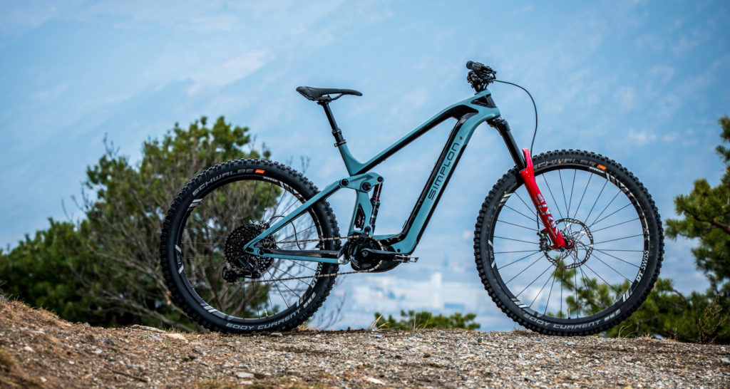

Simplon Rapcon PMAX im Test Und jetzt richtig Rambazamba!
Simplon Rapcon PMAX im Test: Dieses E-Mountainbike schlägt die Brücke zwischen All-Mountain und Enduro. Es verfügt über massiv viel Federweg, satte Bosch-Power, einen gelungenen Carbon-Rahmen und setzt auf Mixed-Wheels. Wir haben dem potenten Boliden auf den Zahn gefühlt und es ausgiebig getestet. Alle Infos in diesem Artikel.
Simplon Rapcon PMAX

Simplon stellte das Rapcon PMAX im Sommer 2019 vor und traf damit bei vielen LeserInnen voll ins Schwarze. Dieses E-MTB ist optisch echt eine Macht! Der Carbon-Rahmen wirkt dynamisch und gut proportioniert, der Bosch Performance CX-Motor wurde nebst 625-Wh-Akku formschlüssig integriert und das Konzept dieses Performance-E-MTBs wirkt sehr schlüssig. Der Grundpreis des Rapcon beträgt 6.699 € (UVP) mit SRAM GX-Schaltung. Interessant ist, dass man auf der Homepage von Simplon mittels Konfigurator diverse Produkte upgraden kann. Unser Testmodell hat folgende Updates bekommen: RockShox Lyric Ultimate-Federgabel, einen RockShox-Luftdämpfer, Magura MT7-Scheibenbremsen und  DT Swiss HX1501-Laufräder mit Schwalbe Eddy Current-Reifen, was letztlich einen Preis von 7.719 € generierte. Warum wir keinen Stahlfederdämpfer eingebaut haben? Nun, nach Rücksprache mit Simplon und befreundeten Redakteuren stellte sich schnell heraus, dass das Rapcon PMAX am besten mit einem Luftdämpfer performt.

Das Simplon Rapcon PMAX – ein Vollgas-Bolide mit sinnvoller Ausstattung – holt sich zwei Tipps: „Tipp der Redaktion“ und „Tipp Vollgas“!
# Das Simplon Rapcon PMAX – ein Vollgas-Bolide mit sinnvoller Ausstattung – holt sich zwei Tipps: „Tipp der Redaktion“ und „Tipp Vollgas“! - Motor: Bosch Performance CX Gen4 | Akku / Kapazität: Bosch PowerTube / 625 Wh | Federweg v/h: 170/160 mm | Gewicht: 22,9 kg | Preis: 7.719 € (UVP)

Das Simplon Rapcon PMAX ist in drei Grund-Ausstattungen erhältlich und mittels Konfigurator an die eigenen Vorlieben einfach anzupassen. Du stehst auf Stahldämpfer? Bitteschön, kannst du ordern. Andere Laufräder und Reifen? Kein Problem, auch das ist machbar.
Die Hauptunterschiede in den Grundausstattungen sind die Schaltungen. Während zwei Modelle auf Komponenten von SRAM setzen, schaltet eine dritte Variante mit Produkten von Shimano. Preislich startet das Rapcon mit 6.699 € (UVP) und endet beim Topmodell mit SRAM AXS Eagle bei 7.999 € (UVP). Mit einer Shimano XT 12fach-Schaltung kostet es 6.999 € (UVP). Wir haben das Modell mit der Grundausstattung SRAM NX Eagle gewählt und einige Modifikationen dazu gebucht.

An unserem Modell war eine RockShox Lyrik Ultimate mit 170 mm Federweg verbaut
# An unserem Modell war eine RockShox Lyrik Ultimate mit 170 mm Federweg verbaut - die Performance dieser Fork ist – egal bei welchen Geschwindigkeiten – absolut fantastisch
Am Heck sorgt ein Dämpfer von RockShox mit sensiblem Ansprechverhalten und sattem Gegenhalt für Ruhe
# Am Heck sorgt ein Dämpfer von RockShox mit sensiblem Ansprechverhalten und sattem Gegenhalt für Ruhe
Stabil und langlebig: Unser Modell war mit Schwalbe Eddy Current-Reifen und DT Swiss HX 1501-Laufrädern ausgestattet
# Stabil und langlebig: Unser Modell war mit Schwalbe Eddy Current-Reifen und DT Swiss HX 1501-Laufrädern ausgestattet
Gebremst wird mit einer Magura MT7, die ...
# Gebremst wird mit einer Magura MT7, die ...
... auf 203 mm große Bremsscheiben setzt
# ... auf 203 mm große Bremsscheiben setzt
Die 12 Gänge werden von einem stabilen SRAM GX-Schaltwerk mit Eagle-Technologie gewechselt
# Die 12 Gänge werden von einem stabilen SRAM GX-Schaltwerk mit Eagle-Technologie gewechselt

Simplon verbaut im Rapcon PMAX einen Bosch Performance CX der jüngsten Generation und integriert einen Bosch PowerTube-Akku komplett ins Unterrohr. Der Akku verfügt hierbei über eine Kapazität von 625 Wh. Mit einem Zusatzakku, der optional erhältlich ist, lässt sich diese Kapazität sogar auf 1125 Wh erhöhen.
  • Motor: Bosch Performance CX Gen4
  • Akku: 625 Wh / mit optionalem Zusatzakku 1125 Wh möglich
  • Leistung: max. 250 Watt
  • Max. Drehmoment: 75 Nm
  • Display: Bosch Purion
Der Schriftzug am Bosch Performance CX Motor ist verdeckt
# Der Schriftzug am Bosch Performance CX Motor ist verdeckt - mit 75 Nm schiebt er ordentlich über den Trail
Simplon verbaut am Rapcon das kompakte Purion-Display
# Simplon verbaut am Rapcon das kompakte Purion-Display
Die Lufteinlässe sollen für eine Kühlung des Akkus sorgen
# Die Lufteinlässe sollen für eine Kühlung des Akkus sorgen
Lange wurde auf einen Nachfolger des beliebten Bosch Performance CX gewartet, zwischenzeitlich wurde wild spekuliert und jetzt ist er endlich da. Der neue Bosch Performance CX-Motor ist leichter, kompakter und besser! Der vollkommen neu konstruierte Mittelmotor hat ein max. Drehmoment von 75 Nm und drückt mit seinem modernen Magnesiumgehäuse das Gewicht unter die Marke von drei Kilogramm – genau sind es 2,9 kg. Damit wiegt der neue CX rund 25 % weniger als sein Vorgänger. Mit seinem verringerten Einbauvolumen von minus 48 % ist er zudem nur noch knapp halb so groß wie das eiförmige Vorgänger-Modell. Wie klar zu erkennen ist, verzichtet der neue Motor auch auf das kleine Kettenblatt und erlaubt gängige Zähnezahlen. Wichtig für eine stimmigere Integration und bessere Kinematiken am E-Mountainbike ist die Platzierung der Antriebswelle. Diese rückt nämlich bei der neuen Konstruktion weit nach außen und erlaubt – wenn man dies möchte – kürzere Kettenstreben und damit agilere Geometrien.

Durch die Geometrie und die leichte Front ist das Rapcon PMAX kein absoluter Kletterkünstler. Steile Rampen erfordern Technik und Gewichtsverlagerung.
Dank des starken Bosch Performance CX-Motors, seines maximalen Drehmoments von 75 Nm und der gut zu dosierenden Power lässt sich das Simplon Rapcon PMAX problemlos den Berg hinauffahren. Der dicke Hinterradreifen – ein Schwalbe Eddy Current – sorgt für massiv viel Grip, auch auf losem Schotter, Geröll oder einer nassen Wiese. Stoisch fährt dieses E-MTB die Uphill-Sektion hinauf.
Außer es wird sehr steil! Jetzt macht sich nämlich das Balancing zugunsten einer leichten Front bemerkbar. In richtig steilem Terrain verliert das Vorderrad früh die Bodenhaftung und kann nur mit starker Gewichtsverlagerung über den Lenker korrigiert werden. Damit wird dieses E-Mountainbike nicht zu unserem Liebling in steilem Gelände.
Dank ordentlich Motor-Power schiebt das Simplon Rapcon ordentlich den Berg hinauf
# Dank ordentlich Motor-Power schiebt das Simplon Rapcon ordentlich den Berg hinauf - wird es aber steiler, erfordert es viel Druck auf dem Vorderrad, damit dieses nicht vom Boden abhebt
Downhill
Hier ist das Simplon absolut in seinem Element! Harte, schnelle Downhills – irre, was wir hier für einen Spaß haben! Absolutes Vollgas-Gerät!
Eins muss man direkt sagen: Das Simplon Rapcon PMAX ist ein reinrassiger Vollgas-Bolide mit absoluten Nehmerqualitäten! Harte Downhill-Sektoren, Wurzelteppiche, grobe Steinfelder – ganz egal, wie steil es hinunter geht, mit diesem All-Mountain-E-Bike kommen wir auf Anhieb schnell und flüssig hinunter. Harten Richtungswechseln folgt das Rapcon willig und ohne viel Krafteinsatz.
Das RockShox-Fahrwerk, bestehend aus Lyrik Ultimate-Gabel mit 170 mm Federweg und passendem Super Deluxe Select+ RT-Dämpfer mit 160 mm Federweg am Heck, arbeitet feinfühlig, satt und sehr souverän. Auf den von uns befahrenen Trails gab es quasi kein Hindernis, welches dieses Fahrwerk und das Simplon Rapcon aus der Ruhe gebracht hat. Mit ordentlich Pop und genug Gegenhalt können wir sowohl schnelle Anliegerkurven fahren, als auch leicht tänzelnd über Wurzelteppiche schweben.
Wenn es mal notwendig ist und wir eine schnelle Fahrt abrupt abbremsen müssen, so können wir uns auf die Magura MT7 an diesem E-MTB voll verlassen.
Mit diesem E-MTB gilt nur ein Motto: immer Vollgas!

Dank der leichten Front und dem guten Balancing gelingt es uns spielend, das Rapcon über den Trail zu pushen. Ein Stein, eine dicke Wurzel, ein Loch im Boden – kurz am Lenker gezogen und das Vorderrad macht sich bereit, über das Hindernis zu „fliegen“.
Auf dem Trail fühlen wir uns mit dem Simplon Rapcon PMAX pudelwohl. Das Gewicht von 22,9 kg ist nicht negativ zu spüren, denn das Balancing mit seinem tiefen Schwerpunkt kommt unserer sportlichen Fahrweise sehr entgegen. Egal, ob flowige Singletrails, ruppige Stein-Passagen oder die Forstautobahn – dieses E-MTB lässt sich einfach pedalieren und überzeugt auf voller Breite.
Das Konzept der Mixed-Wheels geht voll auf, denn hiermit wird das Handling in anspruchsvollen Passagen spürbar verbessert. Die steifen Hybrid-Laufräder von DT Swiss rollen schnell und verzeihen, aufgrund der strapazierfähigen Felgen, auch die ein oder andere unsanfte Berührung mit Felskanten.
Etwas negativ fällt uns der Sattel auf, der uns bei längeren Fahrten diverse Schmerzen bereitet hat. Wahrscheinlich würden wir ihn bei längerer Nutzung austauschen.
Dank des verbauten Bosch PowerTube-Akkus mit 625 Wh sind lange Touren kein Problem. In unseren Test waren ausdauernde Touren um die 2 Stunden einfach zu machen und wenn man sich hier und da etwas zurücknimmt, kommt man sicherlich über 50 Kilometer mit einer Akkuladung. Wer noch längere Touren fahren möchte, der kann auf dem Unterrohr einen optional erhältlichen Bosch-Akku montieren und die Kapazität damit auf satte 1125 Wh erhöhen.

Das ist uns aufgefallen
  • Tolles Balancing Mit über 22 Kilogramm Lebendgewicht ist dieses E-MTB nicht ganz leicht, aber den Ingenieuren von Simplon ist es gelungen, das Balancing so zu gestalten, dass sich das Rapcon PMAX sehr sportlich manövrieren lässt und jede Menge Spaß auf dem Trail macht.
  • Clevere Zugverlegung Die Züge und Leitungen verschwinden an diesem E-MTB direkt unterhalb des Vorbaus im Steuerrohr. Optisch macht das richtig was her und sieht richtig schick aus. Technisch betrachtet oder in der Werkstatt könnte dies natürlich für Kopfzerbrechen sorgen.
  • Fummlige Dämpfereinstellung Der Dämpfer sitzt im Sitzrohr etwas „versteckt“ und lässt Einstellung und Setup zu einer wahren Fummelei werden. Mit kalten Fingern sicherlich kein Spaß.
  • „Lavede“ Ladebuchsenabdeckung Die Ladebuchse befindet sich oberhalb des Motors im Unterrohr und wird nur von einer sehr fragilen Gummiabdeckung vor Dreck und Feuchtigkeit geschützt.
  • Sattes Fahrwerk Die verbauten RockShox-Produkte sorgen für ein sattes Fahrwerk, haben ordentlich Pop und generieren derartige Ruhe, dass wir mit jeder Abfahrt schneller wurden.
  • Unbequemer Sattel Ja, das mit dem Sattel ist immer eine spezielle Angelegenheit, aber dennoch wollen wir es erwähnen. Dieser Sattel bescherte unseren Testern einiges an Schmerzen, vor allem, wenn die Touren länger waren. Hier würden wir auf ein ergonomischeres Modell umrüsten.
  • Individualisierung Dank Konfigurator Simplon bietet das Rapcon in drei Grundausstattungen an. Hat man sich für eine davon entschieden, kann man sein spezielles Rapcon über einen Konfigurator – im gewissen Rahmen – individuell anpassen. Andere Gabel? Andere Bremsen? Leichtere Laufräder? Breiterer Lenker? kein Problem, der Konfigurator macht’s möglich.

Fazit: Simplon Rapcon PMAX
„Du willst Vollgas?
Nimm das Rapcon!“ Rico Haase
Eingangs stellten wir die Frage, ob man mit dem Simplon Rapcon PMAX ordentlich Rambazamba machen kann? Die Antwort lautet einstimmig: Oh ja, sicher! Dank sensiblem und schluckfreudigem RockShox-Fahrwerk, tollem Balancing und dem Mixed-Wheel-Konzept lässt sich das Simplon Rapcon PMAX immer auf Vollgas fahren. Die verbauten Produkte, die mittels Konfigurator individualisiert werden können, sind für den sportlichen Einsatz geradezu prädestiniert.
Genau aus diesem Grund verleihen wir dem Simplon Rapcon PMAX folgende Tipps: „Tipp Vollgas“ und „Tipp der Redaktion“!

Testinfos kompakt
Simplon Rapcon PMAX
Einsatzbereich
XC: 1/10 – All-Mountain: 8/10 – Trail: 9/10 – Enduro: 10/10 – Downhill: 10/10
Motor + Akku
Bosch
Akkukapazität
625 Wh
max. Drehmoment
75 Nm
E-Bike-Kategorie
light
LIGHT
30 – 60 Nm
< 500 Wh
Reichweite
Distanz
46,0 km
Höhenmeter
1.008,0 hm
Zeit
1:58 h
E-Bike-Gewicht
22,9 kg
E-Bike + Rider
115 kg
Uphill
schlecht
super
Downhill
schlecht
super
Motor-Power
schwach
extrem
Preis/Leistung
zu teuer
perfekt
Sitzposition
aufrecht
sportlich
Handling
verspielt
laufruhig
Erklärung der Einsatzbereiche
XC:
0 bis 120 mm Federweg (Hardtails und Full-Suspension)
Trail:
100 bis 150 mm Federweg (Hardtails und Full-Suspension)
All-Mountain:
120 bis 150 mm Federweg (Full-Suspension)
Enduro:
150 bis 180 mm Federweg (Full-Suspension)
Downhill:
über 180 mm Federweg (Full-Suspension)

    Ja, ich habe beide vor dem Kauf ausgiebig probegefahren und letztlich die 170er Variante bestellt.
    Was interessiert Dich denn genau?
  3. Wie viel besser ist denn das 150iger auf flowigen trails und im Alltag(normale radwege, forstautobahn usw?).
    Der Hauptanteil meiner Strecken ist eher gemäßigt, dennoch hätte ich gern die Reserven, es auch mal krachen zu lassen.
    Ich möchte hauptsächlich wissen, ob das 170ger noch bequem und agil genug ist, um "langweilige" strecken zu fahren.
    Btw. Kannst du mir sagen, wie viele mm spacer verbaut sind? Ich brauche 25mm freien gabelschaft für den yepp next Mini.
  4. Das ist echt gar nicht so einfach zu beantworten, weil es so viele Ausstattungsmöglichkeiten gibt.
    Zu erst kurz die Info zu den Testbikes (da gibt es ja beim Rapcon zu viele Möglichkeiten smilie)
    Testbike 150mm: RockShox Yari und RockShox Super Deluxe Select+ / Vorne und hinten 29 Zoll
    Testbike 170mm: Rock Shox Lyrik Ultimate und RockShox Super Deluxe Ultimate Coil / Vorne 29, hinten 27,5 Zoll
    Auf den Flowtrails war für mich sogar das 170er etwas besser, weil etwas wendiger und smoother (Vermutlich wegen kleinem Laufrad hinten).
    Allerdings war das 150er etwas poppiger (was natürlich am Fahrwerk liegt) und etwas "leichter" zu fahren.
    Unterschied gab es auch in engen Kurven (Zu Gunsten des 170mm).
    Beim "Krachen lassen" gewinnt klar die 170er Version, was aber natürlich hauptsächlich am Fahrwerk liegt.
    Da ich das Bike auch mal im Bikepark fahren will, war für mich vorher fast schon klar die 170er Version zu nehmen.
    Ich habe mittlerweile 1700km auf meinem gefahren und es waren auch einige längere Touren dabei (120km).
    Das Bike ist auch mit 170mm und Stahlfederdämpfer sehr tourentauglich und bequem.
    Wenn Du Deinen Fokus aber auf den Alltag legst wird vermutlich die 150mm Variante genügen.
    Dann würde ich 29 Zoll vorne und hinten nehmen und mir die Rock Shox Lyrik Ultimate in 150 mm bestellen. Die kannst du dann im Fall der Fälle auf 170mm umbauen lassen, wenn es nicht reicht (dann hast halt nur am Hinterbau etwas weniger Federweg).
    Stahl- oder Luftfederdämpfer ist Geschmacksache.
    Wenn Du es ganz komfortabel willst, kannst sogar die DT Swiss Gabel nehmen, die geht aber nur bis 150mm.
    Wenn Du es komfortabel willst und 170mm, kannst auch die Fox Gabel bestellen. Das ist dann sowohl zum Ballern top, als auch etwas komfortabler als die Lyrik Ultimate. Soll nicht heißen, dass die Lyrik nicht komfortabel genug ist, Fox ist da aus meiner Sicht nochmal einen Tick besser.
    Du siehst, die Empfehlung ist sehr schwer, weil das Bike keine festgelegte Ausstattung hat.
    Das würde ich also nach meinem Roman oben mit ja beantworten. Zumindest in der 29/27,5 Version.
    Bei mir sind vier Spacer verbaut (ca. 3,5 cm).
