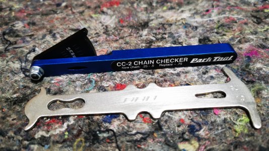

es ist schon klar dass es immer wieder etwas besseres gibt, eine Schiebelehre wäre wohl auch nicht zur Messung frei gegeben

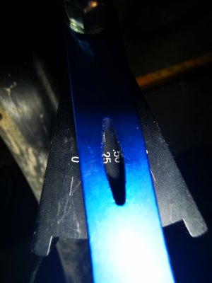

die CC2 gibt halt die aufgedruckte Info dass bei 11-12fach Ketten der Wechsel schon bei 0.5 erfolgen sollte
(unter 11x bei 0.75)
Zitat von Parktool
Der CC-4 arbeitet mit jeder 5-12-Geschwindigkeitskette, einschließlich SRAM * AXS *. Der CC-2 arbeitet mit 5-12-Geschwindigkeitsketten (aber nicht mit AXS *) und gibt Ihnen eine bessere Vorstellung davon, wie abgenutzt Ihre Kette ist, als ein "Go / No-Go" Stil des Kettenprüfers.
ich mag die Anzeige der CC2 (gut protokollierbar) und wenn sich für mich heraus stellt dass ein Wechsel bei XY optimal ist, dann mache ich das halt bei diesem bestimmten Anzeigewert

ParkTool Chain Checker

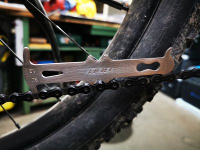

hab auch noch eine andere, die zeigt aber auch nicht viel an (bzw. geht nicht weit hinein)
ich mag die Version mit Zwischenanzeige lieber, da ich das in meinem Serviceunterlagen vermerke
(besserer Überblick über Laufzeit und Verschleiß)
Lg Tirolbiker63
