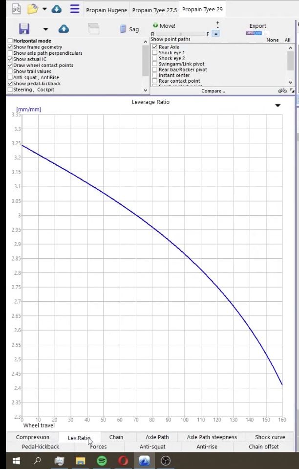

Hier noch extra für dich das tyee 2020 in 29 setup
Auf die schnelle rauskopiert
Kein Wunder, dass das bike ziemlich gut im Abzug ist. 3.25-2.4 ist echt gut und hat nicht diesen Bauch in der Mitte
Überhaupt nicht mit dem cube 2020 160 zu vergleichen
Das 2022 cube geht in die Richtung, Kurve läuft jedoch unterhalb, was weniger Verspieltheit bietet, aber dafür mehr bügelt

Ich denke eher, dass der Kurvenverlauf und nicht die Lage das Fahrverhalten, oder eher wie wir das Bike empfinden entscheidend beeinflußt.
Denn es sagt ja nichts andere, wieviel mm Federweg, ich bei welcher Dämpferanlenkung habe.
Ob 2.4, oder 2.25 ist glaube ich nicht so entscheidend, wie die starken Veränderungen in einem bestimmten Bereich.
Denn da fühle ich ob es soft ist, oder mir Gegenhalt gibt.
Interessant wäre eben mal, so deutlich unterschiedliche Kurven im direkten Vergleich mal zu erfahren. Und das auf ner vernünftigen Strecke. Nicht auf so selfmade Sprüngen, die so bescheidenen Winkel haben, die einem nur das Hinterrad wegkicken. Ne, so richtige schöne wie im Park.

Dafür sehe die Sachen sich aber ziemlich ähnlich........
Und schaue ich da nochmal unter Cube, dann ist das 2020er Cube eben relativ identisch mit dem Reign hier in der Grafik.......

Naja Details....... Beide haben eine lineare progressive Kurve für den Hinterbau.
Das heißt sie verhalten sich ähnlich. Weder nimmt er zum Ende hin überproportional zu, noch ab.
Den Unterschied sollte man fast über Dämpfer einstellen können.
Totaler Unterschied zu anderen Hinterbaukinematiken sehe ich da nicht.
Und der Verweis auf das Regn war halt nur, weil dies praktisch identischen Kennlinie hat.
Welche kennline hat mein Giant?
Schau mal in Beitrag #24, da ist er in der Grafik mit drin.

Bei den meisten Rädern ist es eine recht gerade Kennlinie, die eben mehr oder weniger progressiv ist.
Aber dann kommt noch die Kennlinie des Dämpfers und der "Feder" dazu.
Stahlfeder ist "meist" linear. Luftfeder, progressiv. Und über Luftdruck, Volumen aka Token, kann ich diese Progressivität noch in ihrer Kennlinie verändern, gleichzeitig mit der Druckstufe auch noch das Ansprechverhalten, so dass ich eine Verschiebung an Punkt X ausgleichen könnte.
Zwar ist es dann an jedem anderen Punkt wieder anderes, aber das ist ein anderes Thema........
So könnte ich aber die Endprogression bei Summe X des genutzten Feder/Dämpferweges gleich einstellen.
Ich kann da sehr gut rauslesen, wie sich das Rad verhält.
Und auch die Testberichte und diverse Aussagen zeigen dieses Bild.

Jetzt haben wir im System unterschiedlichste Dinge. Allen voran die Kräfte, die auf das Rad, das vordere, oder hintere Laufrad wirken.
Die Kraft setzt sich ja schonmal aus Gewicht, Strecke, Fahrweise zusammen.
Das was am Hinterbau ankommt, wird eben schon durch Reifen und Luftdruck etwas gedämpft.
Darum wird eben das allgemein zur Dämpfung dazu gezählt.
Von ungefederten und gefederten Massen fangen wir hier mal nicht an.
Also habe ich Kraft X die am Hinterbau ankommt.
Dort habe ich ein Übersetzungsverhältnis, aka Leverage Ratio zum Dämpfer.
Je nach Einfedern verändert sich das Verhältnis, was eben den Hinterbau progressiv, regressiv, oder gar absolut linear macht.
Dann kommt der Dämpfer, der die Energie, die eingeleitete Kraft durch Bewegung und Dämpfung in Wärme umwandelt. Heißt im Hauptrahmen kommt nur noch sehr wenig von der ursprünglichen Energie an.
Der Dämpfer sollte feinfühlig ansprechen, aber auch nicht durchschlagen.
Scheinbar ist die bei großen schweren Fahrzeugen leichter um zu setzen, als beim Fahrrad.
Zumal die Kräfte von kleine Unebenheit, zu großem 3mtr. Drop mit 100kg Fahrer sich extrem unterscheiden.
Beim (Offroad)Auto, kann ich da mit mehreren Dämpfern, Anschlagdämpfern, Bypassventilen usw. spielen.
Beim Fahrrad halt eher, durch progressive Dämpfungscharakteristiken, siehe Luftdämpfer.
Hier sieht man auch schon, das ich sowohl vom Leverage Ratio und vom Dämpfer 2x eine Kurve habe, die sich gegenseitig beeinflußt.
Darum kann ich halt auch mit beiden Bauteilen meine Hinterbau Charakteristik beeinflußen.
Jetzt kommen ja noch High und Low Speed Druckstufe dazu, die die Dämpfungskennline je nach Art, Sprung, Stoß, langsameres abdrücken vom Boden auch nochmal verändern und beeinflussen.
Heiß also ich könnte das Bike soft für kleine Wellen machen und mich im Federweg versacken lassen, beim Absprung, es aber bei der Landung knüppelhart machen.
Da ja auch da die Hersteller unterschiedliche, teils gegenseitige Wege gehen, zeigt, dass man da verschiedene Philosophien geht. Siehe auch wir hier.
Und sowohl die Ekano Abstimmung, wie auch die 2023er Wild FS Abstimmung, die ja ziemlich gegenseitig sind, scheinen erfolgreich zu sein. Siehe Tests und Nutzerberichte.
Insofern sehe ich eben nicht, dass es DAS perfekte Enduro Leverage Ratio sein muß und man sonst nichts mehr retten kann.
Zumal ich auch das Gefühl von Coil Dämpfern lieber mag und da der Hinterbau ja doch was anders sein muß.
