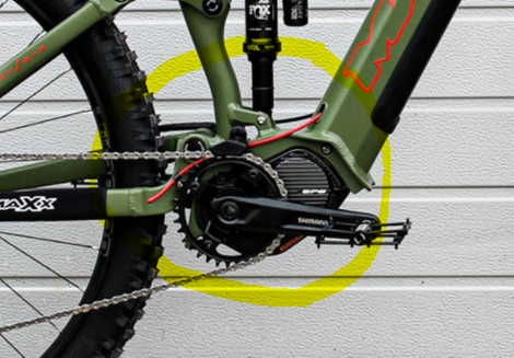

Danke schonmal soweit zwischendurch ... Was haltet ihr eigentlich vom Fab4?
Hatte/habe in den letzten 15 Jahren 2 MTB's von Maxx. Vielleicht unspektakulär und weniger Marketingsprüche, aber solide Rahmen. Anbauteile sind eh Verschleißteile.
Bin letztes Jahr 2 Tage das FAB, allerdings mit Brose und 27,5 Zoll, Probe gefahren. Rad war o.k. für mich.
Wollte aber weder Brose noch 27,5. Und die wussten zu dem Zeitpunkt noch nicht, ob sie auch 29" mit Bosch/Shimano anbieten werden. Deshalb ist es bei mir kein Maxx geworden.
Finde jetzt nur, die Kabelführung ist etwas seltsam gemacht.

Oh, joa ... die Kabelführung ist ja sehr bescheiden! O_O
