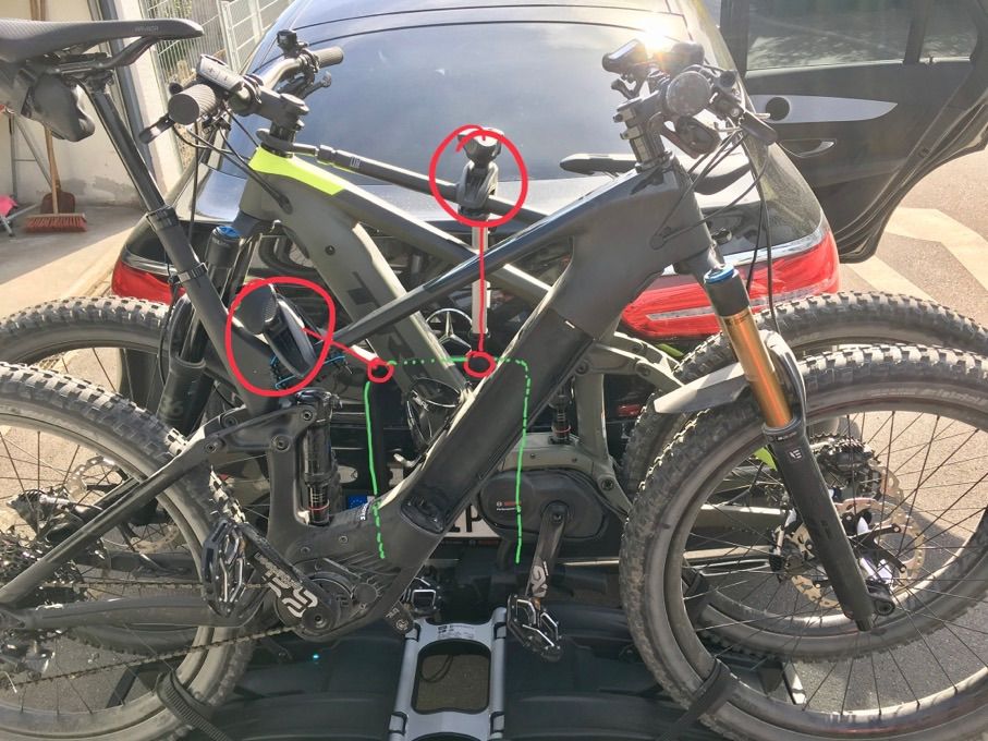

Wir haben 2x 2‘8-Zöller und 2x Powertube und eine Geometrie mit stark abfallendem Oberrohr.
7180
Wie oben gezeigt ist die EINZIGE Spannmöglichkeit die ich mit dem Easyfold finden konnte.
Und dazu braucht man:
- Thule Adapterstange zum Spannen des vorderen Bikes
- einen zweiten langen Spannarm weil der kurze zu kurz ist
- 4x verlängerte Radspanner (für Fatbike)
- Lappen und Zurrgurte um die Bikes an Gabel und Sattelstrebe zusammenzuzurren denn sie berühren sich und würden sich auf der langen Fahrt gegenseitig beschädigen.
Also ideal ist das nicht!
Der Haltebügel (grün markiert) sollte höher sein, dann ginge alles besser.
Gehören die Haltearme nicht ans Unterrohr?
Drum sag ich ja: entscheidend ist was man für Bikes hat!
Die Unterrohre mit Intube-Akku kann man mit den Thule-Zangen nicht mehr spannen.
Am Sitzrohr geht es auch nicht, weil man den Dämpfer beschädigen würde.
Ich konnte leider bisher auch keinen alternativen Spannarm finden der mit dem größeren Durchmesser umgehen könnte.

Hinsichtlich einfache Montage und platzsparende Aufbewahrung ist das Ding natürlich die Wucht.
Und ich habe jetzt ja auch einen Weg gefunden - die Räder waren letzte Woche heil in Südtirol und zurück.
Aber ich bin noch nicht zufrieden und werde eventuell die eine Zange mit der Säge kürzen oder ich finde einen Weg am Unterrohr zu klemmen....
