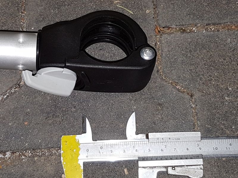

Und wenn Du mir jetzt noch sagen könntest wie groß der Rohrdurchmesser am Atera ist, dann könnte ich mir ja einfach zwei solche Haltearme kaufen :cool:
Tja, also da war mal einer kreativ und hat ein Ovalrohr verbaut mit 28-40mm Durchmesser. Mit einer Gummiklemme wird das dann rund und der Haltarm hat 43mm Durchmesser innen, wobei da zwei Stege nen halben mm vorstehen, damit es beim Drehen nicht von der Gummiklemme am Träger rutscht.
Am Ende aber nichts, was man nicht passend machen könnte - auch die 35cm langen Ratschenbänder kann man aus meiner Sicht problemlos, z.B. mit einem Edelstahlband und Nieten, beliebig verlängern...
Danke Dir, jetzt hab ich mutig bestellt.

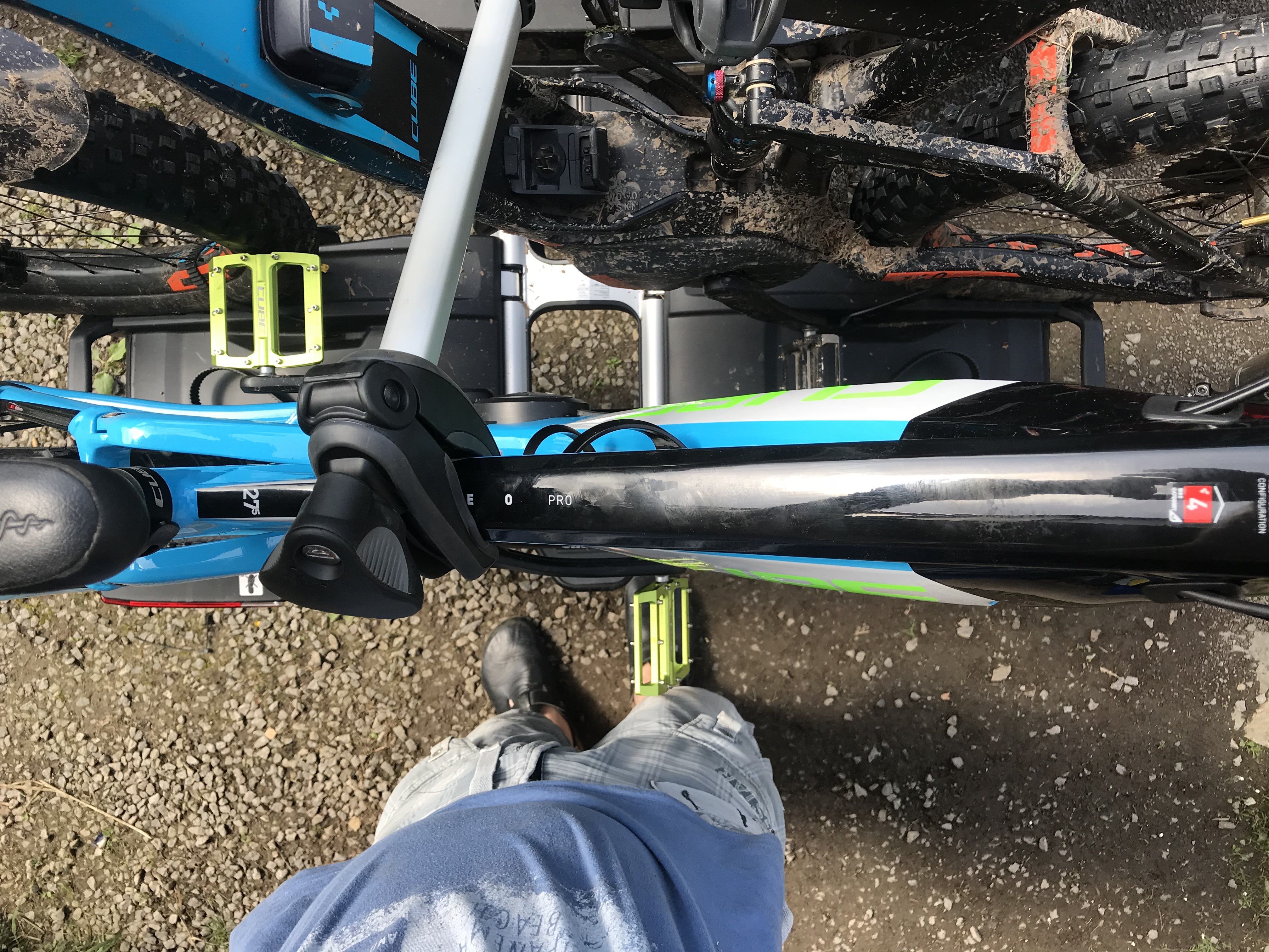

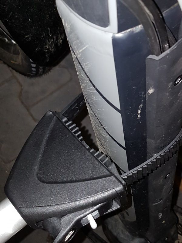

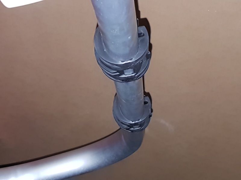

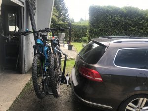

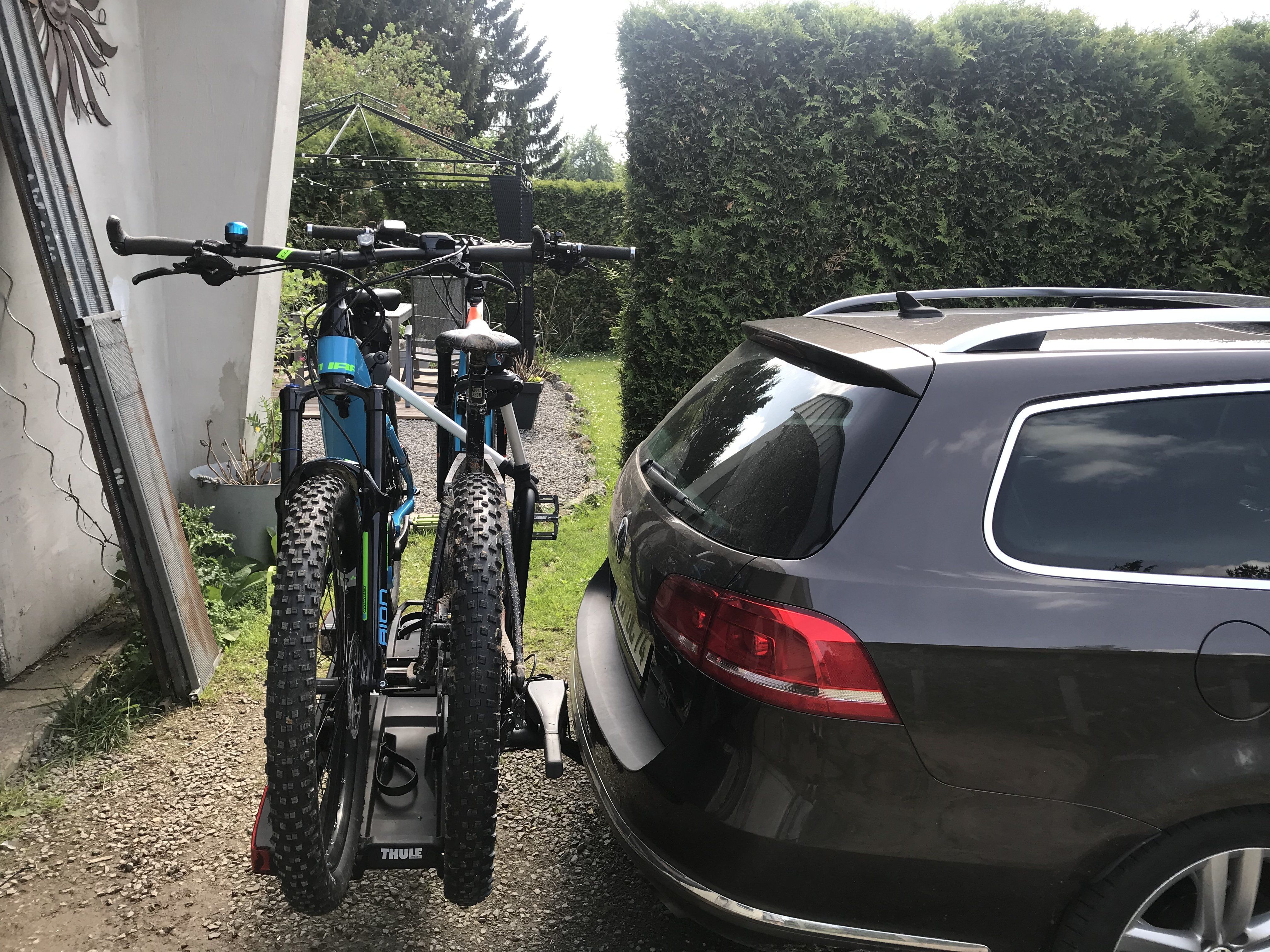

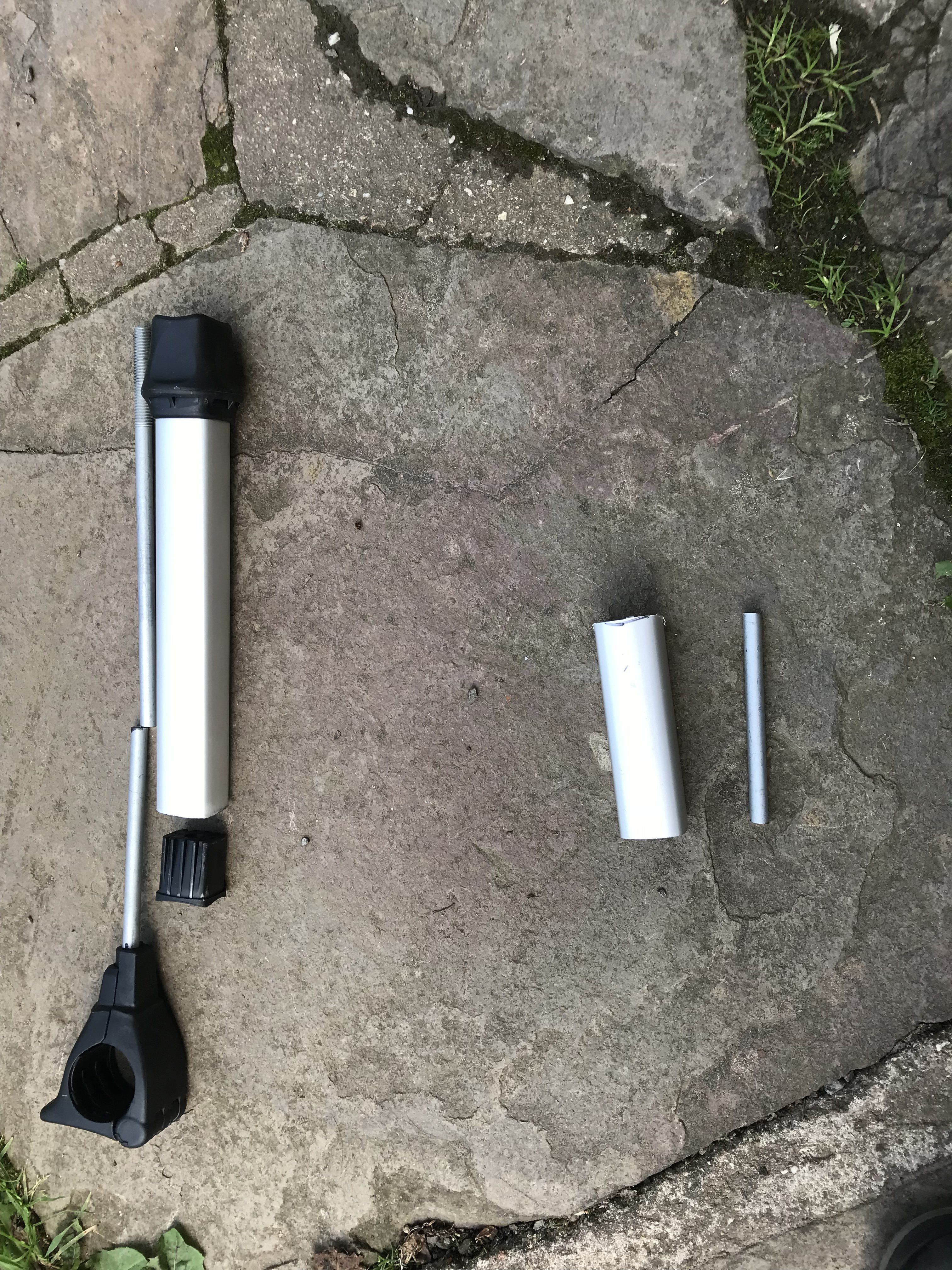

Wenn es noch aktuell ist, ich habe den Easy Fold XT und musste auch einiges ändern um unsere beiden Cube bikes befestigen zu können. Hatte ich mir auch anders vorgestellt. Gut, jetzt funktioniert es aber es war etwas Arbeit.
Einen weiteren längeren arm kaufen und dann kürzen.
Jetzt habe ich auch eins mit intube Akku und jetzt passt es wieder nicht perfekt.
Muss mir wieder etwas basteln. Mal sehen.

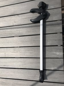

Ich habe mittlerweile die beiden Stangen vom Altera erhalten.
Ich bin noch nicht damit gefahren, aber das sieht ziemlich gut aus!
Ich glaube die passen ohne weiteres an die Stange vom Easyfold und die laschen sehen auch für den Intube lang genug aus. Würde ausserdem auch am Sitzrohr funktionieren OHNE den Dämpfer zu beschädigen.
Ich melde mich wieder wenn ich es erprobt habe.
