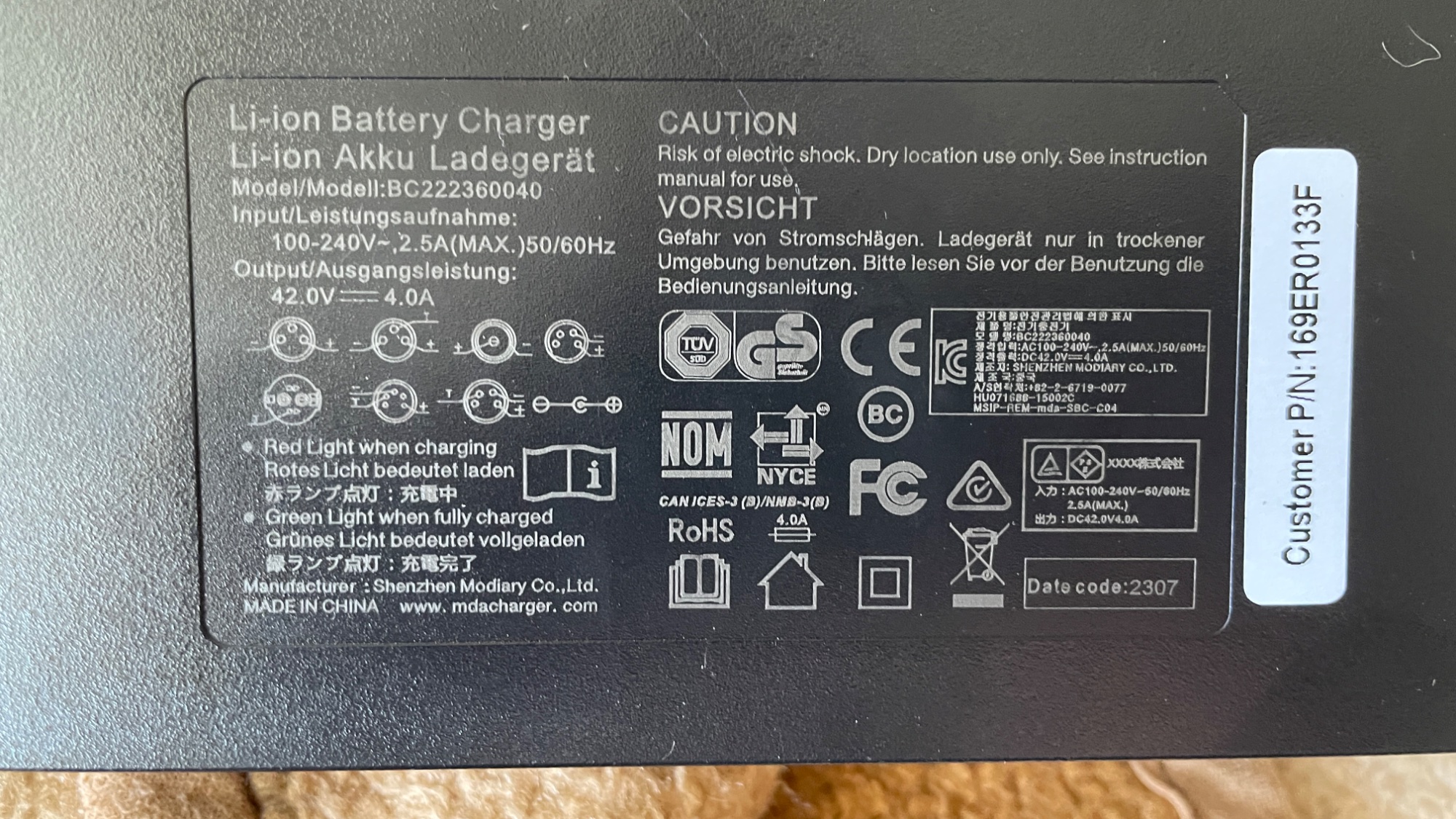

Ich dreh mittlerweile auch weit im roten Bereich. Nicht wegen des Scheixx-Akkus, sondern wegen meines defekten Ladegeräts für eben jenen Akku.

Du kannst mir das gerne bauen, ich kanns nicht. Und ein Ladegerät benötigt man, wenn man einen neuen Akku erhält. Meiner soll im April kommen. Vielleicht ist jetzt nachvollziehbar, das ich etwas Druck im Kessel habe mit einem prognostizierten Liefertermin für das Ladegerät im Oktober!
Zudem noch einem 6A-Lader, den ich gar nicht will.

Noch Garantie? Dann einreichen bei Canyon. Falls nicht, Ladegeräte sind oft leicht zu reparieren, oft ist nur ein Kondensator defekt. Das ist i.d.R. einfache Elektronik, sollte aber ein Fachmann ran. Das größere Problem ist, das Gehäuse zu öffnen…..

also ich hab irgendwo gelesen dass der:
-ONgineer LiON Smart Charger - Reise-Ladegerät | 36V - Rosenberger C (Specialized)
-Specialized Turbo E-Bike Ladegerät - 98916-5640 kompatibel sind mit unseren Canyon-Akku.
Würde gerne ausprobieren mit meinen Akku, wenn jemand in Münchner-Süden ein Specialized EMTB hat mit Rosenberger C Ladegerät....
Mit ONgineer hatte ich Kontakt die hatten aber keine Lust das mit Canyon Powertrend Akku zu verifizieren. Stattdessen haben mir angeboten das Ladegerät zu kaufen und auszuprobieren, falls nicht funktioniert ...zurück schicken.

Jungs, alles gut. Es ist nicht so, dass ich nicht laden könnte. Wenn einer Ersatzteile am Lager hat, dann ich ;-). Aber es kann ja trotzdem nicht sein, dass aus einem Scheixx-Ladegerät so ein Servicedrama wird.

Ist leider eine Raketentechnik da das Ladegerät per Software mit dem Akku kommuniziert und das kein Standard ist und man so einfach an die Software nicht ran kommt. Ist ein riesen Aufwand. Ansonsten steckt man ein und es lädt einfach nicht, da Software nicht kompatibel. Darum kann man auch nicht so einfach ein anderes Ladegerät wie ONgineer etc. benutzen.
